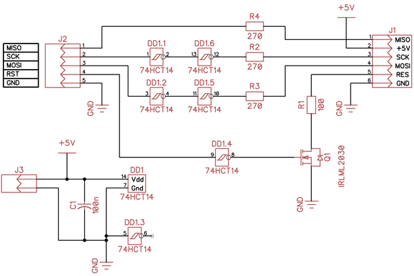

Wenn doch von 5V, dann ist das auch sehr einfach. Es gibt Logik HCT. Sie
unterscheidet sich von HC, weil TTL-Eingangspegel. Sehr bequem kann man
HCT14 oder HCT04 einsetzen, Platte wird einfach: man schaltet Inverter
paarweise: 1-2+13-12, 3-4+11-10, 5-6+9-8. So werden MOSI und SCK
bedient. ~RESET am besten mit einem npn- oder n-MOSFET-Transistor
schalten, da dort normalerweise ein Kondensator 100n steht, für Logik
wäre das möglicherweise zu viel. MISO - entweder Spannungsteiler, oder
auch einfach auf 5-Volt-Toleranz hoffen.
Es wird auch nicht falsch, MOSI und SCK durch 270 Ohm-Widerstand zu
schützen - das hilft, wenn zufällig bei dem eingeschalteten Adapter
Programm gestartet wird.
Etwa wie auf dem Bild.
Auch nicht falsch wird, die Eingänge von HCT14, die an die Buchse gehen,
nicht frei lassen und mit hochohmigen Widerständen (z.B. 30 k ) an GND
oder VCC zu schalten.
