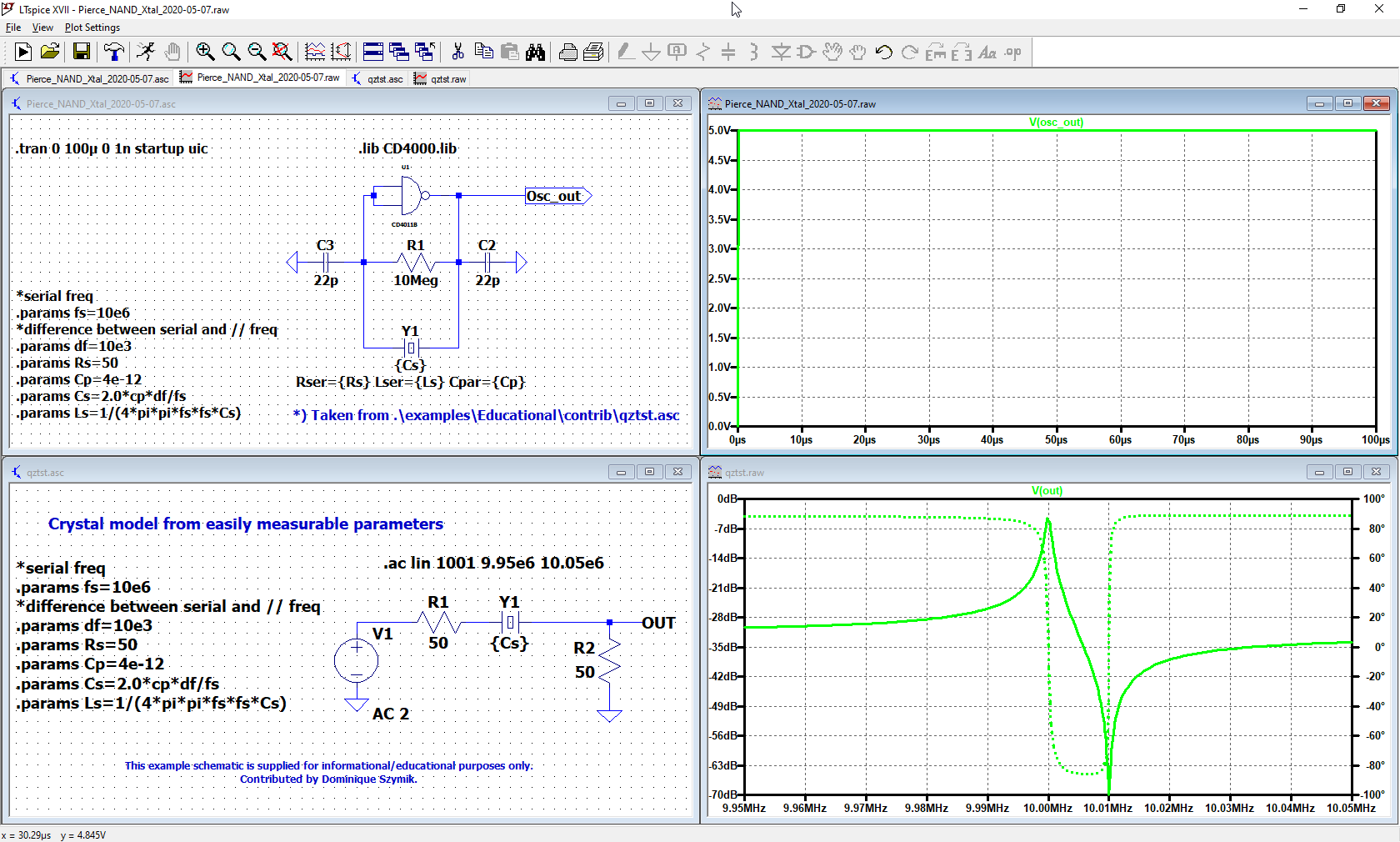

Moin,
ich versuche, einen einfachen Pierce-Oszillator mit Quarz und Inverter
aus CMOS-NAND in LTspice zu modellieren.
Leider führen die in der "Educational"-Testumgebung ermittelten
Parameter nicht zum Erfolg.
Was muss noch beachtet werden?
Simulationsfile und Libs im Anhang.
Beste Grüße, Marek
Gast #6255100
Das funktioniert in der Realität auch nur mit "Unbuffered CMOS", eben
weil die auch als Analogverstärker taugen. Mit einem Schmitttrigger wird
das gar nichts, die Hysterese ist viel zu groß.

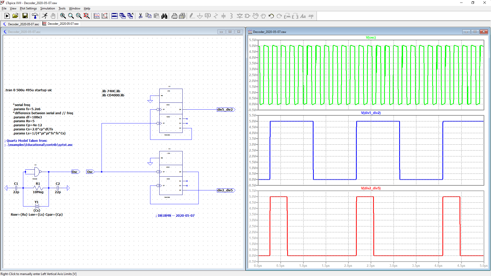

Hi, danke, das geht in die richtige Richtung, aber die Frequenz sind
gerade mal 400 kHz.
Kann sein, dass die 22p-Kondensatoren das zu stark belasten?
Gast #6255306
Die CD4000-Serie ist für 10 MHz zu lahm. Beim 4011 beträgt die
Durchlaufzeit bei einer Versorgung von 5V typ. 75 (max. 150 ns). Das
liegt schon über der Periodendauer einer Schwingung, weil für jede
Periode 2 Durchläufe benötigt werden. Eine vernünftige Phasenbeziehung
kann so nicht zustande kommen.Die unbuffered Gatter z.B. 4007 UB haben
als Durchlaufzeit bei 5 V 60 (120) ns. So viel schneller sind die also
auch nicht. Schön sieht man das im Datenblatt des 4060 (Oszillator mit
Zähler), weil da genau dieser Oszillator auf dem IC enthalten ist.
Dieser Baustein hat eine 8 MHz Counting Rate bei einer
Versorgungsspannung von 10 V. Bei 5 V Versorgung sind es typ. nur noch 4
MHz (und garantiert sogar nur 2 MHz).
Gast #6255326
Ach stimmt, 10 MHz ist schon sehr viel für die 4000-er.
Wenn ich den Quarz mit fs=1e6 parametriere, schaut das wie gewünscht
aus. Dann sind die Lastkapazitäten und der Startwiderstand R1
unkritisch.
Wenn ich daheim bin, probiere ich das mit einem 74HC00 oder so aus.
Vielen Dank!
Gast #6255894
Nein, die sollen ja eine Phasendrehung bewirken,
sonst schwingt es nicht. Je kleiner die Frequenz um
so größer müssen die werden. Mann findet bei
vielen Beispielen so einer Schaltung noch einen
Widerstand vom Ausgang des NAND nach C2,
versuche daß mal.
Gast #6256255
Hinz hat übrigens Recht. Lineare Eigenschaften haben vom  Prinzip her
nur die unbuffered CMOS Bausteine. Aber wie das mit Prinzipien so
ist.... Ich habe auch Standard (buffered) CMOS Bausteine mit Erfolg für
analoge Anwendungen "missbraucht". Da ist nur die Durchlaufzeit etwas
höher, was man im Design der Schaltung berücksichtigen muss, dann klappt
das auch. Was nicht geht, sind Schmitttrigger. Durch die Hysterese
bilden schon der Rückkopplungswiderstand und der Kondensator zusammen
mit dem Gatter ein schwingungsfähiges Gebilde. Einfach mal ausprobieren:
R1 100 kOhm, C3 10 nF oder etwas in diesen Größenordnungen. Quarz und C2
weglassen, ein Gatter mit Schmitttrigger einsetzen und sehen, was
passiert.
Fazit: Bei dieser Schaltung mit einem Schmitttriggerbaustein kann man
nicht wissen, wer die Frequenz bestimmt - die "Grundschaltung", der
Quarz oder eine Mischung von beiden. Das hängt davon ab, wie nahe die
einzelnen Frequenzen beieinander liegen.
