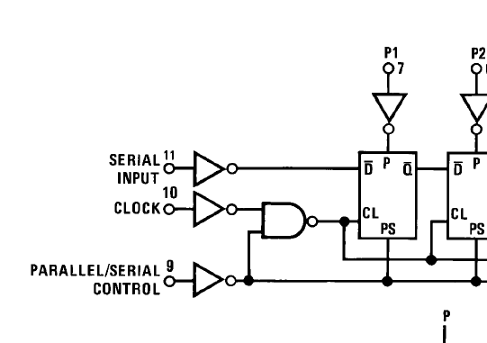

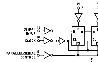

ich habe eine Frage, ich baue was auf wo ich den CD4014 brauche, der ist
aber irgendwie teuer, schwer erhältlich und nur in DIP. Bei meiner
Recherche habe ich dabei den HEF4021 gefunden, specs sehen erstmal so
gleich aus.
Funktioniert der identisch mit dem 4014? Das wäre wichtig zu wissen,
vorallem bzgl. dem Load, Clk In/Out verhalten?!
Gast #5611375
Schau dir in den Datenblättern die Logikdiagramme an, es gibt beim
Takteingang einen kleinen Unterschied. Ob der bei deiner Anwendung
relevant ist musst du dann selbst herausfinden.
Gast #5611386
Was ist das für ein Unterschied, ich sehe den nicht.
Gast #5611436
Mr.Tiny schrieb:
Siehe Anhang.
