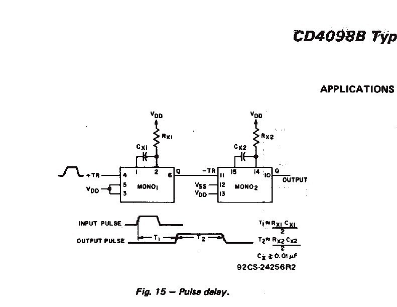

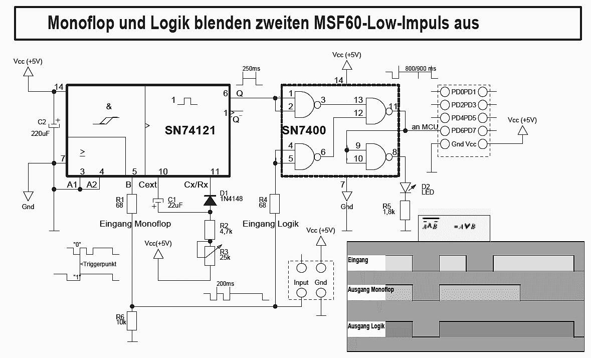

#5676516
Peter D. schrieb:
> Z.B. Du willst nur Pulse >100ns durchlassen. Nun kommen 2 Pulse mit 40ns
> Dauer und 40ns Pause. Ohne Retriggern fällt beim 2. Puls der 100ns
> Monoflop ab und läßt ihn durch.
sowas in der Art nur genau anders herum. Die Veroderung laut DeMorgan
und NANDs:
oder noch was anderes Bild rechts, sind ja sowieso zwei in einem DIL16
Package drin.;-)
ciao
gustav
