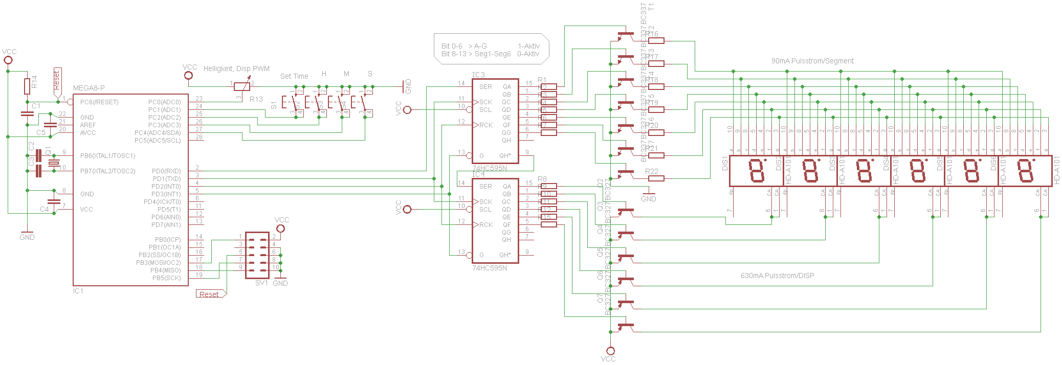

Moin,
hab mir da mal was feines Ausgedacht und wollte euch mal nach euren
Meinungen/Verbesserungsvorschlägen fragen, bevor ich den ganzen Krempel
bestelle ;)
Geplant sind 2 8-Bit Schieberegister, die die 6 7-Segmentanzeigen
codieren und multiplexen.
Als Quarz ist ein 32,768 kHz geplant und
als Clock den internen 8Mhz zum flackerfreien multiplexen.
Ich mache mir ein bisschen sorgen um die Anzeigen. Angegeben ist ein
max. Strom von 160mA (8x20mA). Ich hatte vor ihn mit einem Pulsstrom von
max. 630mA zu quälen (6x7x15mA) (6 Anzeigen, 7 Segmente).
Ein Datenblatt dazu gibts nicht/kann ich nicht finden)
Idee: intern. Frequenz kleiner > mehr Zeit zum abkühlen. Lohnt das?
Und: Für die Anzeigen schon P-FETs nehmen (hätte das Nachteile? - hab
mit FETs noch nichts gemacht), ich würd zumindest die B-Widerstände
sparen :D
Was versprichst du dir von dem?
Dir ist hoffentlich klar, dass auch dieser Quarz nicht aus dem Stand
heraus 32768.0 Hz macht, sondern genauso mit Kondensatoren auf die
exakte Freuqenz hingezogen bzw. mittels Software korrigiert werden muss.
Wieso 6*7?
Du schaltest doch nicht ein Segment nach dem anderen durch, sondern
schon 1 komplette 7-Segment als ganzes auf einmal. Und dann eben die
nächste (auch wieder alle Segmente auf einmal). Du hast einen 1:6
Multiplex und nicht einen 1:42

Tja, weiß nicht ob Dir das weiterhilft...Würde einfach eine MAX7219
nehmen und gut ist; spart 13 Transistoren + Widerstände + 2 74HC595N und
braucht nur 3 Leitungen. Musst halt auf den Strom aufpassen, aber der IC
verkraftet einiges.
OP #2697865
> verkraftet einiges.
Das Ding sieht echt nicht schlecht aus, kann laut Datenblatt, wenn ich
mich nicht irre, typ. 40mA/Segment ab.
Reichen 40mA/Seg von der Helligkeit, wenn der MAX 6 Anzeigen multiplext?
Oder hab ich da einen Denkfehler?
Von der Verlustleistung (bei 40mA) her siehts ja super aus, da durch die
2 LEDs in Reihe/Segment ein Großteil der Spannung abfällt.
Ja, 40mA/Seg. Reicht m.E. locker aus. Wenn Du für RSET einen Poti
nimmst, kannst Du die Helligkeit leicht ändern, geht natürlich auch über
das "Intensity Register".

25mm Anzeigen haben meistens LEDs in Reihe, da kanns knapp werden mit
nur 5V. Schau mal ins Datenblatt.
Heutzutage quält man LEDs nicht mehr mit Maximalstrom, sondern nimmt
high efficiency Anzeigen.
Dann braucht man nicht mehr soviel Wärme abführen und die LEDs halten
auch länger.
Peter
