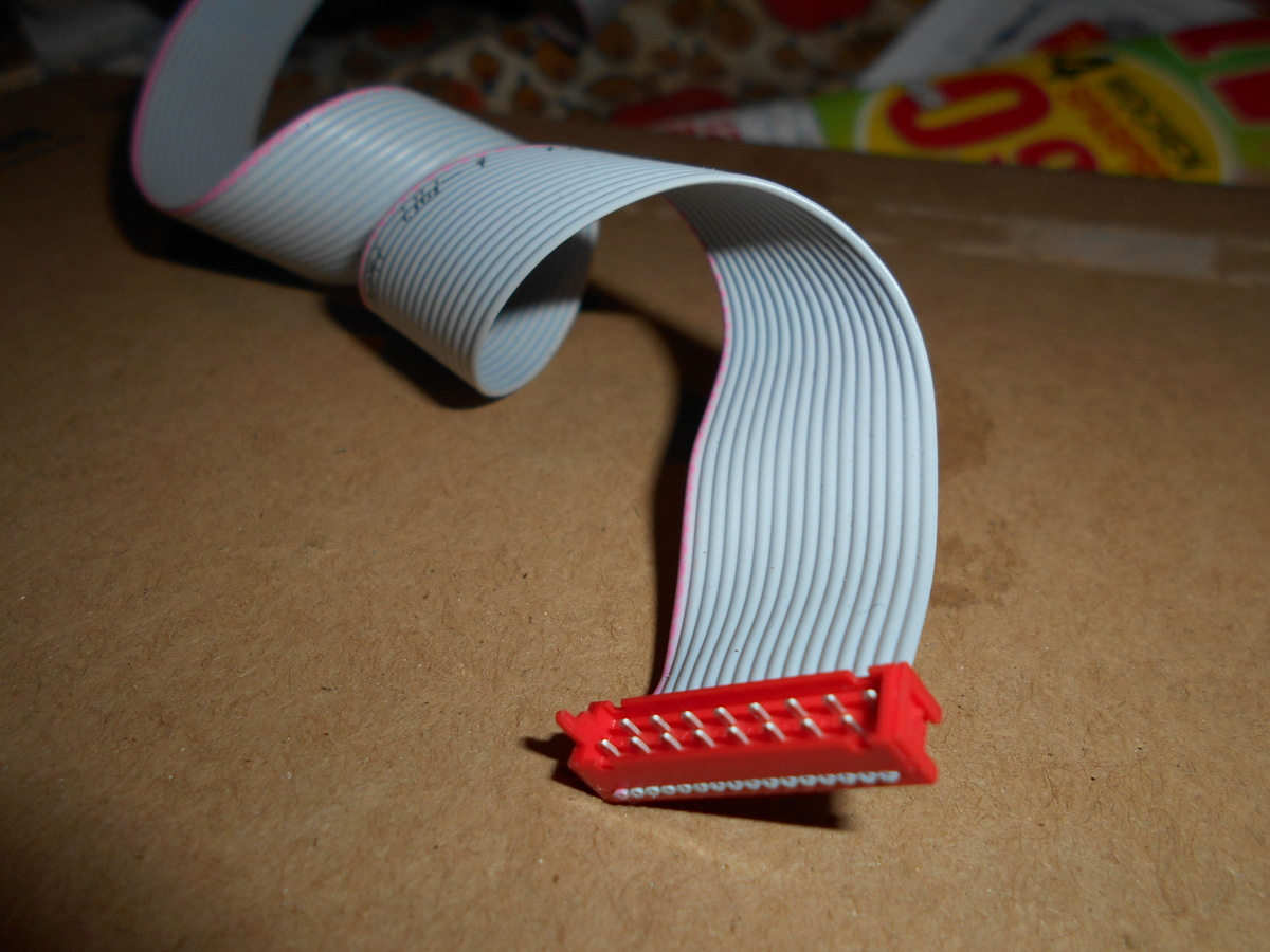

Ein weitere Frage wäre: Was ist das für ein Konnektor? Wo kann man die
kaufen und die passenden Buchsen dazu?
Diese werden bei Fatar verwendet, um Keyboard mit den Midi-Encoder zu
verbinden.
