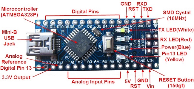

Wenn die LED´s nur an und ausgehen sollen, kann ich den Arduino NANO
empfehlen.
(Der kann nur 6 LED´s (per PWM) dimmen)

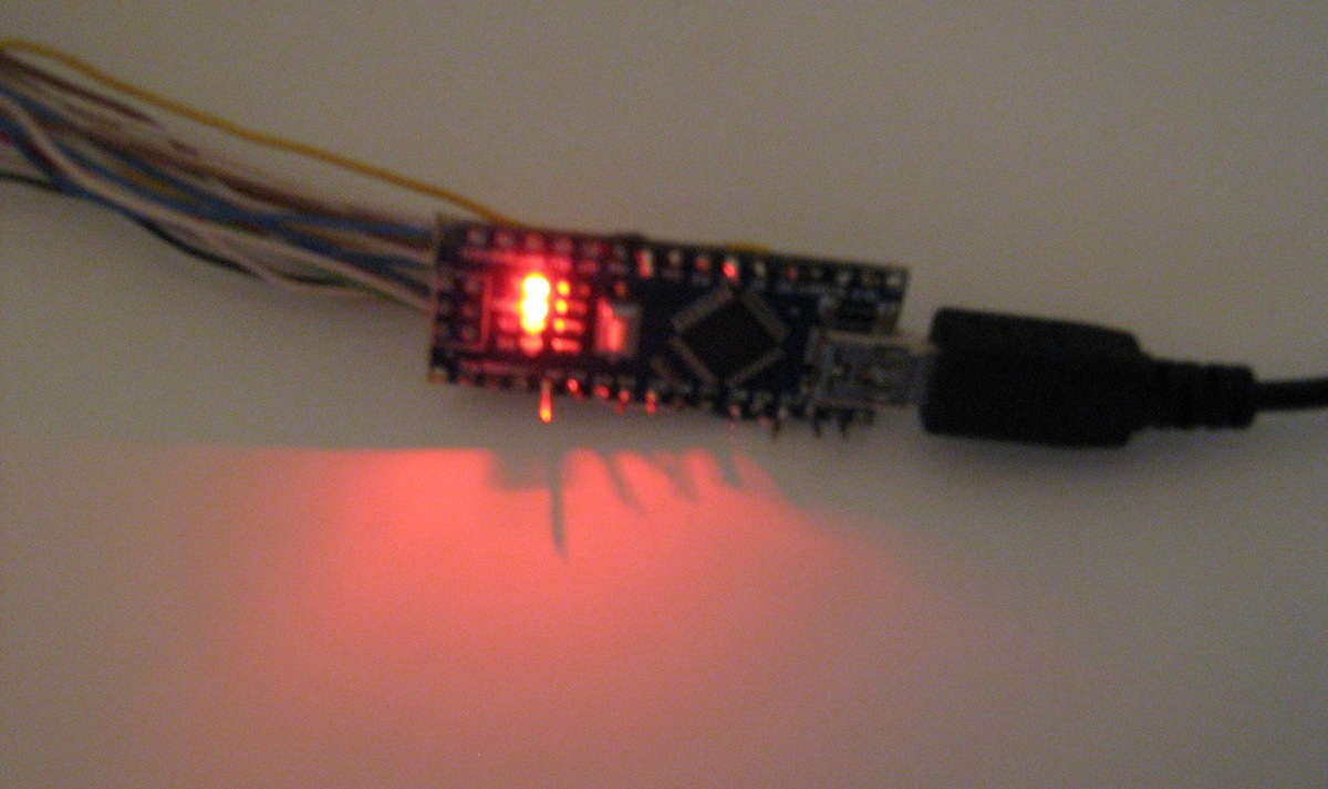

Ich habe da an einen NANO, zu Weihnachten, einen LED Stern mit 18 roten
LED´s angeschlossen.
Der NANO hat ein mini USB-Port, ein Batterie Anschluss, I²C Bus,….
So konnte ich die LED´s über Computer programmieren. Und auch ohne PC
blinken lassen.
Inspiration kam von:
http://www.sachsendreier.com/asw/projekteundexperimente/zwanzigkanallauflicht/zwanzigkanallauflicht.php
Per Software kann man auch alle LED´s ganz schnell an und ausschalten
und so einen Dimmereffekt erzeugen.

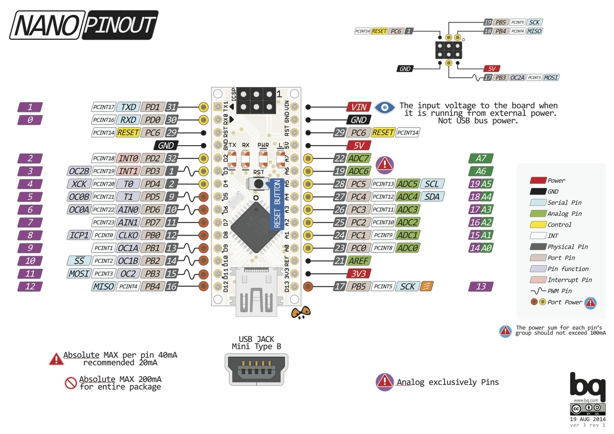

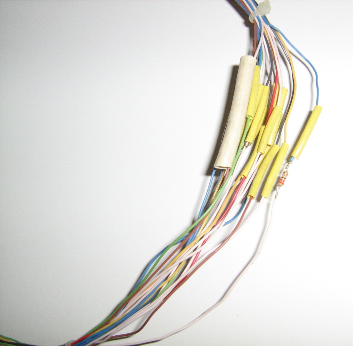

Markus N. schrieb:
> Ich habe jede einzelne LED per 220 Ohm Widerstand (an den jeweiligen
> Port) verbunden und auf der anderen Seite dann direkt an Masse.
> Bei mir kann ich alle LED´s gleichzeitig an haben, mit 5V USB
> Versorgungsspannung.
Ich finde es jetzt nicht im Datenblatt.
Es gab aber Obergrenzen, was der ( nicht vom TO angegebener ) Controller
pro Pin und gesamt an Strom liefern kann.
Es gibt sicherlich auf Youtube Videos wo jemand 'ganz toll' an jedem Pin
eine LED OHNE Widerstand betreibt und alles leuchtet.
Das geht auch solange gut, wie es braucht das Video zu drehen.
Der TO fragt aber, weil er so einen Sch*** nicht machen will ...
Gast #4868171
Markus N. schrieb:
> NANO Strom 200mA max (also alle Ports)
> max 40mA pro Port
> Geht auch mehr, aber nur mit viel Risiko.
Irgend so etwas hatte ich als maximale Werte auch im Hinterkopf.
Bei den max. 15 LED a 20mA vom TO bin ich bei 300mA.
Deswegen fragt der TO nach Treibern.
Das du mit deinen Stern, ich zähle 16 LED, mit je ca. 13mA bei 204mA
gesamten Strom schon an der oberen Grenze bist ist dir sicherlich klar.
Es sind 18 LED´s (hinten und unten ist noch eine LED)
Habe mal eben den Strom einer LED gemessen: 10mA
Bei 18 = 180mA
passt.
Und so berechnet:
Betriebsspannung: 5V
Betriebsstrom:   10mA
Durchlassspannung (rote LED): 2,8V
Zu vernichtende Spannung: 2,2 V
R = U/I = 2,2V / 0,01A = 220Ω
Widerstandswert: 220Ω
