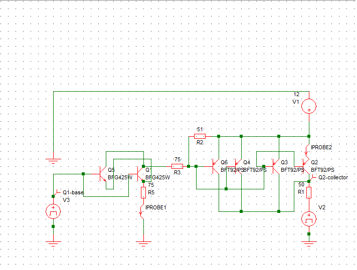

ich brauche Hilfe bei einer Schaltung, die eine Leitung auf 12V ziehen
kann. Es muss jedoch möglichst schnell umgeschaltet werden können, mit
mind. 20MHz. Das steuernde Signal ist aus dem uC. Die Leitung selbst ist
mit 50Ohm terminiert und es liegt ein Rechteck-Signal von 0-2V an.
Ich habe zuerst nach Schalt ICs gesucht wie bspw. HEF4066 und 74HC4066.
Die können leider entweder nicht auf 12V hochschalten oder erreichen nur
eine langsame umschaltfrequenz (<1MHz, nach Messungen)

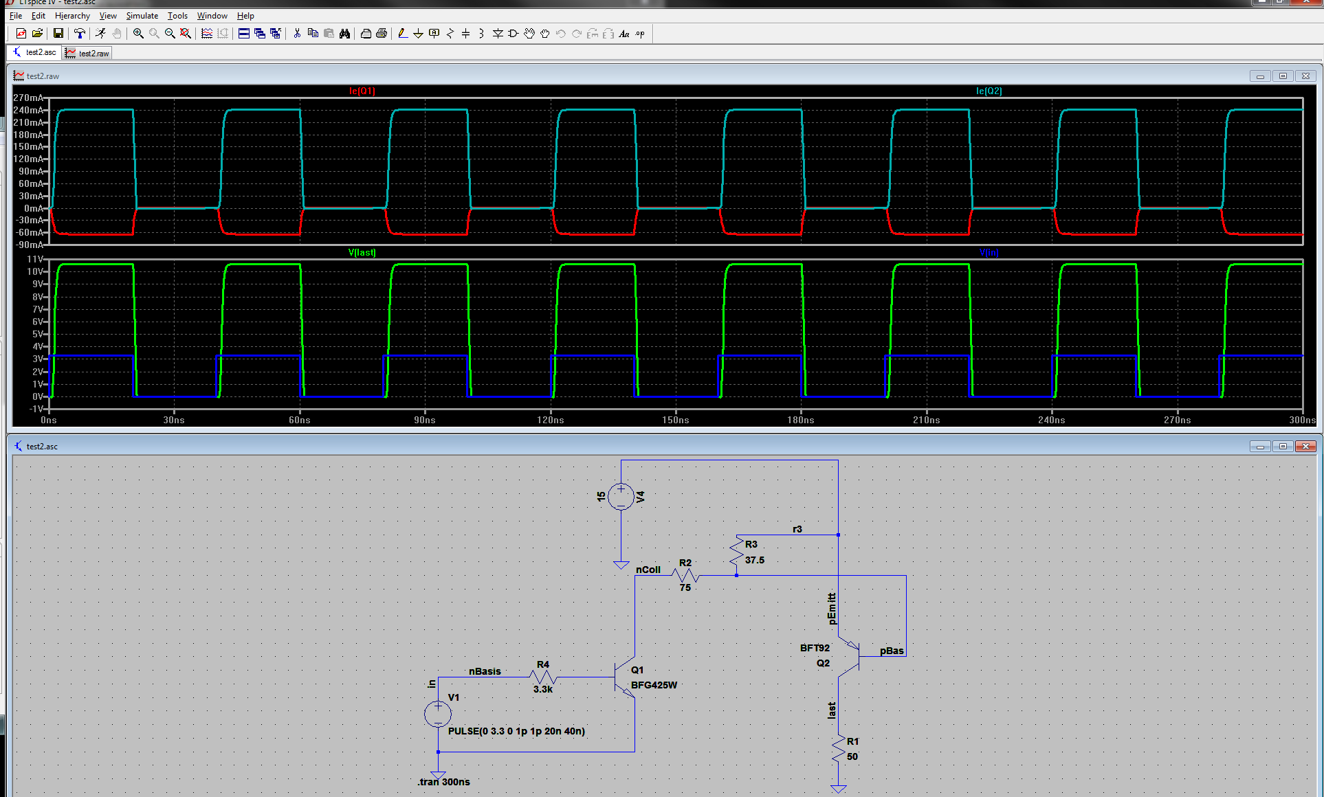

Ich habe es auch mit dem angehangenen Transistor Ansatz versucht. Die
Simulation ist ja sehr vielversprechend, aber nachdem alles aufgbaut
war, kam ich auch nur auf eine Umschaltfrequenz von ca 5MHz. Der zweite
Anhang zeigt die Schaltung, welche zum Messen genutzt wurde. Die
Transistoren wurden wegen des hohen Stroms im PNP Kollektor parallel
geschaltet.
Deshalb meine Frage habt ihr einen anderen/besseren Ansatz oder
schnellere Schalt ICs die auch 12V können? Bin für jeden
Verbesserungsvorschlag dankbar.
Vielen Dank im Voraus
Grüße

Variante A:
Leistungsopamp mit entsprechender Bandbreite
http://www.ti.com/lit/ds/symlink/opa2670.pdf
http://www.ti.com/lit/ds/symlink/ths3091.pdf
Variante B:
Versuche es es doch mal mit einem Gatetreiber.
20Mhz => 50ns Periodendauer.
Habe mal willkürlich ein Exemplar herausgesucht:
http://datasheets.maximintegrated.com/en/ds/MAX4426-MAX4428.pdf
Die Rise und Fallzeiten sind bei 1nF kapazitiver Belastung gemessen,
hier hast Du ja 50R resistiv.
Könnte nur sein, dass die bei der hohen Schaltfrequenz fette Verluste
machen.
Variante C:
Nimm einen Treiber für 3,3V oder 5V mit ordentlich Leistung, schließe
dahinter einen Übertrager / Trafo an.

Die Mosfet Treiber Variante hört sich recht interessant an, wird die
Leistung des uC Pins genügen um die Gate Ladungen umzuladen? Die Pins
können lt. Datenblatt 16mA treiben. Falls es doch genügen sollte, wird
der Gate Treiber einfach an den Output-Pin angeschlossen, Vdd=12V und
die Leitung an den Output des Gate Treibers?
Ich hoffe ich stelle mir das gerade nicht zu einfach vor.
Bei der Variante A wüsste ich jetzt nicht wie ich die Beschalten soll.
Stehe gerade irgendwie auf dem Schlauch..vllt liegts auch an der Uhrzeit
Von der Slew Rate her würde es beim THS3091 ja passen (7.3V/ns)
Vielen Dank :D
