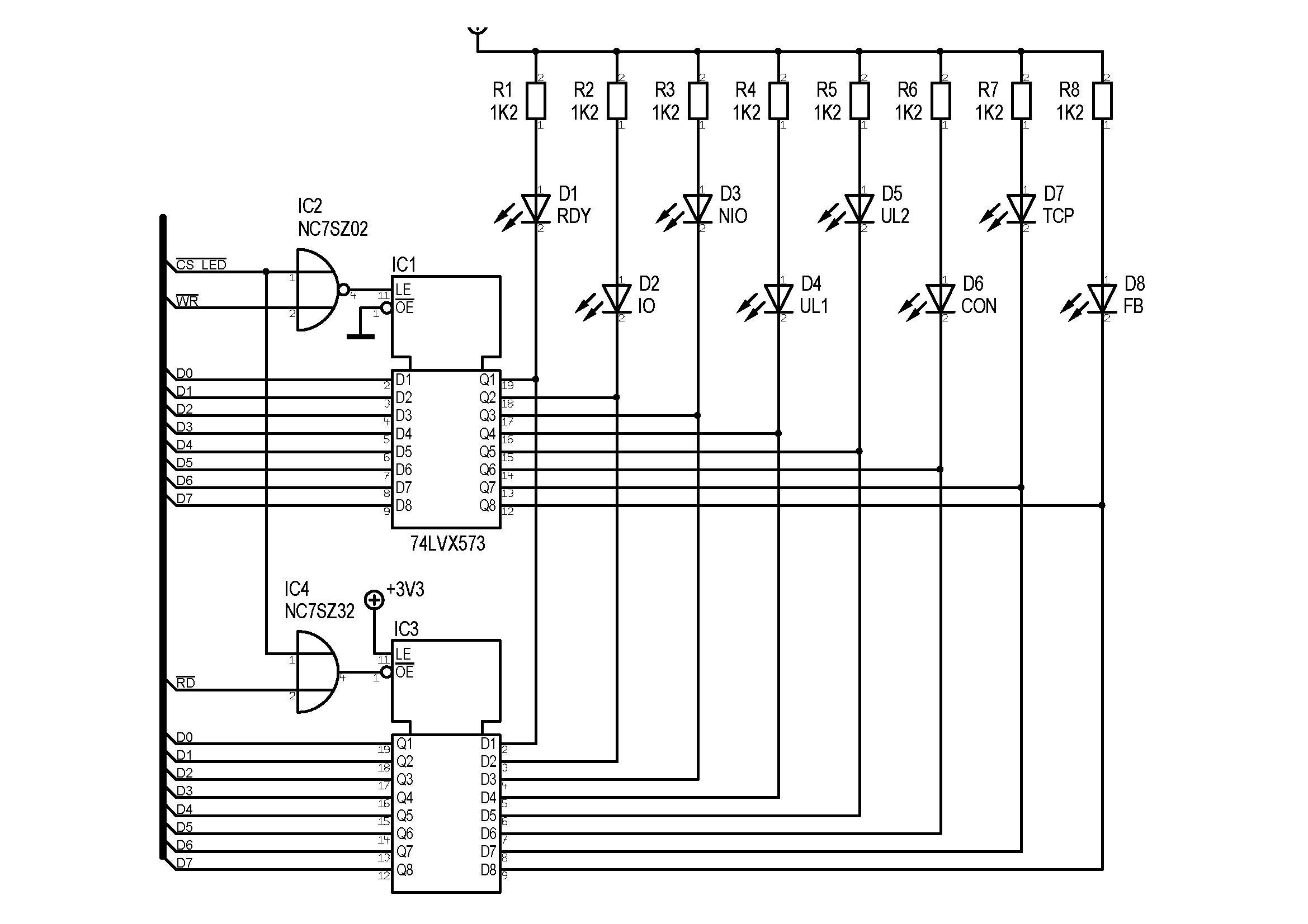

brauche eine Porterweiterung für meinen µC. Habe bis jetzt immer den
74HCT273 bzw. 74HCT573 an meinem 8-Bit Bus verwendet. Nachteil ist
hierbei, dass ich mir den aktuellen Ausgangszustand in einer Variablen
merken muss, da ich von den o.g. Bausteinen nichts zurücklesen kann.
Jetzt sind mir die Bausteine
74xx666, 74xx667, 74xx793, 74xx794, 74xx990
aufgefallen. Hierbei handelt es sich um 8 Bit Speicher mit Read-back
Funktion. D.h. der Inhalt des Speichers kann zurückgelesen werden. Diese
würden genau das machen was ich möchte.
ABER, diese Bausteine scheinen auf dem Markt wohl nicht so üblich zu
sein, da sie entweder nicht zu bekommen sind, bzw. stolze Preise haben.
Hat hier jemand eine Idee, bzw. was nehmt ihr für Bausteine um einen
8Bit Ausgangsport zu realisieren, der zurückgelesen werden kann?
Bin für alle Ideen offen.
Im voraus schon mal vielen Dank.
Gruß Micha

A. K. schrieb:> Den 74HCT646 gibts sogar bei R.
Vielen Dank A.K. genau sowas suche ich.

TenereMike schrieb:> Hat hier jemand eine Idee, bzw. was nehmt ihr für Bausteine um einen> 8Bit Ausgangsport zu realisieren, der zurückgelesen werden kann?
HC573+HC541 für die umgekehrte Richtung
oder seriell
HC595+HC597
Und, ja, ich hatte eine Anwendung, wo ich Ports mit je einem 595 und
einem 597 realisieren musste. Beim 595 kann man ja nur den Inhalt des
Schieberegisters zurücklesen, nicht aber den Inhalt des
Ausgaberegisters. Und genau dafür brauchte ich die 597'er. Ich hätte
auch 165'er nehmen können, aber die 597'er waren layouttechnisch
günstiger, weil das Pinout von 595 und 597 sehr ähnlich ist.
fchk
Frank K. schrieb:> HC573+HC541 für die umgekehrte Richtung
So ähnlich war meine erste Idee auch (2 mal einen LVX573). Bin
inzwischen wieder bei meiner ersten Lösung angelangt. Ich füge den
Schaltplan mal an. Vieleicht kann mal jemand drüber schauen ob das so
funktioniert.
Gruß Micha

Es ist erschreckend, dass jemand einen RX einsetzen will und für die
Ansteuerung von popeligen 8 LEDs zusätzlich einen HCT646 braucht.

Es geht wohl um einen RX62N:
http://hk.renesas.com/products/mpumcu/rx/rx600/rx621_62n/rx621_62n_root.jsp
Wenn man LEDs mit wenig Hardware betreiben möchte, wäre im einfachsten
Falle ein PCF8574 oder besser ein neuerer IIC-Port Expander ausreichend
und rücklesbar.
TenereMike schrieb:> Und glaubt mir, der RXN wird hierbei> richtig gefordert.

>Letztendlich muß trotzdem ein Read/Modify/Write über den externen>Datenbus gehen.
Das stimmt so nicht. Der TO will nur ein Write mit Readback machen.
Um Write zu machen : WR
Um Read zu machen : RD
kein Modify.
Da die CPU nach Write nicht automatisch ein Readback macht, muss das mit
sep. RD-Befehl gemacht werden.
TenereMike schrieb:> So ähnlich war meine erste Idee auch (2 mal einen LVX573). Bin> inzwischen wieder bei meiner ersten Lösung angelangt. Ich füge den> Schaltplan mal an. Vieleicht kann mal jemand drüber schauen ob das so> funktioniert.
Hab' ich früher ganze TTL-Gräber mit gebaut. Funktioniert hervorragend.
