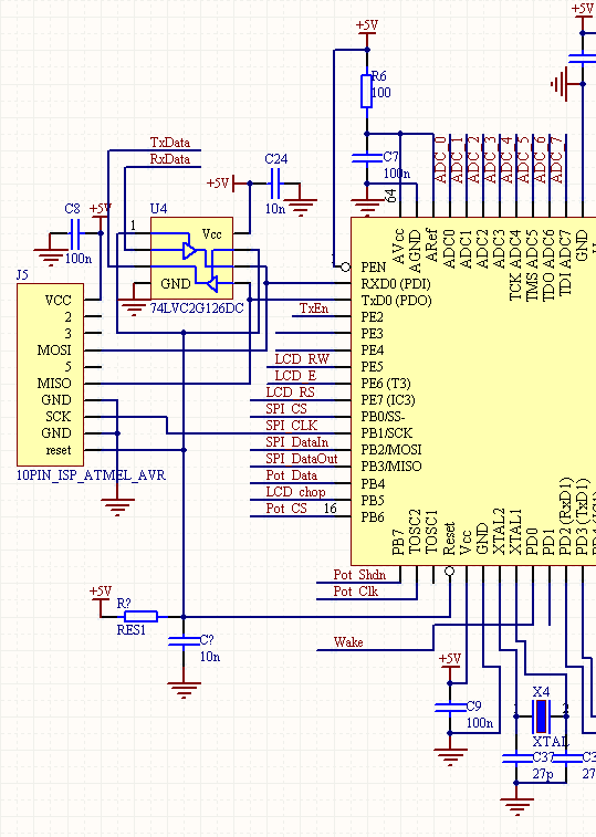

Gast #2360182
Ach du meinst bestimmt den HC14. Der HC14 liefert ein definiertes
Potenzial, also wenn kein Taster gedrückt ist ne 0. Nun will dein MK2 da
eine 1 reinpacken und merkt das geht nicht, also denkt der da ist was
Faul und die Status LED blinkt.
Es gibt eine Appnote in der sowas beschrieben ist. Um das Problem zu
umgehen hab ich z.B auf meinem uC Board eine Umschaltung zwischen
Proggen und normale Ausgänge. Ansonsten bleibt dir wohl nichts anderes
übrig als den HC14 ständig rauszunehmen.
