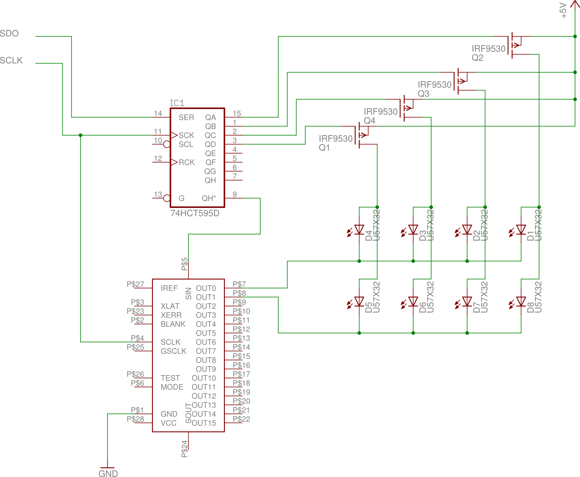

8 channel p-mosfet treiber
OP #2780948
ich habe mir mal die Artikel zu Mosfets Mosfet-Übersicht und LED
Matrix Schaltungen angeschaut, aber nichts gefunden, was auf meine
Anforderungen passt.
Für eine LED Matrix Schaltung benötige ich Treiber, insgesamt sollen 32
P-Mos zum Einsatz kommen, die ich per SPI ansteuern möchte.
Da ich Spaltenweise durchschalte ist immer nur ein Mosfet aktiv. Die
Schaltfrequenz liegt irgendwo bei 1-3 kHz.
Da ich max. etwa 3 Ampere schalten möchte, können kleinere Logiclevel
PMOS zum Einsatz kommen. (Beispiel: IRF7314) Durch die kleine
Gatekapazität hoffe ich, dass ich sie direkt mit dem 74HC595 schalten
kann.
Meine Fragen an Euch: Brauche ich noch Widerstände zur Strombegrenzung
am Gate? Reichen 4-5 Volt am Gate um die pmos zu schalten? Würdet ihr
noch Pullups vorsehen? Oder hat meine Schaltung sonstige Denkfehler?
Schaltung habe ich zum Verständnis auf das Wesentliche reduziert.
Danke!
#2781088
Widerstände am Gate würde ich zumindest vorsehen, so 47Ohm.
Wenn du 5V am Gate hast dann ist der P-FET gesperrt.
PullUp am Gate brauchst du wenn der Ausgang des 595 beim Einschalten auf
High-Z ist. Denn dann machen die FETs irgendwas.
Ob P oder N-FET ist eine Sache des Schaltungskonzepts.
Gast #2781282
felix k. schrieb:
> ... Oder würdest Du es eher mit N-Mos Transistoren realisieren?
N-Kanal FETs haben i.d.R. bessere Eigenschaften als entsprechende
P-Kanal Typen. Aber es kommt auch drauf an, wie du das andere Ende der
LEDs treibst. Was ist denn in deinem Schaltplan der Käfer unterhalb vom
74HCT595D für ein Kollege? Und wieso überhaupt HCT und nicht HC?
OP #2781477
> ... Was ist denn in deinem Schaltplan der Käfer unterhalb vom
In dem Schaltplan ist es ein TLC5941. Vielleicht nehme ich aber noch
eine andere mehrkanal Konstant-Stromquelle... AS1112, der WS2803 etcpp.
Vor allem spart man sich da evtl. die lästige GSCLK.
> ... Und wieso überhaupt HCT und nicht HC?
Ok. Der Unterschied war mir bis eben nicht bewusst. Wegen den 5 Volt
auch auf Logikseite nehme ich sinnvoller die CMOS Version, also den HC.
> ... Ob P oder N-FET ist eine Sache des Schaltungskonzepts.
Nach meinem Wissen könnte ich auch n-mos einsetzen .. aber da der TLC
erstmal ~2 Volt an der (InGaN)-LED anliegen lässt. Auch wenn sie "aus"
sein soll (und auch ist, da nur µA fließen), denke ich, dass ich eher
auf pmos setze. Wobei ich zu dem Thema keine praktische Erfahrung
habe...
Vielleicht kann ich mir aus dem selben Grund auch die Pullups sparen.
Egal was der 74hc macht. Die TLC sperren auch wenn sie gerade noch kein
Vcc sehen, also sollte kein Strom fließen auch wenn die pmos floaten...
Ich denke ich werde einfach mal bei Reichelt einkaufen und die Schaltung
in klein aufbauen. Noch mehr Kopfschmerzen macht vermutlich der µC, der
den SPI schnell genug für die Menge LEDs taktet. Momentan bin ich bei
etwa 2 Mbit/s...
