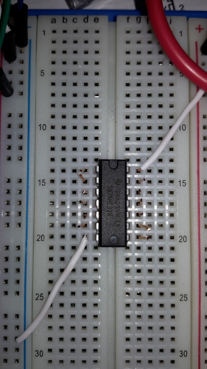

könnte mir vl. Einer sagen ob mein hex inverter kaputt ist habe sie
falsch in meiner Schaltung gesteckt und jetzt zeigt er bei den Ausgängen
überall 1V an obwohl bei den Eingängen nichts dranhängt. Die Spannung an
den Eingängen beträgt 1V -3V obwohl ich diese nicht beschaltet habe.
Könnte mir da jemand weiterhelfen?
Gast #5697378
Auf dem Foto hast Du einen SN74HC32. Das ist ein 4*OR.
Grundsätzlich:
Unbenutzte Eingänge niemals offen lassen, sondern immer per Widerstand
auf GND oder VCC ziehen. Ansonsten ist das Verhalten des Chips
undefiniert. Das gilt erst recht für CMOS-Chips
(74C/74HC(T)/74LV(C)/...)
