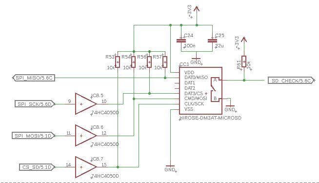

SD-Karte richtig angeschlossen?
#5804053
Ruth schrieb:
> Wozu sind R53-56 gut, der 74HC4050 hat push-pull-Ausgänge
Kann er weglassen.
Wenn einen PullUp dann am Eingang des /CS-Gatters damit die Karte nicht
unmotiviert aktiv wird, wenn der µC die Leitung im triState hat, im
Reset oder beim Programmieren.
Man könnte auch fragen, was der Satz von ihm hier sagen soll:
Gon F. schrieb:
> Ich habe noch einen Level-Shfiter, weil der Mikrocontroller mit 5V
> arbeitet.
Der 4050, wenn er mit 3,3V betrieben wird. ist ein Levelshifter.
Normalerweise kommen die 5V AVR mit den 3,3V H-Pegel als H bei MISO
durchaus zurecht, einen PullUp gegen die 3,3V könnte man da aber
dranlassen, damit der µC immer einen definierten Pegel sieht. Mit
internen PullUp des µC gegen 5V verstößt man eigentlich schon gegen die
Parameter der SD-Card, das geht aber üblicherweise auch, weil die
PullUps der AVR recht hochohmig sind.
Gruß aus Berlin
Michael
