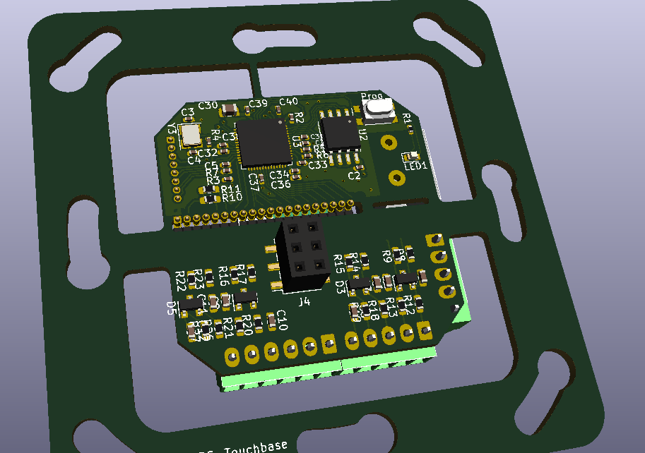

Hallo!
Ich entwickle gerade ein Gerät an dem ich 2 8fach Touch-ICs anschließen
will.
z.B. CAP1298 - den gibts zwar mit 2 slave adressen aber die variante mit
der anderen adresse ist nirgends verfügbar.
Evtl wirds auch ein anderer, da muss ich noch recherchieren.
Eine Einschränkung auf Chips mit adressselektion würde mich aber sehr
einschränken.
Takt würde ich 10kHz fahren, mehr brauch ich nicht.
Jetzt war die Idee die SDA line mit einem analogswitch zwischen den
beiden umzuschalten. z.B. mit einem
SN74LVC1G3157-Q1(https://datasheet.lcsc.com/lcsc/Texas-Instruments-TI-1P1G3157QDBVRQ1_C131938.pdf)
Das sollte doch funktionieren, oder?
Ich weiß es gibt auch I2c muxer und adress translators aber warum wenns
auch mit nem 20Cent Bauteil geht.
Die andere Lösung wäre Software-I2C..

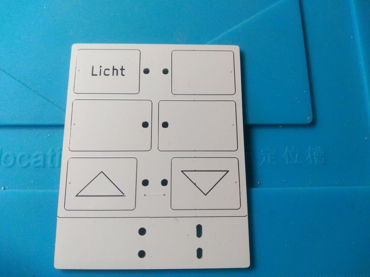

OP (Firma: OpenKNX) #6759123
Es ist ein mehrteiliges Design.
Es gibt ein Controller-PCB wo MCU, Flash, Bustransceiver, weitere
Sensorik etc... drauf sind. Und dann gibt es ein "Touch-PCB" das die
Touchflächen (mit dem Controller) und ein paar LEDs enthält.
Und man soll eben über die rückwärtige 1x5 Stiftleiste noch ein zweites
"Touch-PCB" anschließen können. Dafür brauch ich dann die Umschaltung
(auf dem base pcb).
Das Touch-PCB ist nur ein Prototyp zum rumspielen. Aber ich denke zum
Verständnis was es werden soll, reicht es.
Es wird einseitig bestückt werden, die zweite Seite und THT wird dann
vom Anwender gelötet.
