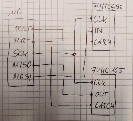

Frage zum Abend, ich habe an einem Attiny412 zuwenig IOs. Kennt man
wahrscheinlich.
Statt einen (deutlich) größeren Controller würde ich gern mit ein paar
Schieberegistern arbeiten und dafür die SPI-Schnittstelle nutzen. Da ich
aber sowohl Inputs als auch Outputs brauche werden es sowohl 595er als
auch 165er.
Kernfrage: Kann ich die am gleichen SPI laufen lassen? Im Prinzip ist es
ja so, dass die Register bei einem Clocktakt reagieren. Daten raus über
MOSI  bedeutet gleichzeitig auch Daten rein über MISO.
Kommt der Controller da durcheinander oder geht das?
Beim 595er wäre mir das wurst, da ich die Daten nur da ins
Ausgaberegister übernehmen würde, wenn ich bewusst welche rausgeschickt
habe und beim 165er würde ich nur dann lesen, wenn ich auch tatsächlich
im Programm die IOs einlesen will.
Übersehe ich was oder funktioniert das? Wäre mir deutlich lieber als die
Ansteuerung in Software nachzubauen inkl. Timing usw.
Ja.
Nö.
> oder geht das?
Sicher. War schon immer so.
Auch das wäre unproblematisch.
Wenn ich mich recht erinnere, muss man den 165er mit einem anderen
SPI-Mode ansprechen, ich glaube Mode 3.
