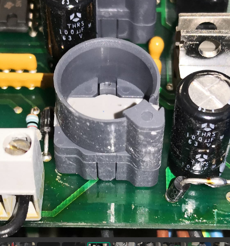

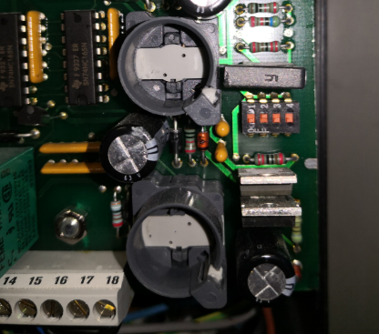

Edit: 50 Euro Finderlohn für denjenigen, welcher verfügbare Ersatzteile (bezahlbar/lieferbar) auftreiben kann.
Stundenlang nach dem Schalter gesucht, beim Hersteller der Steuerung (Deutschland) nachgefragt, Google Bilder-rückwärtssuche... alles erfolglos. Weder den Typ noch ein passendes Alternativteil konnte für den verbauten Schalter gefunden werden. Kann doch nicht sein, dass dieser einmalig ist?

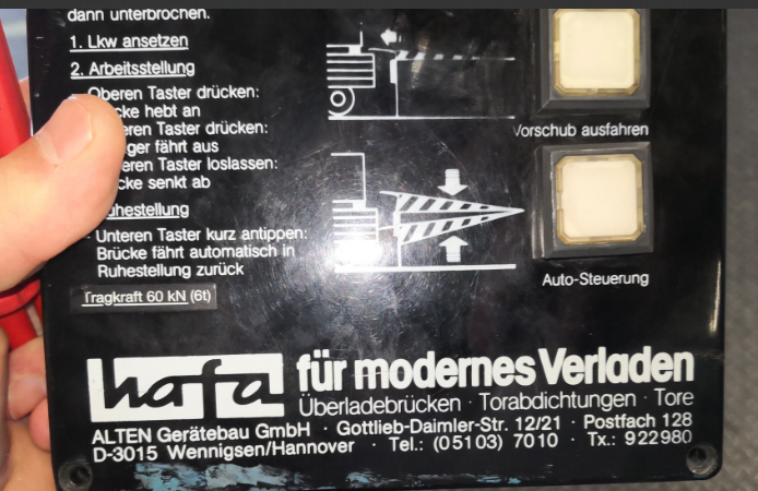

Weitere Infos: Die Anpassrampensteuerung von Hafa teilt sich in eine Frontplatte mit den Buttons, sowie der Platine dahinter mit den Schaltern auf. Die Buttons betätigen durch lange, runde „Rohre“ die jeweiligen Schalter auf der Platine. Das Aussenmass der Schalter(-sockel) beträgt 22mm, der Runde Innenteil hat einen Durchmesser von 15mm. Es handelt sich um 230 oder 400V.

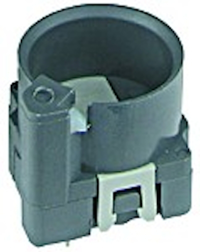

@derschmied Vielen Dank. Das wurde bereits versucht. Problem: Lieferbare Steuerungen beginnen bei Preisen ~1'000 Euro und es sind dennoch "nur" Gebrauchtware - möglicherweise mit ähnlichen Problemen.
@christoph_kessler Das schaut irgendwie anders aus, viel kompakter. Beim Schalter im Bild sind die 2 Teile (Button & Schalter) lose ineinander gesteckt und ca. 3 cm miteinander verbunden.

Peter Z. schrieb:
Vielleicht diese hier als Ersatzteilspender...
Nach dem Austausch der Taste(n) gegen die gebrauchten würde ich versuchen die defekten zu zerlegen und die Kontakte zu reinigen. Oder ist bei denen was mechanisch gebrochen?
Alternative: Andere Tasten überstehend in die Front setzen, oder Löcher zukleben und andere Tasten daneben oder in eigenes Gehäuse davor setzen und frei mit der Platine verkabeln.

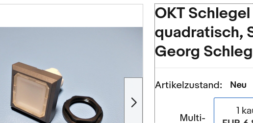

Ohne Gewähr, hab überflogen, könnte vllt. das sein, oder vllt. was andreres von Schlegel oder was ganz anderes
https://www.schlegel.biz/web/de/produktkonfigurator/Kontaktgeber-C.../CTP_485%7CTastkontaktgeber.html
Weiss nicht, welche Auswahl der Elemente genau passen könnte bei Dir und dem Kontaktgeber, das Ebay Bild ist nur visuelles Beispiel. Insgesamt scheinen die Schlegel Sachen gut bestellbar zu sein.
Kataloge
https://www.schlegel.biz/web/de/supportcenter/downloadbereich/katalog.php
Bildquellen https://www.ebay.de/itm/394797403839 www.schlegel.biz
Scheint wohl nicht für den Schlegel CTP485 zu gelten, aber wenigstens scheinbar ein Anbieter(Reutlingen): Stecker Express GmbH, falls Bauteil passt
Oder notfalls in Tschechischen Republik bei www.cge.cz "CTP 485"

Frage für evtl. künftige Fälle: Gibt es eine spezielle Option, wie du das Ersatzteil gefunden hast, oder war es Erfahrung/Wissen?
Ich hatte anfangs ein Gefühl Richtung Rafi oder C&K, hab im Archiv gestöbert datiert Ende 90er, aber konnte nur ähnliche Rafi Tastkappen und Konzepte, "Kontaktgeber" finden, aber nicht welche, die aussahen wie Deine Kontaktgeber.
Dann hab ich Rafi Bilder an die Google Rückwärts-Bildsuche gefüttert in der Hoffnung, einen bauähnlichen, anderen Hersteller zu finden, und dann bei diesem Rafi Bild linkes Teilbild
https://www.scnct.de/shop/images/product_images/popup_images/639_0.JPG
war auch ein Schlegel Bild bei den Google Suchergebnissen, mit der Wirkung, dass ich das Schlegel Sortiment gesucht habe
Quelle des Rafi Link https://www.scnct.de/shop/Bedienteile-Schaltelemente-Leuchtmittel/RAFI-Rafix-16-Drucktaster-beleuchtbar-mit-flacher-Taste-1-30-070-201-1002::639.html
