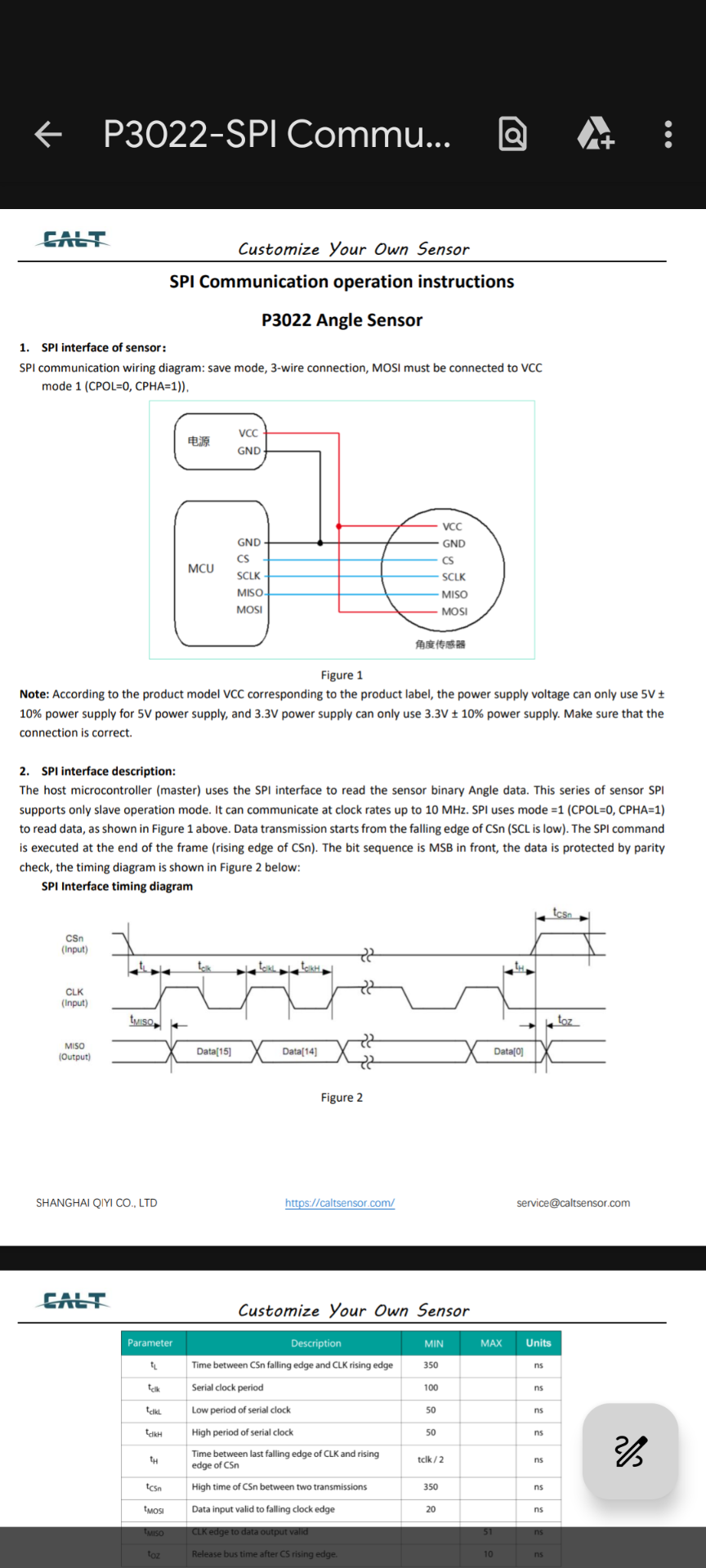

Für alle Interessierten: Eigentliches Ziel war die SPI-Kommunikation mit ihm hier: http://pandauto.com/?list_12/99.html
Nachdem das nicht funktionierte, habe ich das Setup immer weiter abgespeckt, bis nur noch der ESP und der Pegelwandler übrig waren. Aber: mit offenem Ausgang macht der Wandler den Mist, den ich dann gemessen habe... Das eigentliche Problem war, dass man zur erfolgreichen Kommunikation mit diesem Sensor MOSI auf 5 V-Pegel legen muss. Dann kommuniziert das Ding wie erwartet und dann wandelt der Wandler auch wie er soll :-)

Doch, witzigerweise ist das bei diesem Sensor genau so, s. Anhang. Ohne 5 V auf MOSI macht der nichts, mit klappt es perfekt.
Dann ist "MOSI" aber nur eine Pin-Bezeichnung und hat nichts mit der MOSI-Leitung des SPI-Bus zu tun. Bei SPI ist MOSI der AUSGANG des SPI-Masters, wie das Akronym "MOSI" (Master Out Slave In) schon sagt und der Master wäre bestimmt nicht glücklich, wenn du ihm an seinem Ausgang harte 5V verpasst.

Mal wieder ein (rawi) ohne sinnvollen Inhalt.
Der Drehencoder hat keinen Bedarf, Daten vom µC geliefert zu bekommen, aber der Vollständigkeit halber eben einen Anschluß namens MOSI. Der µC könnte so programmiert sein, dass er diesen dauerhaft high hält. Alternativ kommt MOSI des Sensors eben dauerhaft an Spannung.
Ich lese nicht, dass Keith S. den Ausgang des µC rückwärts überfährt.
