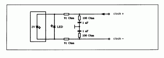

(Firma: matzetronics) #3324242
Marc H. schrieb:
> Also wenn ich dich richtig verstehe, brauche ich zwei externe RS485
> Treiber-ICs, die ich zwischen Geber (SSI-Schnittstelle) und Contorller
> (SPI-Schnittstelle) "hänge"?
So ist es. Der eine RS485 Treiber liefert die differentiellen CLK
Signale an den Geber und der andere empfängt die Daten. Eine simple
Lösung ist auch mit Invertern denkbar, sowas habe ich mal bei kurzen
Leitungen zu den Gebern machen können. Da es hier lediglich in eine
Richtung auf jedem Kabelpaar geht, sind Tranceiver (kombinierte
Sender/Empfänger) nicht nötig.

(Firma: matzetronics) #3324314
Bürovorsteher schrieb:
> Die RS422-Enden gucken in Richtung Drehgeber.
> Nix RS485.
Vorschlag zur Güte: Es geht beides. Sowohl ein RS422 als auch ein RS485
Treiber lassen die LED leuchten. Ich hab mal die CLK Eingangsschaltung
eines Sick-Stegmann SSI Drehgebers angehangen. Da sieht man auch, das
eine simple Inverter Schaltung auch geht. Ich benutze z.B. 3 Inverter
eines 74HC14 als Sender.
