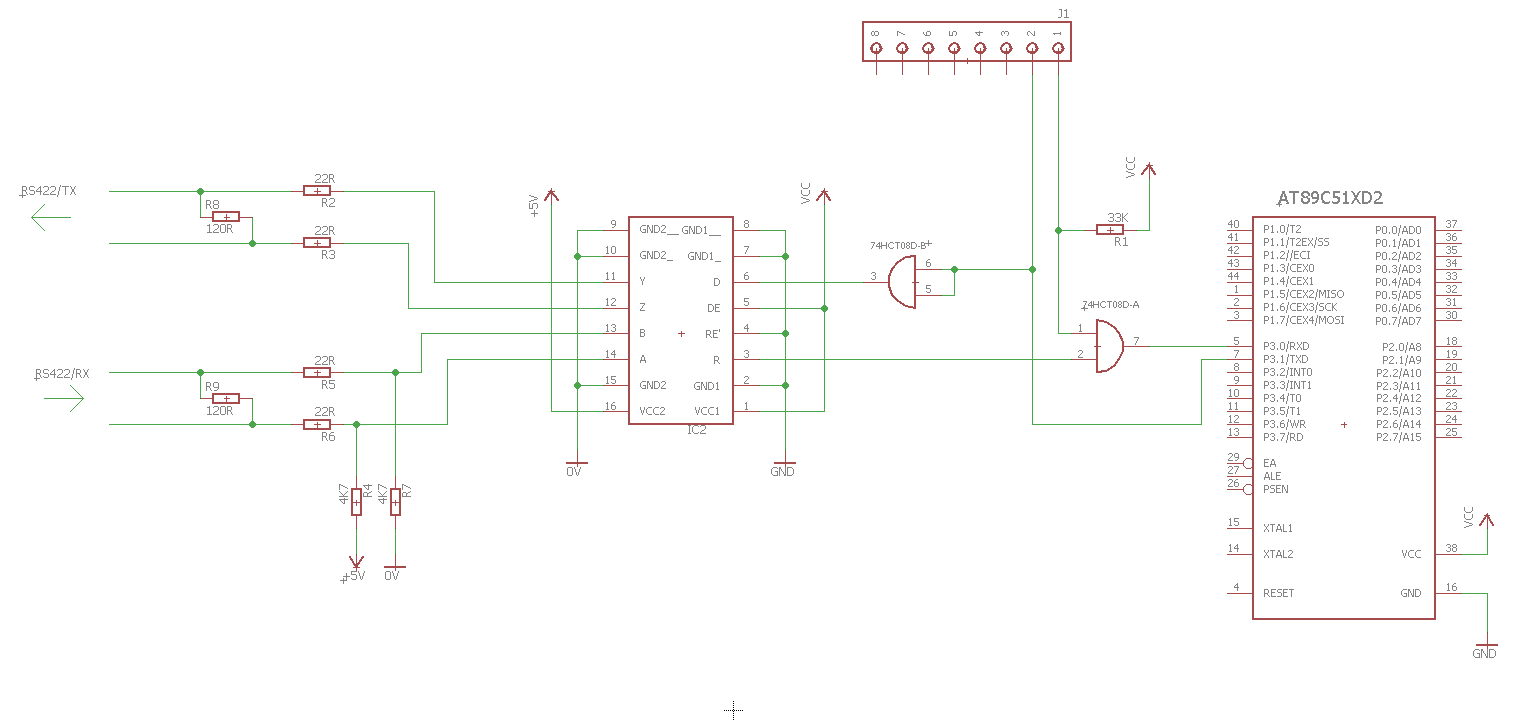

Gast #5790071
Hallo Peter,
vielen Dank schonmal und sorry wegen des fehlenden Schaltplans.
Siehe Anhang.
Nicht eingezeichnet sind die Abblock-C's, die am Controller, am 74hct08D
und am ISO3080DW mit 100nF natürlich vorhanden sind.
Ebenfalls nicht eingezeichnet ist die Spannungsquelle für die isolierte
Seite des 3080DW, hier stattdessen einfach mit 0V (=ISO-GND) und +5V
(=ISO-VCC) angedeutet.
Über den Steckverbinder J1 kann ich den Controller problemlos
programmieren.
Über die RS422 kann ich lediglich ERASE und BLANK-CHECK erfolgreich
machen, beim programmieren steigt Atmel Flip mit der Meldung "Device
Protection is set" aus.
Wenn ich mit dem Oszi messe, sind alle Signale da. Man sieht auch an der
RS/422 Schnittstelle, dass der Controller beim programmieren antwortet.
Ich bin ratlos...

Gast #5790549
Hi Peter,
> Diese ISO-Chips sind recht mimosenhaft. Die beiden 100nF müssen wirklich
so dicht wie möglich am Chip sein.
Hmmm... also die beiden C's sitzen wirklich unmittelbar an den supply
pins für VCC und ISO-VCC. Wenn ich noch näher dran will, müsste ich sie
auf den Pin drauflöten.
Aber mir war nicht bekannt, dass die so empfindlich sind.
Ich werde mal versuchen, die Daten, die da übertragen werden, auf einer
Zeitachse mitzuschneiden. Vielleicht ist das was erkennbar.
Ansonsten probiere ich es mal mit einem anderen Schnittstellenwandler.
Alles sehr merkwürdig...
Stromversorgung auf beiden Seiten ist stabil und glatt, die Signale auf
der Schnittstelle sind sauber, niedrigere Signallaufzeit als mit
MAX485... und trotzdem diese unplausible Fehlermeldung.
Vielleicht bestelle ich mir auch nochmal einen anderen RS/232 <=> RS/422
Wandler für die Verbindung zum PC. Evtl. liegt da ja irgendwie der Hase
im PFeffer.
Danke auf jeden Fall, dass ihr euch mit der Sache beschäftigt habt.
Milo
Gast #5791221
Hmmm... Teilerfolg, aber trotzdem nicht schlauer.
Wenn ich die TVS Dioden (P6SMB6.8CA), die sich direkt am RS-422
Steckverbinder befinden, rauslöte, dann kann ich den Controller auch
über die Schnittstelle programmieren. Zwar nur mit 19200 baud, aber
immerhin.
Löte ich sie wieder ein, gehts nimmer.
Aber wie ist das zu erklären? Die tun doch eigentlich nix, es sei denn,
die Spannung auf der Busseite wird zu hoch. Aber die Pegel sind +5V/-5V.
Ich habe ein bisschen die Befürchtung, dass sich meine
Eingangsbeschaltung mit der internen Failsafe-Schaltung des ISO3080
beisst.
Andererseits kommt ja jeweils hinten raus was vorne reingeht.
Es ist zum Mäuse melken...
