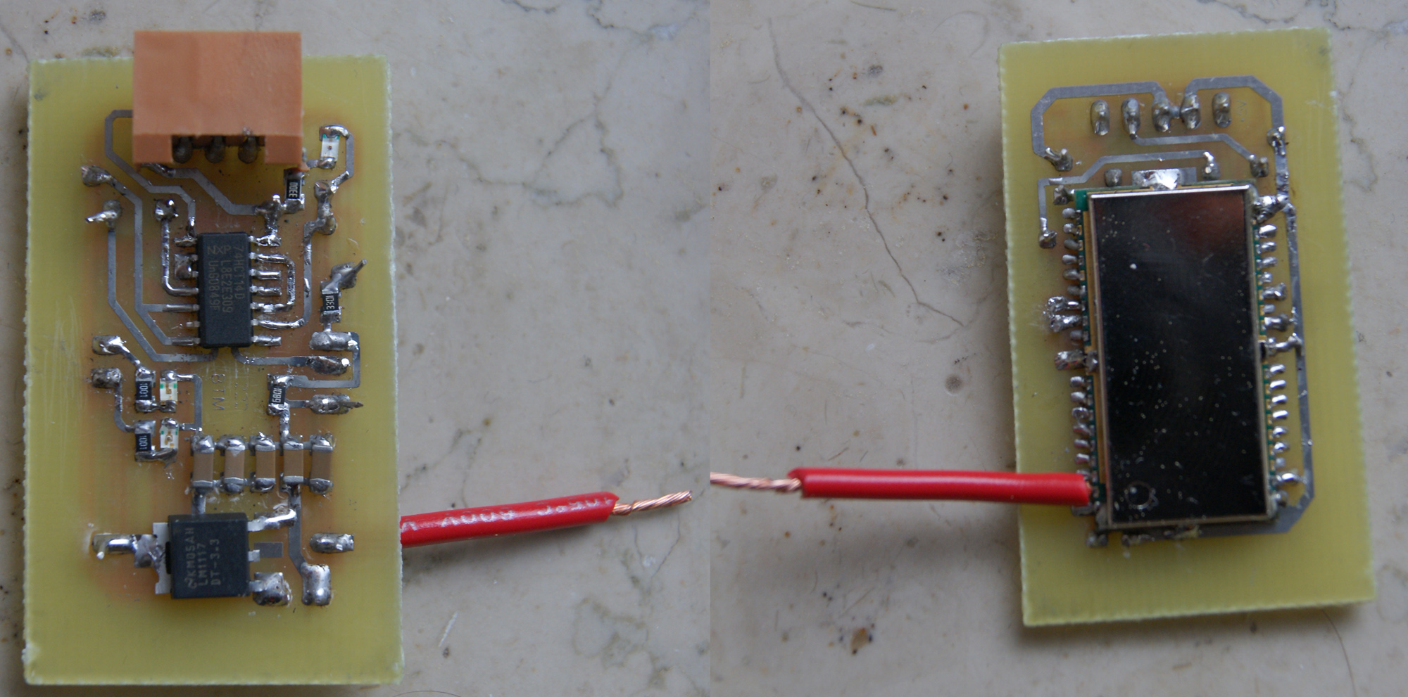

Hallo habe das Modul zusammengelötet. Die rote LED (Power leuchtet) die
anderen beiden sind aus. Das Modul wird über 5V versorgt. Ich benutze
Windows 7 64bit und wenn ich auf Bluetoothgerät hinzufügen gehe
erscheint nichts. Der Spannungswandler ist mega heiß ich nehme mal an,
dass ist normal. Und beim ersten löten habe ich es geschafft den 74hct
falsch rum einzubauen wodurch dieser abgeraucht ist. (Inziwschen ist ein
neuer richtigrum drinnen).
Habe ich mir damit das gesamte Modul geschrottet? Oder jmd. ne Idee was
falsch ist.
Und muss ich das Teil mittels Fixerverbindung vorkunfigurieren oder kann
man das Modul sofort nutzen wenn man die Baudrate etc. in Kauf nimmt?
Aha hab anscheinend VCC 3V mit GND verbunden finde das Layout auch etwas
doof ohne die Pads und vor allem die Ränder. Jetzt finde ich das Teil
aber es will nicht kommunizieren. Habe bei meiner Antenne nen ähnlichen
Kurzschluss drinnen falsch die keinerlei Verbindungen zu GND haben soll.
Was ich mich bloß Frage warum er es dann trotzdem findet...
Blinkt das Teil eigentlich wenn keine Bluetoothverb. da ist oder wenn
keine RS232 Verbindung da ist?
Kann man das Modul auch einfach über den Atmega konfigurieren:
Z.B so:
