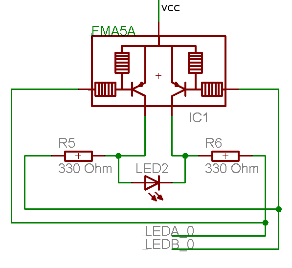

ich versuche gerade eine 2polige Dual-LED anzusteuern. Insgesamt habe
ich von den LEDs 8 Stück, die ich alle über Schieberegister setzen
möchte. LEDA_0 und LEDB_0 sind direkt mit dem Schieberegister verbunden
74VHC595.
Als LEDs verwende ich die L-937EGW von Kingbright
(http://www.kingbright.com/manager/upload/pdf/%281366956965%29L-937EGW%28Ver.17A%29.pdf)
VCC ist bei mir 3.3V. Leider leuchten die LEDs nicht. Die Widerstände im
FMA5A beträgen 2k2 und 47k. Statt anfangs 330 Ohm habe ich bereits diese
durch 120Ohm ausgetauscht. Leider keine Veränderung. Die Spannung an der
Anode beträgt z.B. 3.1V und an der Kathode 2.6V, wenn eine Led
angeschaltet bzw. leuchten soll und die andere nicht.
Lars
Dir fehlt für einen Push-Pull-Ausgang der Teil, der auf GND zieht.
Sprich: Du hast eine Push-Stufe, jetzt must Du das noch verdoppeln.
Über wieviel mA für die LED reden wir (habe keine Lust das Datenblatt
herunterzuladen)? Reicht der Strom, den der 74VHC595 treiben kann nicht?
Ansonsten wirf mal einen Blick auf den L297, der macht definitiv das,
was Du willst (wenn auch nicht gerade low-cost).
Oder den 74HCT125. Kommt alles auf den Strom an.
Viele Grüße
Nicolas

Warum dann so kompliziert? Alles was du brauchst ist EIN Vorwiderstand
und die passende Logiktabelle.
 LEDA_0 - R - LED - LEDB_0
LEDA_x LEDB_x  ROT  GRÜN
  0      0      0     0
  0      1      0     1
  1      0      1     0
  1      1      0     0
Falk Brunner schrieb:
> Das schafft der 74VHC595. 70mA Gesamtstrom ist sogar offiziell erlaubt,
> 120mA sind zwar heftig, für ein Bastelprojekt aber OK.
70mA steht in den recommmendations. Welchen einfachen Circuit verwendet
man, wenn man extern beide LEDs steuern möchte? Sprich ein solches
Schieberegister nicht genügend Strom liefern kann? Nur damit ich mal
einen Ansatz habe.
d. h. ingesamt brauche ich zwei Treiber, die der ICL7667 bereits
beinhaltet. Diese beiden werden antiparallel zueiannder geschaltet und
mit einer Diode abgesichert?
             |--ICL7677---|
LEDA_0-------|---|>-------|--|<|-------R-----LED-----LEDB_0
