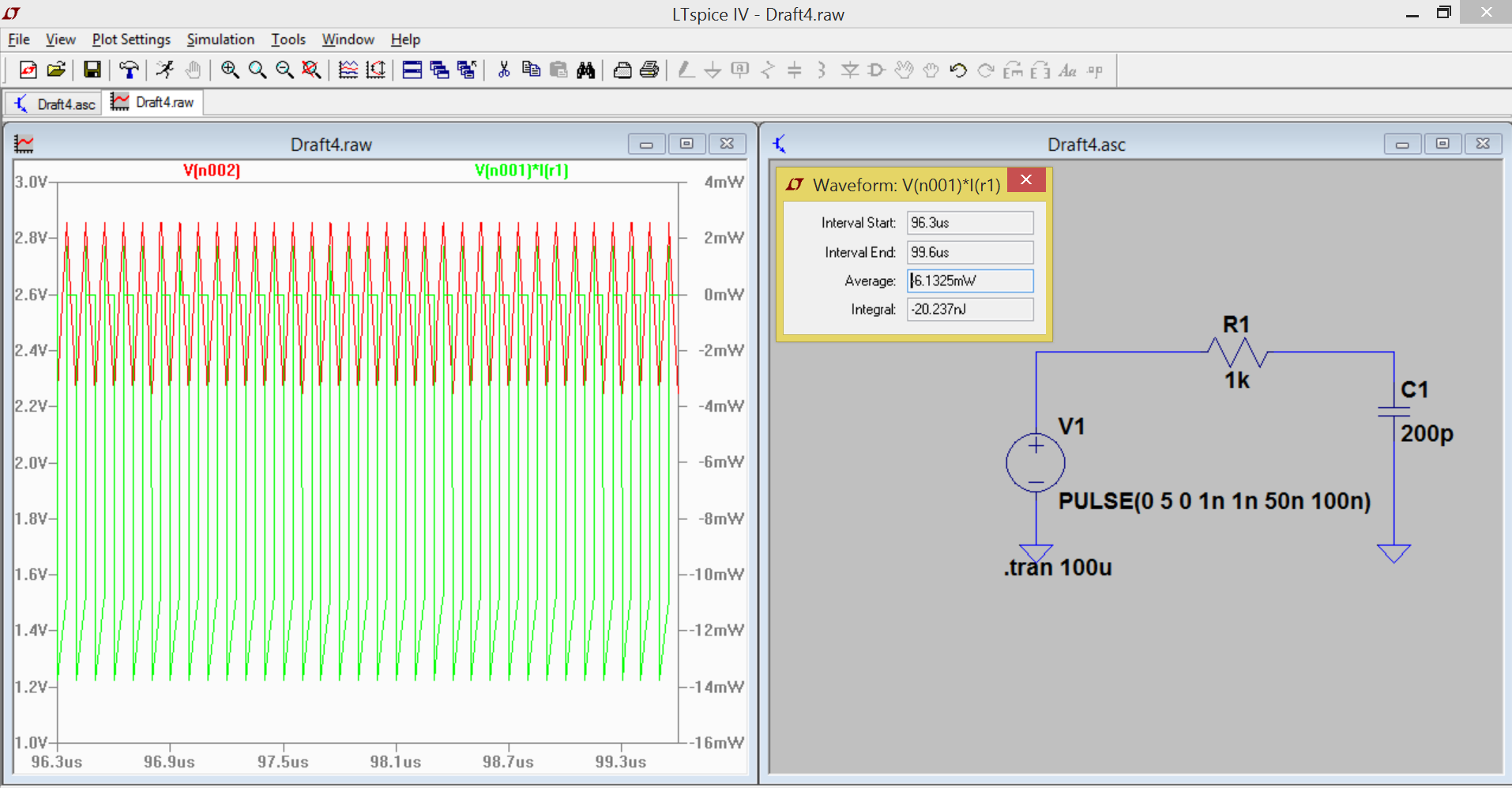

ich möchte die Verlustleistung eines SN74HCT244 abschätzen.
http://www.ti.com/lit/ds/symlink/sn74hct244.pdf
Dazu will ich zunächst die Verlustleistung eines Kanals berechnen. Der
SN74HCT244 wird mit +5V betrieben. Die Frequenz des digitalen
Rechtecksignals am Eingang ist 10MHz, Duty-Cycle 50%. Am Ausgang hängt
eine RC-Last. R=1kOhm und C=220pF.
Es gibt ja eine Formel zur Berechnung der dynamischen Verlustleistung
von CMOS Ausgängen:
Quelle:
https://www.msc.tu-berlin.de/fileadmin/fg54/Lehrmaterial/UE_Intsch/VL_IS/Teil_V_Inverter_VL_2.pdf
CL wären ja in meinem Fall die 220pF. Diese Formel darf ich
wahrscheinlich mit einem R nicht nehmen, oder?
Wie gehe ich da vor.

Die Formel passt deswegen nicht mehr, weil mit 1kOhm Serienwiderstand
der Kondensator bei dieser Frequenz nicht mehr vollständig umgeladen
wird. 1kOhm*220pF ergeben eine Zeitkonstante von 220ns, die Periode
deines Rechtecks ist aber nur 100ns - der Spannungshub am Kondensator
ist wesentlich kleiner als die 5V. Dementsprechend ist auch die
Verlustleistung wesentlich kleiner als mit dieser Formel berechnet.

Gast #5709461
danke, das hab ich mir schon gedacht. Danke für die Info.
Die 6.13mW ist ja jetzt die abgegebene Leistung des Buffers.
Um die Verlustleistung des Buffers zu berechnen, muss ich ja jetzt
Pdiss=5V*Irms-6.13mW rechnen, stimmts?
Da komme ich mit Irms=2.4762mA auf 6.25mW Verlustleistung am Buffer.
Stimmt das so?

Gast #5709467
Die Interne Verlustleistung des Buffers will ich abschätzen.
Das RC Glied ist in Reihe geschaltet. Ich wollte das anfangen mit
Differentialgleichungen zu rechnen, brauche aber eine schnelle
Abschätzung.
Achim S. hat es simuliert, ich jetzt auch. Komme da auf die 6.25mW im
Buffer.

Nö, so einfach ist es nicht: die Verlustleistung im Treiber kann
theoretisch auch 0 sein.
Um den Kondensator umzuladen wird "irgendwo" davor genau so viel Energie
verbraten, wie im Kondensator gespeichert wird (siehe
Kondensator-Paradoxon). Allerdings ist dieses "irgendwo" in diesem Fall
primär der Vorwiderstand: der sieht den allergrößten Teil der
Verlustleistung.
Wie viel Verluste im HC244 hängen bleiben hängt davon ab, in welchen
Verhältnis der Innenwiderstand des Treibers zu den 1kOhm stehen. Wenn
die volle Spannung am 1kOhm abfällt (und nichts am Ausgangstransistor),
dann hat der Ausgangstransistor auch keine Verlustleistung.
Also, wenn du es genau haben willst: Ausgangskennlinie deines
HCT-Buffers rausfinden und diese ggf. mit in die Simu reinpacken.

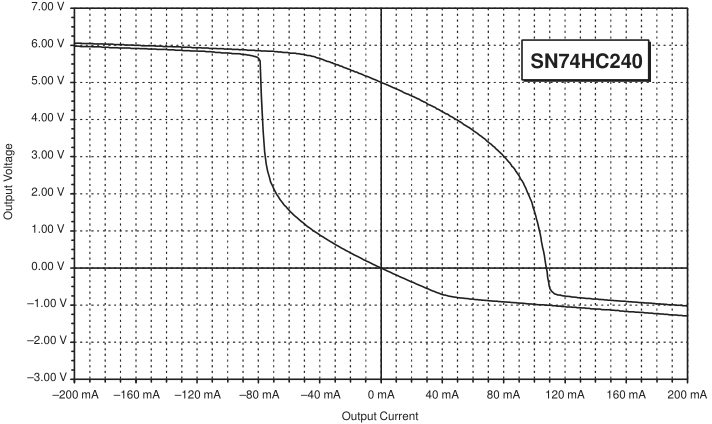

Oder vorher, vereinfacht, mal 15Ω-20Ω als Quellwiderstand des Buffers
annehmen und an dem die Verlustleistung simulieren.
Also einfach einen entsprechenden Widerstand in Reihe zu R1 schalten und
an dem die Verlustleistung bestimmen, mittels deiner bereits
aufgesetzten Simulation.

Gast #5709574
Aus dem Bergeron-Diagramm auf S. 10 von
http://www.ti.com/lit/an/scla011/scla011.pdf kann man zumindest mal
typische Ausgangskennlinie ablesen. Passt zu den rund 20Ohm, die HildeK
vorgeschlagen hat.

#5709615
Als grobe Abschätzung kann man den Ausgangswiderstand des HCT244 mit 20Ω
annehmen. Dann fällt an der Ausgangsstufe des HCT244 ca. 1/50 der
Leistung des 1kΩ Widerlings an. Jetzt muß man nur noch ausrechnen,
wieviel Energie pro Zyklus in den Kondensator hinein und heraus
geschaufelt wird, wenn er mit 1020Ω Vorwiderstand an einer 10MHz/5V
Rechteckspannung liegt. Das geht auch analytisch.
Gast #5709723
Wow hier ist ja inzwischen einiges passiert, danke euch :)
Ich habe es jetzt auch mal mit 25Ohm Innenwiderstand und 30pF parasitic
simuliert. Komme dabei auf etwa 5mW Verlustleistung. Das ist auch so in
Ordnung für mich.
Ich wollte dabei nur schauen, dass ich nicht etwa über 100mW komme. Mit
5mW und maximal 8 benutzten Kanälen komme ich auf 40mW.
