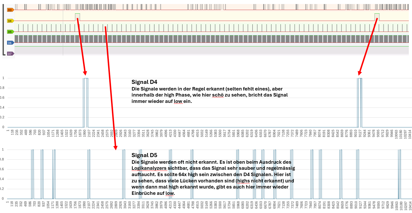

Ich brauche Rat. Nachdem ich viele Stunden damit verbracht habe, mittels PIO Signale zu erfassen, bin ich nun dahingehend angelangt, dass es offensichtlich ein Problem beim Signal gibt und nicht beim Softwarecode oder dem Signalgeber.
Bei der optischen Auswertung des Signales mittels Pico sehe ich, dass z.B. das ausgewertete Clock-Signal nicht regelmässig und sauber verläuft, sondern mit vielen Aussetzern, Abschnitte ohne logisch 1, und allgemein vielen fehlenden Signale mit highs. Es scheint, dass die highs vom Pico nicht richtig erkannt werden. Eine Prüfung mittels Pulseview und separatem Logikanalyzer zeigt, dass das Signal aber grundsätzlich richtig ankommt beim GPIO des Pico. Dort sieht das Signal sauber aus wie es sein muss.

Darum meine Frage: Was für eine Empfehlung habt ihr mir, damit ich das Eingangssignal auf maximal 3.3 V begrenze und trotzdem saubere lows und highs bekomme? Ich habe euch ein Bild angehängt. Ihr seht oben das Signal, dass ich mit dem Logikanalyzer direkt am GPIO abfange; unten das Resulatat, wenn ich mittels PIO das Signal auswerte und visualisiere.

Ja hier bin ich. Danke für alle Tipps und Hinweise. Ich sehe aber auch, dass es offene Fragen gab. Zwei möchte ich kurz beantworten. Beispiel 1: Ich schrieb zum Beispiel, das logisch 0 max. 0.2 VDD ist. VDD = 5 V. 0.2 x 5 V = 1 V. Also nicht 0.2 V sondern 0.2 VDD. Sorry, wenn das verwirrt hat, aber ich habe einfach die Bezeichnung gemäss Datenblatt übernommen. Beispiel 2: VIH/VIH -> Dazu zur Erklärung: Das Gerät bekommt von einem MPU (MSM6255) die Signale. Darum sind die Signale für das Gerät ein Input. Gleichzeitig hat das Gerät eine Buchse, an der genau diese Signale abgegriffen werden kann, was ich mache. Darum gemäss Datenblatt I und nicht wie es logisch wäre O.
Und nun zur Auflösung, an was es gelegen hatte: Der PIO erfasst den Pin, und schreibt 0/1 in den ISR, der nach 32 bit in den RX FIFO gepusht wird. Der RX FIFO wird mittels DMA in einen Array geschrieben. Nach stopp der Erfassung, wird der Array grafisch dargestellt. So, würde man den PIO direkt mittels sm.get() in den Array schieben, ist es schnell einleuchtend, dass der PIO zu schnell ist und hier Daten verloren gehen. Und genau das ist, trotz DMA , passiert. Der FIFO wurde nicht schnell genug geleert, was zu einem RX Overflow geführt hat. Will heissen, neue Daten sind angestanden, aber der Fifo randvoll, was offensichtlich Daten aus dem Fifo hinten „rausgeschoben“ hat. Die Einbrüche bei logisch 1 sind also gar keine Einbrüche, sondern genau dort fehlen jeweils 32 bit an 0 und 1. Sozusagen einen Streifen herausgeschnitten und zusammengeschoben. Der Fehler konnte über fdebug erkannt werden (RX Overflow). Warum dies trotz DMA passiert ist, ist nur ekne Vermutung. Nach dem erneuten aufspielen der Firmware bei gleichem Code ist der Fehler nicht mehr aufgetreten, warum kann ich nicht sagen momentan.
