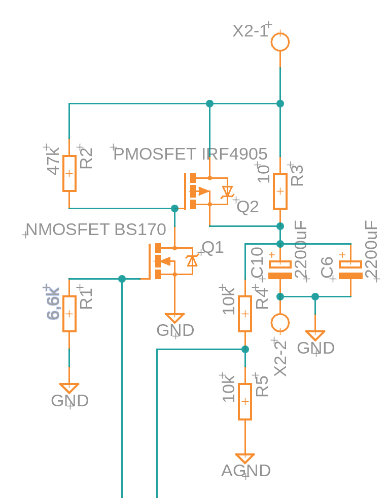

Hallo zusammen, ich verzweifle mal wieder an einem Elektronik Problem und bin auf eure Expertise angewiesen:
Hintergrund: Ich habe, ambitioniert wie ich bin/war, ca 15m SK6812 LED Bänder als Beleuchtung verbaut, die ich gerne über einen uC ansteuern würde. Da (für meine Verhältnisse) relativ viel Strom fließen wird habe ich hier mit PV Kabeln und Sicherung vorgesorgt. Um jetzt bei größeren Schaltvorgängen die Spannungsspitzen abzufangen, wollte ich hier die 2x 2200uF Kondensatoren an die Versorgungsleitung hängen. Um beim Einschalten der Spannungsquelle aber keinen kurzzeitigen Kurzschluss zu erzeugen sollte der Ladewiderstand R3 dienen. Dieser sollte dann sobald die Ladespannung erreicht ist (gemessen über den Spannungsteiler R4R5 vom uC durch den PMOSFET kurzgeschlossen werden.
Ich habe jetzt schon einiges an Verbesserungspotential ausprobiert (Pull-up, bzw Pull-down an den gates (war mir nicht bewusst), BS170 falschherum eingebaut, und komme trotzdem nicht auf einen grünen Zweig.
Ich messe die Spannung am Kondensator beim Einschalten der 5V Spannung (X2-1) und die Ladekurve passt nicht zu dem erwarteten. Sie ist viel zu kurz, gerade so, als würde der PMOSFET direkt durchschalten. (die Schaltung habe ich 6x verlötet für 6 Spannungsrails und alle zeigen das gleiche Verhalten. Ich bin jetzt mal auf ein breadboard gegangen aber auch da ist gleiches zu beobachten. sobald ich den pmos fet rausnehmen erhalte ich die erwartete "langsame" Ladekurve.
Mache ich basierend auf diesem Schaltplan etwas falsch? Der BS170 ist ggf. nicht optimal ausgelegt, weil er erst bei 5V durchschaltet und ich mit maximal 3,3 vom uC komme. Aber das sollte ja nur ein Problem beim "einschalten" sein.
Ich bin für jeden Tipp dankbar :)
Ich werde zeitnah noch ein Bild vom breadboard aufbau hochladen. Vielleicht übersehe ich ja etwas.
viele Dank im Voraus! David

Oh man.... der PMOSfet ist auch falsch rum... ich dachte ich hätte das schon geprüft... aber habe nur geprüft ob ich sie nach dem Schaltplan angeschlossen habe...
Danke ... manchmal frag ich mich wie blind ich sein kann...

ohja... der BS170 ist doch richtig rum drin... habe mich da durch ein Datenblatt dass auch den 2N7000 (mit genau umgekehrter Belegung) führt verwirren lassen.
aber bei ursprünglischer beschaltung mit umgedrehtem PMOS funktioniert es jetzt nach Tagen der Verzweiflung...
:D und dann ist es so offensichltich....
danke euch! Das wird jetzt gemurkse das bei der bestehenden Platine zu ändern :D
Was möchtest du damit erreichen? Hast du dir die Stromaufnahme deiner LED-Kette einmal zeitlich hoch aufgelöst angesehen?
Die Schaltvorgänge der einzelnen LEDs finden im Mikrosekundenbereich statt, Schaltvorgänge in der ganze Kette gibt es gar nicht. Ein "Einschalten" der Kette ist immer ein Lauflicht. Die Geschwindigkeit ist dabei durch die serielle Übertragung der Daten in die Länge gezogen. Kondensatoren von 2200µF haben ihre Domäne im Bereich von Millisekunden, nicht Mikrosekunden. Du brauchst Abblockkondensator von z.B. 100nF bei den LED-Kontrollern und der Rest ist Aufgabe des Netzteils, das doch vermutlich ein Schaltnetzteil mit etlichen Kilohertz Schaltfrequenz ist.

Hauptsächlich wollte ich damit meine LEDs "schützen". Bei meinen "Versuchsaufbauten" hat mir da ein altes analoges Netzteil beim Abschalten schon zweimal eine LED auf einem Strip zerschossen. Das tritt vielleicht bei Schaltnetzeilen nicht auf. Aber ich dachte ich könnte es etwas "abfedern"
Zu glauben, dass ich das besser mache als ein Netzteil war vermutlich sehr naiv ;-) Jetzt ist die Schaltung aber schonmal da. Macht sie denn was kaputt?
Das ist natürlich vollkommen richtig, da war meine Vorstellung/Überlegung nicht korrekt. Die gibt gibt es wohl nur beim Abschalten ;-).
Danke. Da fehlt mir die tiefere Fachkenntnis. heißt das die sind effektiv tatsächlich "langsamer"? liegt das dann an Widerständen im realen Aufbau da es keine reinen Kapazitäten sind? Was genau meinst du an den LED-Kontrollern? an den einzelnen chips? da werde ich ja nicht dran kommen oder meinst du meine beiden Datenleitungen?

An den Datenleitungen haben Kondensatoren nichts verloren. Ich mein Abblockkondensatoren direkt an den Chips, die bei fertig gekauften LED-Bändern hoffentlich schon vorhanden sind. Im Datenblatt der SK6812 ist jedenfalls für eine typische Applikation bei jedem Chip ein Kondensator von 10nF gezeigt (S.8 "16. The typical application circuit:"). https://www.normandled.com/upload/201603/SK6812%20LED%20%20Datasheet.pdf
