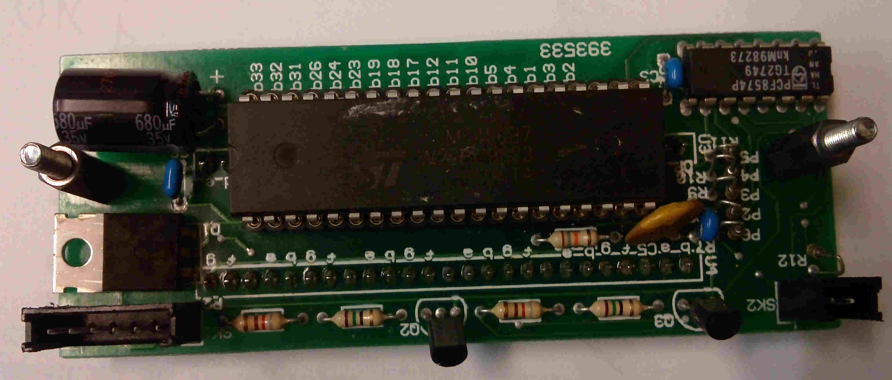

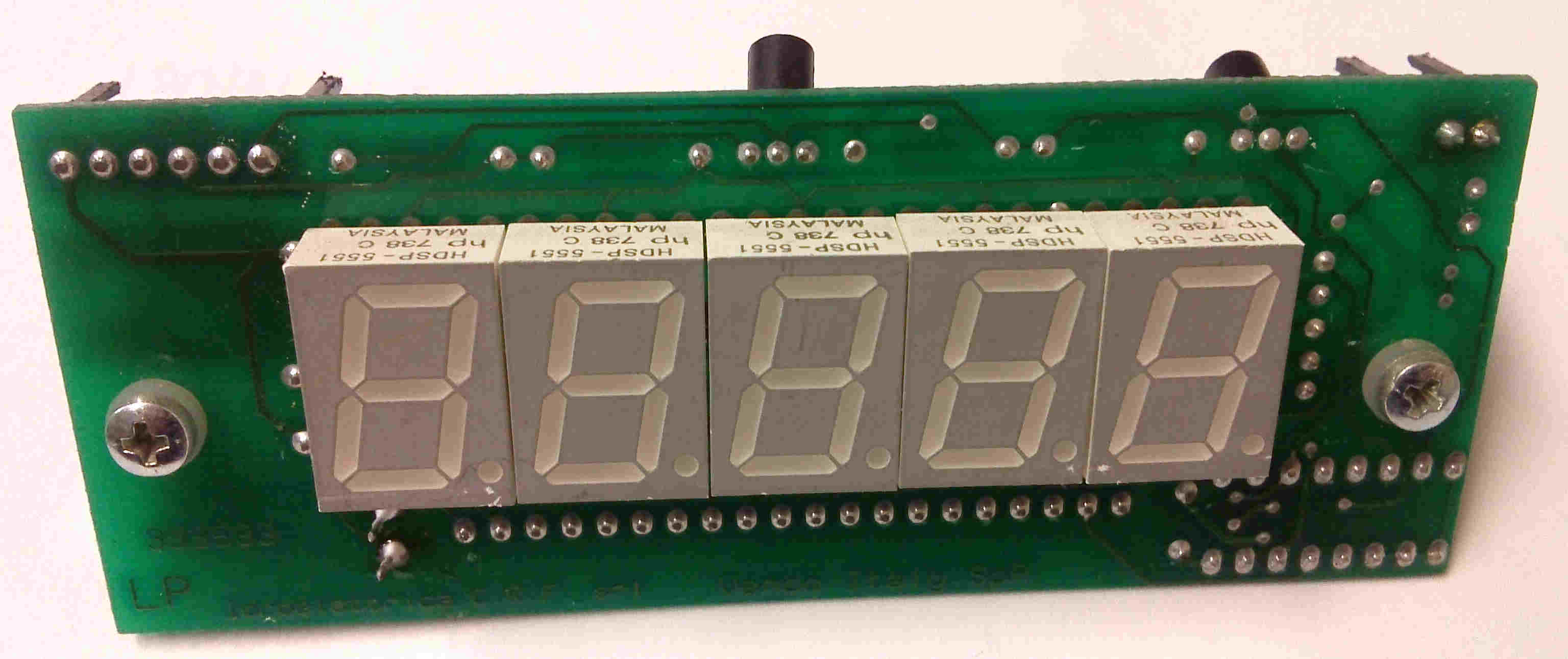

Anzeige ist aus einem Getränkeautomaten.
Die Anzeige funktioniert beim einschalten einwandfrei. Nach. ca.10
Minuten leuchten Teile des Segmentes, die gar nicht leuchten sollten.
Die Anzeige flackert nicht.
Die Probleme beziehen sich auf die Segmente 2-5. links -> rechts.
Ich habe 2 Bilder hochgeladen vorne Hinten.
Der Spannungsregler KA7805 funktioniert einwandfrei wurde bereits
überprüft.
der Kondensator an C2 wurde getauscht.
Die Widerstände zu Q2 und Q3 stimmen auch.
Der TreiberIC M5450B7 /
http://www.st.com/web/en/resource/technical/document/datasheet/CD00020632.pdf
Da ich mit diesen Segmenten gar keine Erfahrung habe bitte ich um eure
Hilfe bzw. tipps.
OP (Firma: vkl) #4352208
sorry. Absolut richtig.
5 stellige 7 segment Anzeige.
Der erste Block ist ok und macht keine Probleme Die Blöcke 2-5 machen
sporadisch immer wieder falsche Angaben bzw. Zeichen falsch. Jedoch erst
nach ca. 10 minuten.

Viel ist ja nicht drin. Miss mal mit dem Oszilloskop, ob an den
fehlerhaften Segmenten auch Spannung anliegt - allerdings wirds ja wohl
der Treiber IC sein, viel mehr bleibt ja nicht.
> überprüft.
Du hast auch überprüft, ob er nicht anfängt zu schwingen? In den Fotos
lässt sich nur schwer erkennen, ob der obligatorische 100nF am Ausgang
des Reglers vorhanden ist.
Gast #4352217
Probier mal, das Board im Kühlschrank runterzukühlen. Sind es dann immer
noch 10 Minuten? (Evtl. eine Kaltlötstelle -> alles einmal nachlöten)

Da kein KA7805 verfügbar war habe ich die versorgung von einem ATX
Netzteil abgeleitet.  (GND/5V). Fehler war genau gleich, ca. 10 Minuten
ok und dann fing es an.
Also er ist als Fehlerquelle ausgeschlossen.
Am Spannungsregler wär beim Ausgang  ein Elektrolytkondensator(wurde
bereits ersetzt). Meine Frage war ob dies durch einen Fehlerhaften
Kondensator bei der Helligkeitsregelung vom IC verursacht werden kann.
Dieser hätte 1nf.
Oder ist es am sinnvollsten den Treiber IC zu tauschen?
