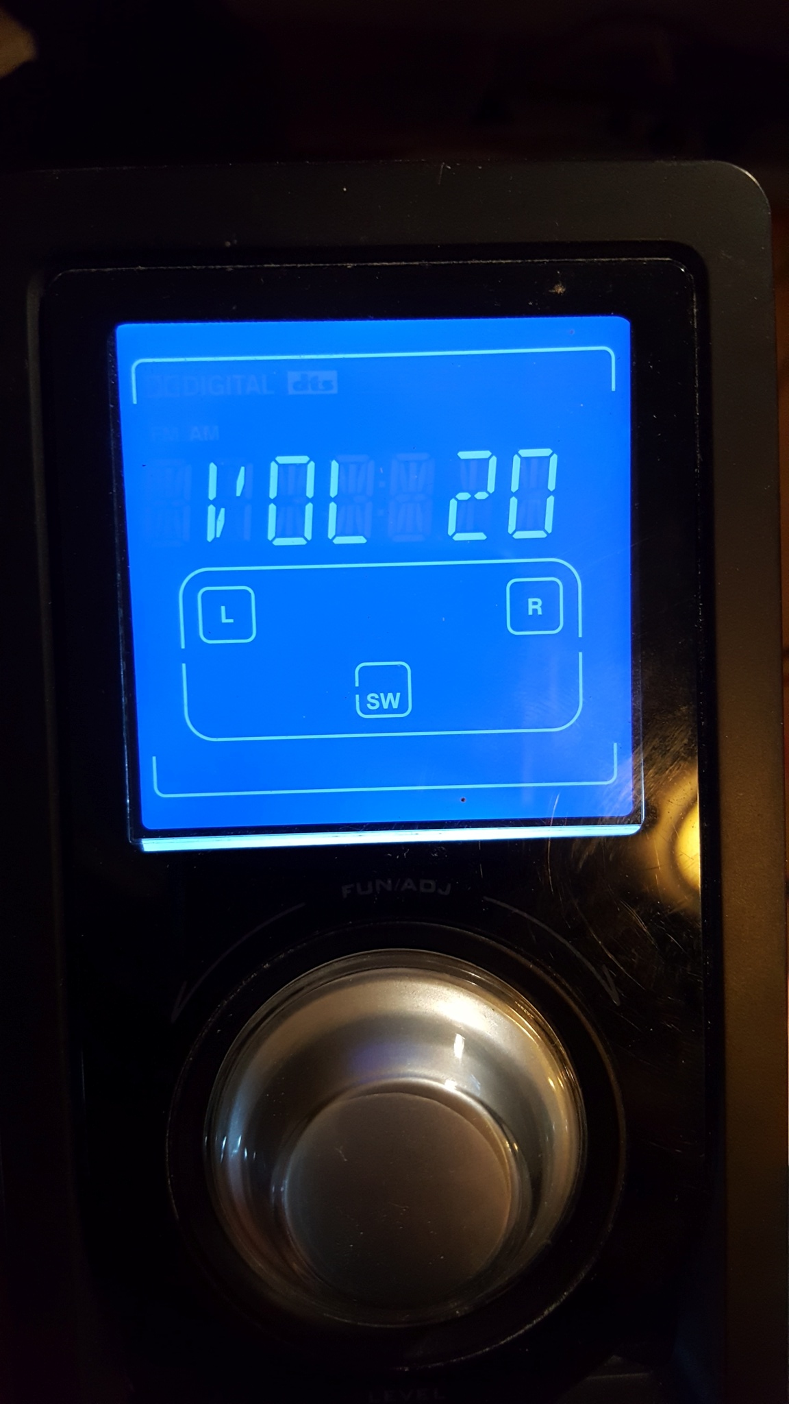

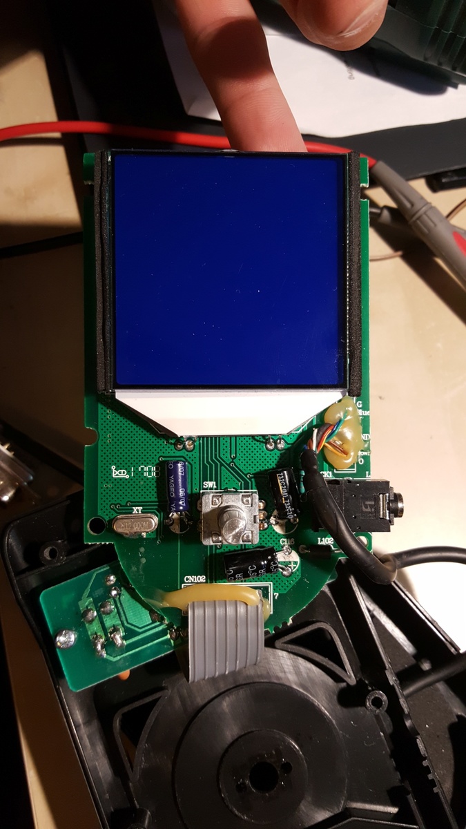

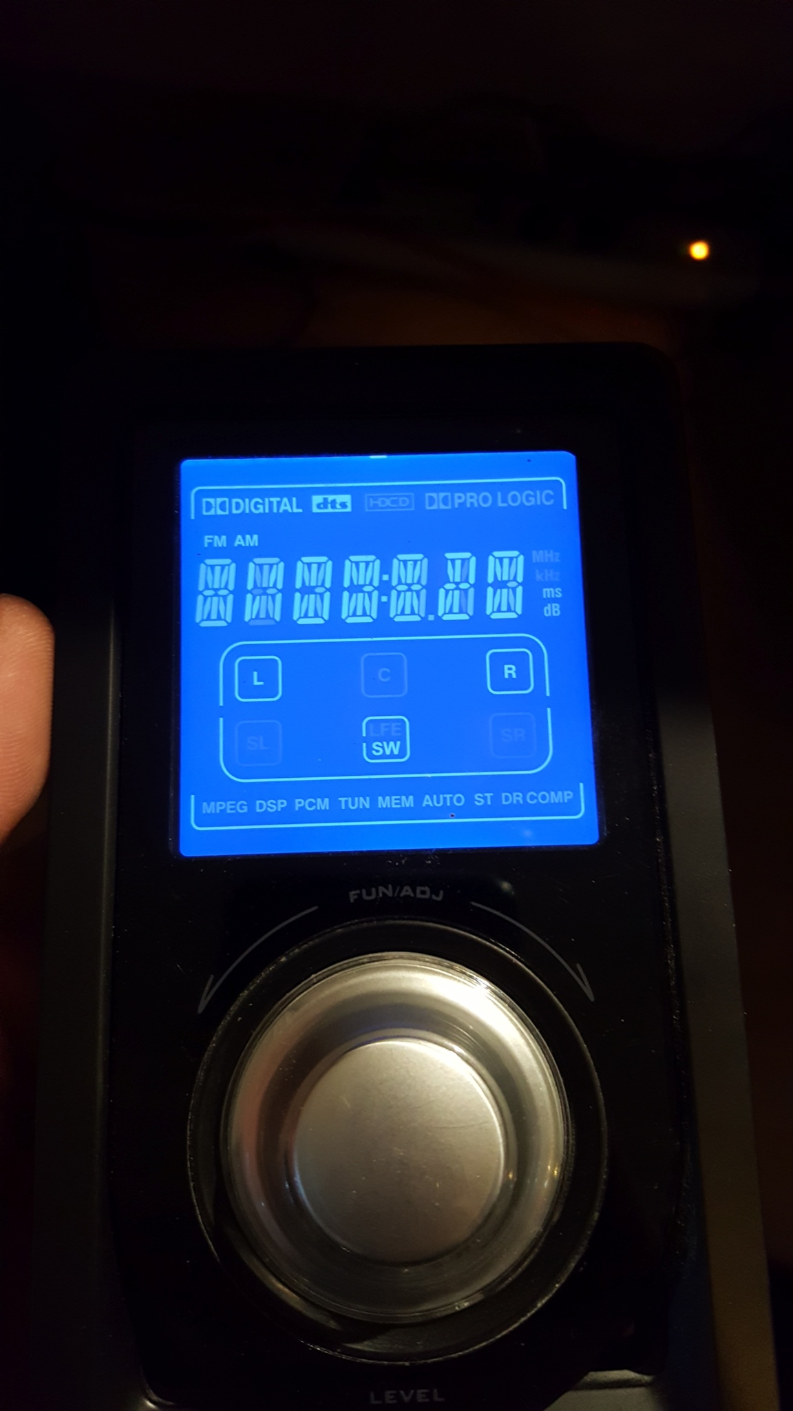

Ich schalte ein am Bedienteil, das Display ist super lesbar. Innerhalb
von ca. 30 Sekunden schwindet der Kontrast und es ist nahezu nichts mehr
lesbar, siehe Fotos.

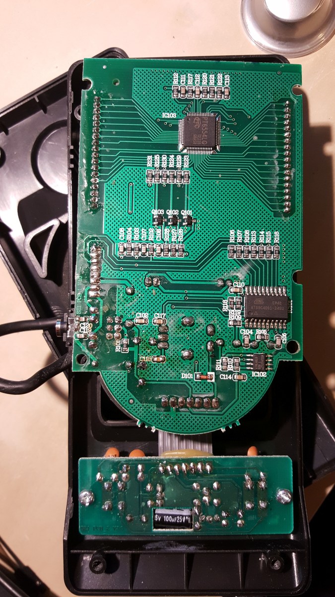

Was habe ich schon getan:
- Randomtausch aller Elkos auf dem Bedienteil
- Messung der Versorgungsspannung des uC (stabile 5V)
Mein Problem für weitere Messungen: Wie wird der Kontrast an dem LCD
eingestellt?
Der Displaytreiber scheint ein pt6554lq zu sein (Datenblatt:
http://www.alldatasheet.com/datasheet-pdf/pdf/391647/PTC/PT6554LQ.html)
... von der Kontrasteinstellung sehe ich nicht viel. Versorgung ist
stabil bei ca. 3V (woher auch immer die kommen?) ... Sehr mysteriös.
Wie weiter testen? Wie wird der Kontrast erzeugt?

was mir noch auffiel: Wenn ich auf dem rechten Knopf unten auf dem Panel
draufbleibe, flackert das Display sehr hochfrequent! Vll hilft das bei
der Fehlersuche.

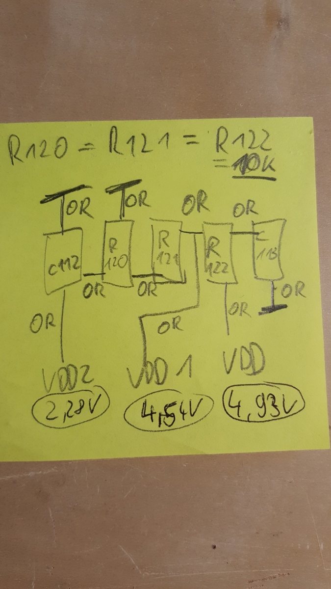

Gast #5062530
habe jetzt nochmal gemessen.
- R120,121,122 ausgebaut, nachgemessen: alle 10K
- die Verbindungen gemessen, alle niederohmig. welche genau - siehe
Skizze anbei
- darunter habe ich die anliegenden Pegel vermerkt. Sollten die wg.
R120=R121=122=10k auch alle gleich sein?
Ich bin ratlos... ;)
VG Problembär

Könntest du sonst mal prüfen, ob sich die Spannungen ändern wenn das
Display schlechter wird.
Gast #5062844
ja die ändern sich leicht wie zwischendrin mal beschrieben!
sorry vergessen, habe ich getauscht (gegen 2x100nF) -> keine Besserung
(außer, dass es bissl länger dauert, bis der kontrast weg ist)

Die Widerstandsbeschaltung an VDD1 und VDD2 sollte die Spannung VDD
eigentlich dritteln. Oben stehen andere gemesse Spannungen.
