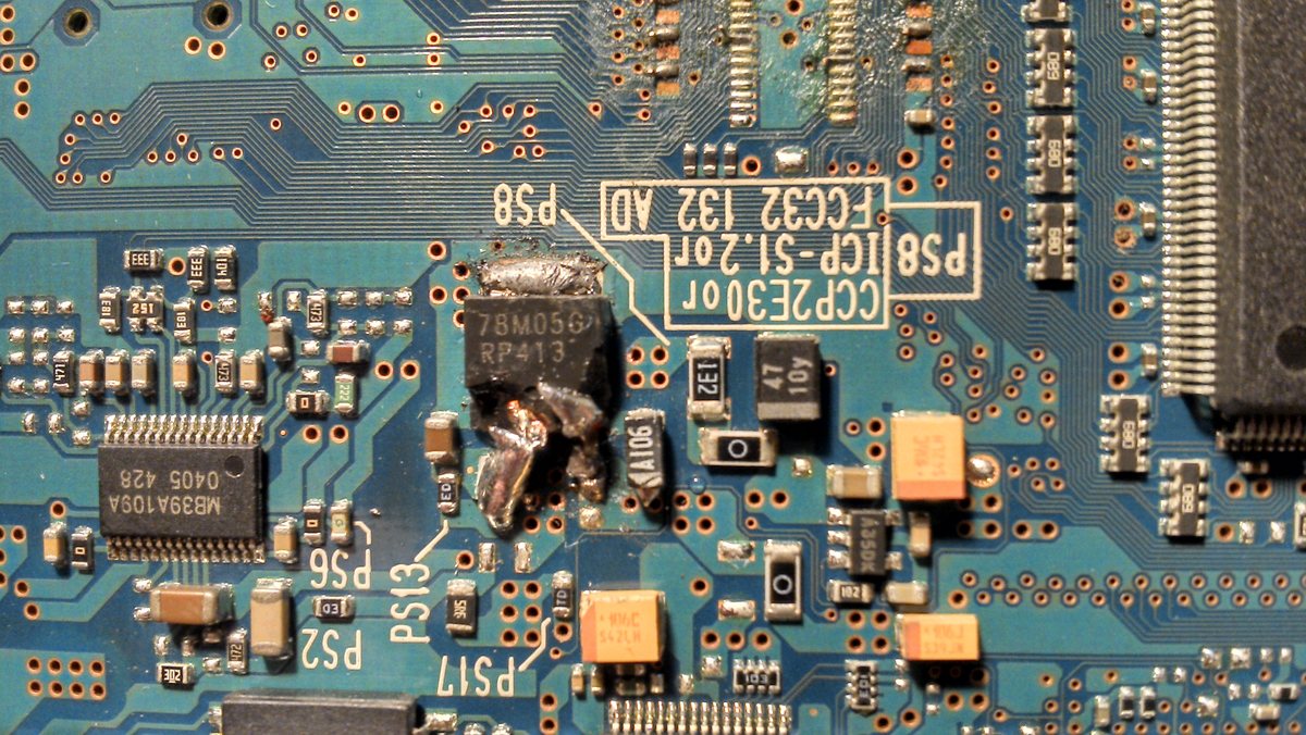

In der annahme das ich etwas vom chip vergessen hatte zu entfernen, kam
mir ein so'n Chip verdächtig vor da er bissl schief und mit Lötzinn fett
angeheftet war. Ich dachte natürlich das hätte der jenige zum Modden
eingebaut, dem war aber nicht so.
Nun habe ich also ein altes und ein selbst geschaffenes Problem :D
Erstens frage ich mich warum mein Laufwerk ohne Chip offensichtlich
nicht mehr ging ?
Zweite und logische frage, wo bekomme ich ohne 5€ Versand dieses kleine
0,36€ bauteil her :D
Ist ein 78M05G - RP413
Verbaut war ein parallax Mod, davon hab ich aber keine ahnung.

#5629047
Wie sieht es denn mit den Bauteilen aus die derjenige der den MOD
ausgeführt hat möglicherweise ENTFERNT hat? Hast du diese denn wieder
eingesetzt?
Und wie steht es mit evtl. unterbrochenen Leiterbahnen?
Hast du diese Unterbrechungen wieder geflickt?
Ich kann es für diesen Umbau natürlich nicht 100% sagen, da ich den
nicht kenne, aber im allgemeinen ist es so, das nicht nur einfach
irgendetwas ZUSÄTZLICH eingebaut wird, sondern das vorher die bestehende
Schaltung ebenfalls abgeändert werden muss.
Wenn z.b. der IC für die Modifikation in den Datenaustausch zwischen
zwei Bausteinen eingreifen soll, dann muss ja irgendwie dafür gesorgt
werden das die Daten auch (und NUR) über diesen IC laufen. Also muss die
URSPRÜNGLICHE VERBINDUNG für die Modifikation entfernt werden. (Z.B. in
dem man ein Bauteil in dieser Verbindung entfernt oder aber einfach die
Leiterbahn auftrennt. Oder ein Via durchbohrt usw. usf.)
Und dann gibt es noch die Fälle wo bestehende Bauteile gegen andere mit
abweichenden Werten ausgetauscht werden müssen. Wo man z.b. einen 470
Ohm Widerstand ausbaut und an dessen Stelle dann einen 10k Widerstand
einbauen muss... Auch das muss wieder zurückgebaut werden...
Wenn der Mod-IC nun wieder ausgebaut wird muss die Ursprüngliche
Verbindung natürlich wieder hergestellt werden, sonst funktioniert gar
nichts mehr!
Wie gesagt, für diesen MOD kann ich es nicht sagen, aber bei der
Vielzahl an Verbindungen die da nachträglich gezogen wurden würde ich
sogar einen ansehnlichen Betrag darauf wetten das dort so einige Stellen
sind wo an der Schaltung Veränderungen gemacht wurden die erst einmal
rückgängig zu machen gewesen wären.
Wenn man eine solch aufwändige Modifikation zurückbauen will, dann muss
man entweder mindestens einen Schaltplan der vorher-nacher Version haben
und wirklich vom Fach sein oder aber -und das ist die effektivere
Variante, auch für Leute vom Fach- die Original "Schritt für Schritt"
Umbauanleitung haben und diese ganz Langsam und mit größter Sorgfalt
RÜCKWÄRTS abarbeiten.
Entfernt man jedoch einfach nur die Bauteile, dann hat man am Ende zu
99,9% Elektroschrott dessen Wiederbelebung sich selbst dann nicht lohnen
würde wenn er noch den damaligen NEUPREIS Wert wäre.
Sofern du also die Entfernung nicht anhand der Original-Umbauanleitung
gemacht hast, mit 3x Checken eines jeden Schrittes, dann hast du nun
nicht nur die Chance zu lernen das Entsorgen und (gebraucht) neu kaufen
eine sehr Sinnvolle Sache sein kann, sondern du hast hoffentlich auch
gelernt das größere Eingriffe an komplexer Elektronik denjenigen
Vorbehalten sein sollten die bereits Verstehen was sie da machen wenn
man das Gerät später noch einmal benutzen will.
(Ob das Nötige Wissen im Job gelernt oder durch Bücher und Erfahrung
selbst beigebracht ist dabei egal, aber das VERSTÄNDNIS der
Zusammenhänge ist wichtig)
Das ist ein Stinknormaler Linearregler für 5V
(generische Bezeichung ist 7805, wobei damit die normale THT Variante
beschrieben wird. Die M Variante kann 500mA Strom abgeben, gibts in
Verschiedenen GEhäusen, auch mit Beinchen, wirklich häufig ist die IMHO
aber nur in TO252)
Wenn es wirklich um die Versandkosten geht:
In der TO252 Variante (meist in Form 78M05) sind die bei Ebay in Massen
zu haben.1 bis 2 Euro INKL. Versand für den Zehnerpack aus China...
Es ist leider so, es ist für einen Chinesen billiger ein Päckchen nach
Deutschland zu schicken als für einen Düsseldorfer einen normalen Brief
nach Köln...
Wenn es bei dir in der Nähe noch einen echten Elektronikladen gibt oder
auch einen Radio- und Fernsehtechniker der WIRKLICH repariert könnten
die VIELLEICHT so einen Baustein in der Bauform da haben.
WAs so ein Laden NAHEZU SICHER da hat, das sind die 7805 in bedrahteter
Bauform.
Den könntest du auch nehmen und irgendwie mit ein wenig Beinchenbiegen
auf das Pad fummeln. (Habe ich auch schon gemacht wenn die Stange mal
gerade am Sonntag Nachmittag wieder leer war und man noch schnell das
GErät zum laufen bringen wollte - wobei das eher Neubauten waren als
Reparaturen)
Oder du schaust dir Platinen aus alten Elektronikgeräten an und baust
den da aus. Da findet man regelmäßig 78xx in allen Bauformen. Einen 7805
in irgendeiner Bauform (die man dann auffummeln kann) findet man
höchstwahrscheinlich schon nach wenigen Versuchen, mit etwas Geduld
sicher auch einen 78M05... (Ist halt nur die Frage ob nicht vielleicht
gerade dieser Baustein dann der Grund war das das Gerät im
elektroschrott gelandet ist)
Carsten
#5629655
Dave R. schrieb:
> .. nun habe ich den kompletten MOD entfernt
Es wäre ein großes Wunder, wenn das Gerät danach immer noch ginge.
Du mußt einen Rückbau machen, d.h. Du brauchst die genaue Anleitung für
den Umbau und führst sie dann rückwärts aus.
> nicht mehr ging ?
Das ist die Regel, wenn man einen 5V-Regler runter ruppt, daß etwas
nicht mehr geht.
Dave R. schrieb:
> der Mod musste aber raus,
> da manche Spiele die Konsole zum Abstürzen gebracht haben.
Woher nimmst Du die Gewißheit, daß es an dem Umbau lag?
Alle Deine Aktionen zeugen von absoluter Planlosigkeit.

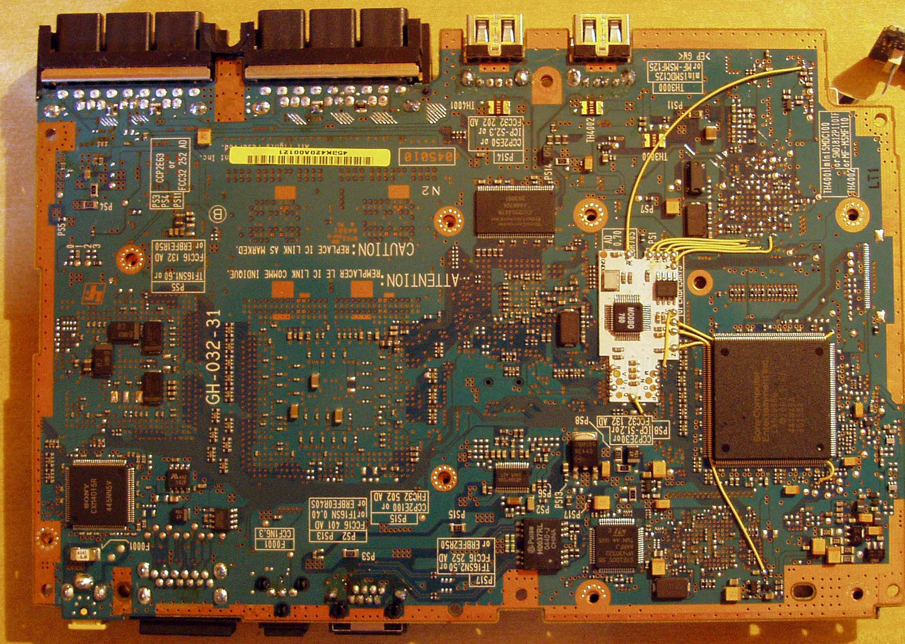

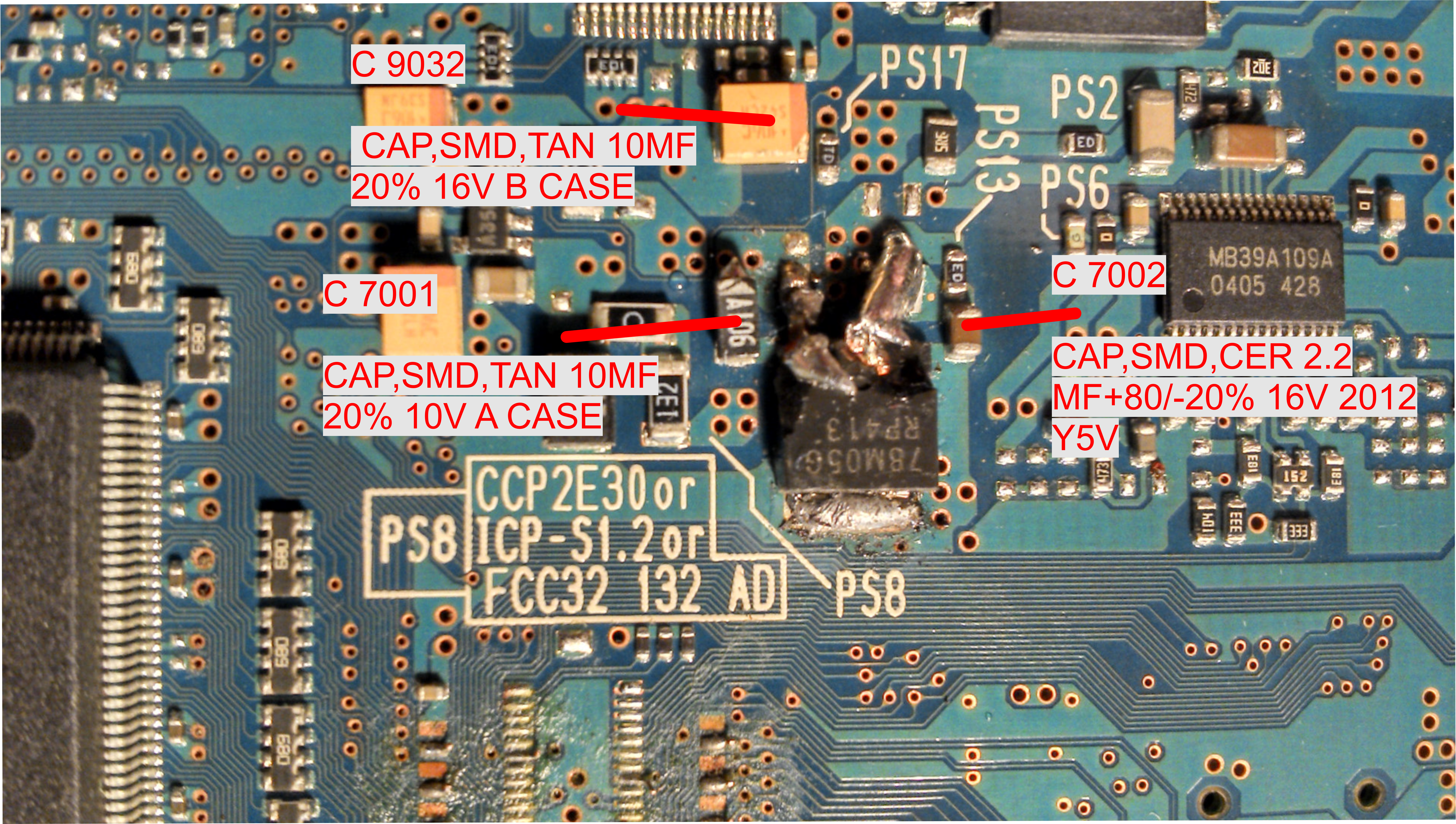

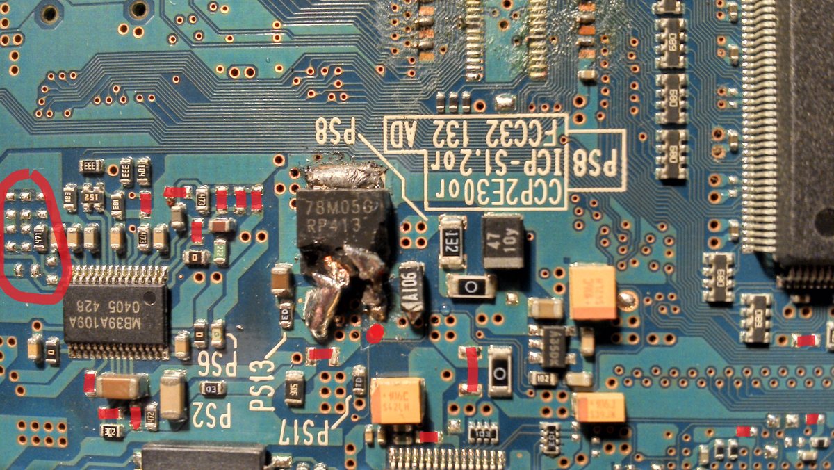

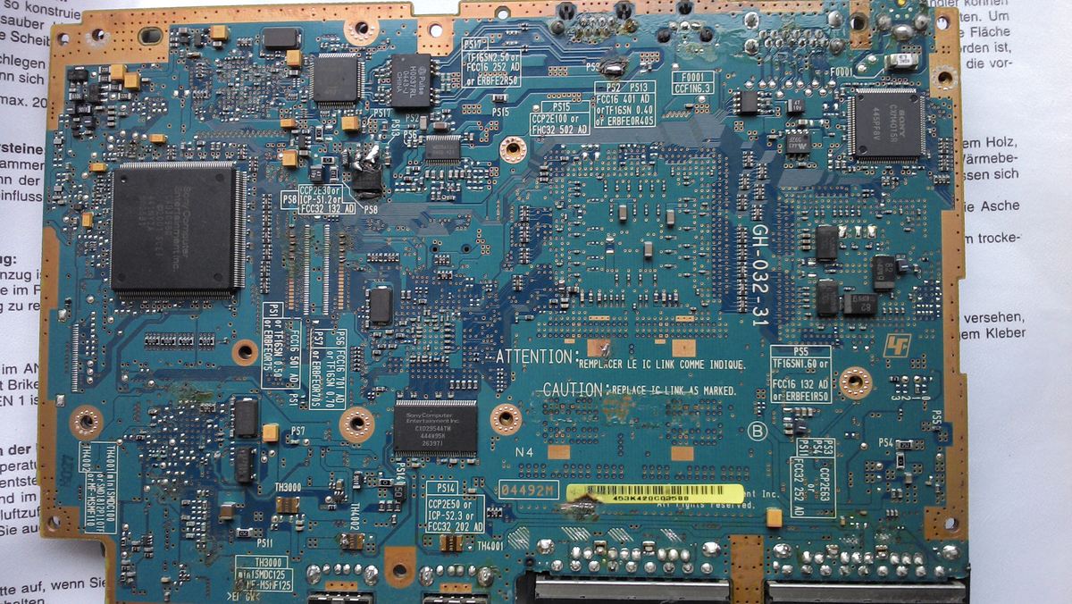

OP #5629797
> Dann wäre es sinnvoll, wenn Du den Ist-Zustand Deiner Platine zeigst,
> und zwar so, daß man darauf auch was erkennen kann. Insbesondere dieses
> Bauteil, das Dir "komisch" vorkam.
Natürllich, ganz vergessen - Hier das Bild !
Ich möchte nicht alles einzeln beantworten unten, aber vielen Dank !
Genau solch eine Hilfe habe ich mir vorgestellt!
Klar ohne noch mehr Text dazu zu verfassen, war klar das man mich als
Doofen idioten sieht.
Also ein Elektroniker bin ich nicht, jedoch nicht ganz unbeholfen da ich
immerhin mal Elektriker für Energie und Gebäudewesen fast ausgelernt
habe ^^
Das hier, ist aber was anderes - daher habe ich NATÜRLICH nach einer
Rückbauanleitung gesucht, so doof bin ich ja nun doch nicht.
Nach über einer Woche suchen nach diesem Chip, war aber klar das sowas
keiner gemacht hat, nicht so - und nicht mit diesem Chip, außer das
Parallax ein Mikrocontroller wie andere ist und universa Einsetzbar ist,
habe ich nicht gefunden.
Also bitte verurteilt nicht direkt alles - ich habe es versucht !
Aber ohne Infos nervt es einfach nur, daher habe ich es zurückgebaut und
hatte danach auch Bild und Ton - ebenfalls konnte ich mit Controller
alles anklicken und bedienen im Menü, nur eben nichts mehr abspielen.

Also schaut euch mal die Bilder an, vielleicht findet ja wer das was ich
ersetzen muss, dann leih ich mir ein Mikroskop und ein SMD Löter damit
es nicht so aussieht wie das 5V Ding.
( Ich würde auch gerne wissen warum ich der Tsp mit der Grafikkarte sein
soll ? :D Ich nutze die ChipGrafik meines i5 :D )
Gast #5629805
Offensichtlich ist der Spannungsregler 78M05 und einige Bauteile
drumherum mechanisch schwer beschädigt worden.
Danach wurde der defekte Spannungsregler durch sehr viel Zinn ersetzt.
Nun ist das Board mit 99% Sicherheit nicht mehr reparabel.
Ich vermute weitere Beschädigungen durch misslungene Lötarbeiten.
OP #5629811
> eingesetzt?
Nein ich möchte diesen Mod ja nicht - ich habe gelesen das der Laser dem
Mod entsprechend verstellt wurde, das hat aber zu Problemen mit einigen
Originalspielen geführt die wohl schon damals verhindert haben das sie
auf einer gechippten PS2 laufen - im Konkreten war es das Autorennspiel
Midnight Club 3 Dub Remix edition.
Da ich mir auch logischerweise denken konnte das so ein Chip parallel
nicht funzen könnte, habe ich danach gesucht, aber nichts gefunden.
Also nein, verbunden habe ich nichts - außer am PS3 Steckplatz auf der
Platine habe ich gesehn das dort eine Sicherung gesessen haben muss die
einfach mit einem Lötpunkt verbunden wurde, mehr konnte ich nicht
erkennen.
Den rest dachte ich mir schon, ich hoffe trotzdem ich kann sie retten,
wie gesagt hatte ich nach dem Chip ausbau immerhin das Glück das Bild/
Ton und auch Controller noch funktionierten.
Das 5V Teil bestelle ich mir also dann wenn ich weiß was noch fehlt.
Vielen Dank für diese ausführlichste Antwort !
Grüße
Dave
OP #5629817
Das ist mir mehr als peinlich, da ich kein schlechter Löter bin eig.
aber mein Kolben ist einfach zu grob, kein SMD Löter. Das war ich
selbst..
Kurz angesteckt, die Lampe wurde nur noch rot, nicht mehr grün - danach
habe ich den Post hier eröffnet.
Da lief also kein Strom drüber - das Lötzinn habe ich aufgetragen um ihn
leichter aus zu löten, was aber ohne Erfolg war da hundert pro
hitzebeständigeres Lötzinn verwendet wurde als mein lötkolben erhitzen
kann.
Kann also sein das es so ist wie du sagst, aber dazu löte ich das Teil
erstmal ordentlich wieder ein und weiß dann mehr.
Moderator (Firma: Titel) Persönliche Seite #5629821
Dave R. schrieb:
> da hundert pro hitzebeständigeres Lötzinn verwendet wurde als mein
> lötkolben erhitzen kann.
Es wird wohl eher an der Platine liegen, die genau an dieser Stelle die
Wärem gut abführen muss.
Was hast du eigentlich für einen Lötstift? Wieviel (echte) Watt hat der?
Da fällt mir immer "worlds coolest soldering iron" ein:
http://www.farnell.com/datasheets/1696616.pdf?_ga=2.137127605.484701211.1542810029-889680695.1475570528
OP #5629830
Jetzt wird es noch Peinlicher umso länger ich darüber nachdenke :D
In PC Platinen wird ja meist 270°C Lötzinn benutzt..
Ich habe zwei Stück von Rothenberger 25W und 80W.
Ich sehe ein das ich damit einfach das falsche kram habe um da ran zu
gehen, ich muss dieses Forum wohl sehr erheitern :D
Ja es war doof, aber bitte Lüncht mich nicht gleich alle gemeinsam :D
Gast #5629845
Zudem wird der Regler auch unten an der Kühlfanne mit der Platine
verlötet sein. Die Spitze muss für diese Anwendung nicht besonders dünn
sein (tatsächlich löte ich alle Packages bis 0603 runter und auch 0,5mm
Pitch mit der dicksten Lötspitze im Labor (3,irgendwas Meisselform)
Gast #5629848
Wie kam es denn dazu, dass an dem 78M05 Spannungsregler die Ecken
abgebrochen wurden, ebenso an einigen Kondensatoren in seiner Umgebung?
Das Bauteil mit der Beschriftung A106 ist sogar scheinbar
durchgebrochen!
OP #5629851
> verlötet sein.
Genau das ist es ! Darum habe ich das auch nicht abbekommen, das Bauteil
ist nicht gleichmäßig heiß geworden.
Ursprüngliche Idee war ja nur das Bauteil auslöten, probieren,
gegebenenfalls wieder rein.
Aber ohne einen SMD Löter komme ich hier einfach nicht vernänftig weiter
da die Fläche einfach darunter nicht heiß genug iwrd, oder wie oben
erwähnt, die Hitze zu schnell abführt.
Mit Pinzette dran herum hebeln hatte dann eben das Brechen zur Folge.
Einlöten bekommt man sicher hin, aber das wurde sicher mit Heißluft oder
Backen verlötet, daher bekomme ich es einfach nicht groß genug
aufgeheizt.
Grüße
Dave
OP #5629857
Mit der Pinzette und nicht ordentlich heißer Lötstelle dran herum
gehebelt :(
> durchgebrochen!
Nein ist es nicht, aber es hat sich von der Lötstelle gelöst, wurde aber
wieder dran gelötet - allerdings wohl trotzdem nicht richtig oder
defekt, zumindest zeigt mein Multimeter nicht gleichen Durchlass wie ein
anderes, gleiches Element auf der Platine.
A106 muss ich also auch ersetzen, alles andere wurde nicht groß berührt
oder angetastet, das ist die einzige Stelle wo ich gelötet habe /
wollte.
Grüße
Dave

Gast #5629889
Bei dem gelben Kondensator unterhalb der 78M05 ist eine Ecke weg
gebrochen.
Der braunen Kondensator links unten neben dem 78M05 (oberhalb des
Bauteils das durch den Platinenaufdurck als PS13 gekennzeichnet ist)
sieht auch beschädigt aus.
Der gelbe Aufkleber auf der Platine ist angeschmort, ist die Platine an
der Stelle noch heile?
OP #5629907

OP #5629912
> gebrochen.
Wie kann man denn Testen ob der beschädigt ist ?
Ja das sind die beiden Stellen wo ich mit feinstem Kram habe versucht
leicht zu hebeln und die beinchen zu biegen.
Wie kann ich fest stellen ob da was kaputt ist ohne weitere Fehler zu
begehen ?
Dort war nur der Chip aufgeklebt und eine Leitung für Ground gezogen.
Mit entlötlitze war das semierfolgreich, war keine gute.
Also ja ich denke sie ist dort heile, als ichdas fertig hatte an der
Stelle Sprang sie noch an, reinige ich alles nochmal und mache ein neues
Bild.
Apropo Reinigem, ich benutze immer Feuerzeugbenzin eigentlich, auch das
ist denke ich wieder falsch, ich will es ja besser machen in Zukunft.
Grüße
Dave
Gast #5629915
>> gebrochen.
Auslöten und mit einem entsprechenden Messgerät ausmessen. Dazu müsste
man allerdings den erwarteten Messwert kennen. Mir gelingt es gerade
nicht, diesen an der Beschriftung abzulesen.
> begehen ?
Wieder mit entsprechenden Messgeräten ausmessen, aber du müsstest die
Sollwerte kennen. Ohne Schaltplan mit Bestückungsliste wird das
schwierig.

OP #5630011
Bin fündig geworden ..
Hierbei ist mir auch direkt aufgefallen das wie schon gesagt wurde etwas
fehlt ..und zwar wie es beschrieben wurde, der ganze zusammenhang wurde
Leiterbahntechnisch getrennt, also da fehlen einige Bauteile.
Erst einmal was die Bauteile sind, danke nochmal Konsolenbastler, ich
hab das echt direkt so gefunden, mit Schaltplan und Bauteilliste.
Das zweite nur was ich bisher an dieser Stelle gefunden habe..

diese in einen Briefumschlag packt. (Falls sich dafür immer noch keine
Reichelt bestellung lohnt.)
Allerdings:
Ein 28MByte Bild einzustellen, das muss man auch erst einmal schaffen.
Das solltest du schleunigst entfernen und durch ein JPG ersetzen.
Sonst kommen hier noch die Formatwächter und zwecks sofortiger Lynchung.
(Und bei 28MB schon fast zurecht...)
Habe es mal verkleinert (wegen der Unschärfe wohl kein Verlust) und als
JPG gespeichert angehangen!
Carsten
OP #5630082
> DAs du den Mod nicht (mehr) möchtest war schon klar...
> Es ging um die Bausteine die FÜR den Mod ENTFERNT wurden.
Das Problem war nur, das es für euch klar wie Klosbrühe ist das dort was
fehlt, mir war nicht bewusst das dort was runter gelötet war. Darum
dachte ich du meinst den MOD und es war ein Ausdrucksfehler :D
Jetzt erst verstehe ich den Satz richtig, weiter unten kam ja erst der
ausführliche Hinweis das dort für den Mod auf jeden fall was
unterbrochen worden ist.
Die Leiterbahn wurde wiederum anders unterbrochen als ich mir das
vorgestellt habe.
> Mache mal eine Komplettliste der fehlenden Bauteile und stelle sie hier
> als übersichtliche Tabelle ein. Wenn es nichts zu exotisches ist und
> nicht zu viele verschiedene Werte, vielleicht findet scih jemand der dir
Werde ich heute noch anfangen, morgen lad ich es dann hier hoch - mal
sehen wer helfen kann, ich werde ja für beide Seiten der Platine
bisschen Zeit benötigen.
Ach du heiliger ! Ja völlig zurecht käme hier die Formatpolizei :D
Das Lag am Grafikprogramm, wollte noch den Schaltplan hier anhängen und
habe daher die DPI und alles hochgestellt. Vor dem Abspeichern halt
vergessen das die Optin noch drin ist.
Kann es aber nicht mehr tauschen :X
Danke
Dave

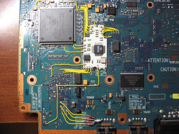

Gast #5630593
Aber vielleicht auch nicht, auf der Platine ist es auch nicht bestückt
und sieht auch so aus, als soll es so.
Ich glaube du wirst nicht darum herum kommen mal ein hochaufgelöstes
Bild von genau deiner Platinenversion zu suchen, um herauszufinden, ob
was fehlt.
(oder ist es doch der Mann mit der Grafikkarte?)
Gast #5630598
Also, das ist die gleiche Platinen Rev. wie deine.
Der Mod der da drauf ist, zieht nur neue Leitungen, minimalinvasiv
sozusagen.
Das beste was ich gefunden habe und es scheint, als ob es so aussehen
soll.
Ganz ehrlich, Tonne auf, PS2 rein, Tonne zu, neue kaufen. Hier lernste
nix mehr, wenn es nach ablöten noch immer verhunzt ist.
OP #5631472
Vielen Dank für dieses Bild !
Ich werd das ganz einfach mit meiner am PC vergleichen, also Bilder
übereinander legen, transparenz, fertig. Dann werd ich sehen was dort
fehlt, oder auch nicht.
Wegschmeißgesellschaft können andere gern ausleben, aber wie gesagt, vor
dem Mod ging es noch alles - wenn nich löte ich das scheißding eben dran
Nur dann wird mein neuer Laser soweit ich weiß nicht mehr funzen.
Aber weggeschmissen wird hier gar nichts, ehe sie nicht restlos tot ist.
Was hätte ein Bastler zum Basteln, wenn er alles neu kauft und
wegwirft..
..dafür bin ich auf jeden fall nicht hier :D
Ich brauche eh ein Heißluftlöter, von daher bietet sich das jetzt an.
