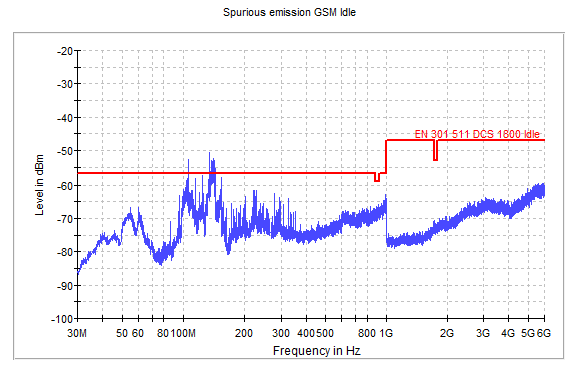

ich habe letztens eine Baugruppe im Prüflabor gehabt, bei der es darum
ging, die Einhaltung der Funkanlagenrichtlinie zu checken. Zunächst gab
es erstmal ein negatives Ergebnis, die Störaussendungen (siehe Anhang)
im Leerlauf sind über den erlaubten Grenzwerten. Die Baugruppe
beinhaltet ein SIM900 GSM-Modul (mit kurzer 50Ohm-Leitung zur
SMA-Buchse), einen FT800 (@48MHz) mit TFT-Display, einen STM32F1
(@72MHz), einen kleinen DCDC-Wandler 5V->5V und etwas Audio-Schaltung.
Zunächst dachte ich mir, dass das möglicherweise mit dem FT800 oder
STM32 zu tun hat, doch müsste dann nicht auch die abgestrahlte Leistung
auf der Grundwelle (48MHz bzw. 72MHz) höher sein? Könnte aber hinhauen,
mit etwas Mühe meine ich einen Lattenzaun im Plot zu erkennen...
Ich habe etwas im Netz recherchiert und bin auf ein verwandtes Problem
gestoßen, da lag es anscheinend am SPI-Takt (der bei mir bei 16MHz
liegt), welcher dann bei 144MHz Probleme gemacht hat.

- Ich erahne aus dem schlechten Plot auch eine 16MHz Grundfrequenz
- Die Vielfachen strahlen meist stärker ab, da die "Sendeantenne"
passender wird (Lambda wird kleiner)
- Vermutlich hast du keine sinnvollen Schirmungs- bzw.
Filtermassnahmen/Layoutkontrolle durchgeführt

Ja das ist halt die 9. Oberwelle. Grundsätzlich kann man bei einem
symmetrisch verzerrten Sinus (nähert sich dem Rechteck an) beobeachten,
dass die ungeraden Obwerwellen dominant werden. Je rechteckiger desto
schlimmer. Im Allgemeinen ist die SPI-Takt-Frequenz ziemlich
unerheblich. Bedeutend wichtiger ist die Anstiegszeit der Taktflanke. Um
die zu reduzieren bringt man Serienwiderstände (z.B. 100R) im die
SPI-Leitungen ein. Nur die 16 MHz würdest du nur sehen, wenn dein
SPI-Takt ein perfekter Sinus wäre. Rechtecke haben ein sehr breites
Frequenzspektrum. Und ein Teil des Frequenzspektrums wird halt bei
gewissen Strukturgrößen auf der Platine (so ab lambda/5...7)
ausbreitungsfähig. Richtig hässlich wird es um lambda/4 bis lambda/2.
Dort bekommst du dann Leiterbahnen schon sehr gut in Resonanz und gibt
eine tolle Antenne.

In der Zwischenzeit habe ich mir einen Spektrumanalyzer besorgt und kann
sagen, Flo (Gast) hat den wunden Punkt getroffen. Die Störungen kommen
tatsächlich vom FT800. Ich habe ihn probeweise mal abgeschaltet und
siehe da: Es ist Ruhe. Manchmal kann die Glaskugel doch was sehen ;-)
Mit Abschirmung konnte ich die Störungen im ersten Test um gute 8dB
reduzieren - mal schauen, was unser Layouter machen kann.

Ich nehme mal aber an, dass deine Baugruppe die EMV-Grenzwerte Class B
einhalten muss. Umgerechnet für die Messung in deinem Diagramm wären das
ca. -60 dBm, also auch ein Problem. Da aber in deinem Diagramm die
Messung mit einem Peak-Detektor durchgeführt wurde, aber für die
Feldstärkemessung für die EMV-Bewertung der Quasi-Peak-Detektor
herangezogen wird, könnte bei viel Glück geradeso der Grenzwert
eingehalten werden.
Da die kritische Störaussendung bei ca. 150 MHz liegt, erfolgt die
Abstrahlung bei einem kleineren Gerät vermutlich über die Leitungen, die
an dem Prüfling angeschlossen sind. In diesem Fall müssten eigentlich
die richtig gewählten Ferrite eine Verbesserung bringen. Nur wenn das
Gerät etwas größere Abmessungen hat, kann die Aussendung direkt über das
Gerät erfolgen.
