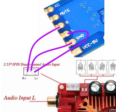

Hallo Liebe Forum User
Ich habe zur Zeit 4 verschiedene Class D Amps von 50 W aufwärts. Ich
finde diese Dinger echt supper, wenn die soundqualität nicht primär
entscheidend ist und man für wenig Geld schon viel Leistung bekommmt.
Bei allen Modellen hab ich das gleiche Problem.
Keinen Schaltplan, kein Bluetooth...
Aktuell geht es mir um den verlinkten Verstärker.
Kann man ein Bluetooth Modul kaufen, das man sehr einfach einläuten
kann. Wenn ja, wie funktioniert das?
Das soll nicht all zu teuer werden, wäre dennoch cool wenn die Qualität
auch noch supper wäre.
Hättet ihr ev einen Tipp
Vielen Dank
https://www.amazon.de/KKmoon-Digitalverstärker-Dual-Kanal-Leistung-BTL-Modus/dp/B01DDFVIEU/ref=sr_1_3?__mk_de_DE=ÅMÅŽÕÑ&keywords=Verstärker+Board+160w&qid=1573944439&s=ce-de&sr=1-3

Okay, das mit den 5v wäre nicht das Thema
Ich denke mein ganzer Ablauf ist blöd.
Ich betreibe das ganze mit einem 24V Netzteil und mittels „step up“
converter erhöhe ich das ganze auf 32V.
Nun müsste ich die 24V auch noch reduzieren auf 5V für das Bluetooth.
Ich bin mir auch nie sicher was besser ist. step down converter oder ein
spannungsregler wie z.b. der 7805. immerhin verbrate ich da Energie.
Schade um den Strom
Was meinst du wäre besser. Fertiges step down Modul oder der 7805 und
zwei Kondensatoren????
Weist du, wie man solch ein Bluetooth Modul am besten verkabelt, bei
solch einem Verstärker??
