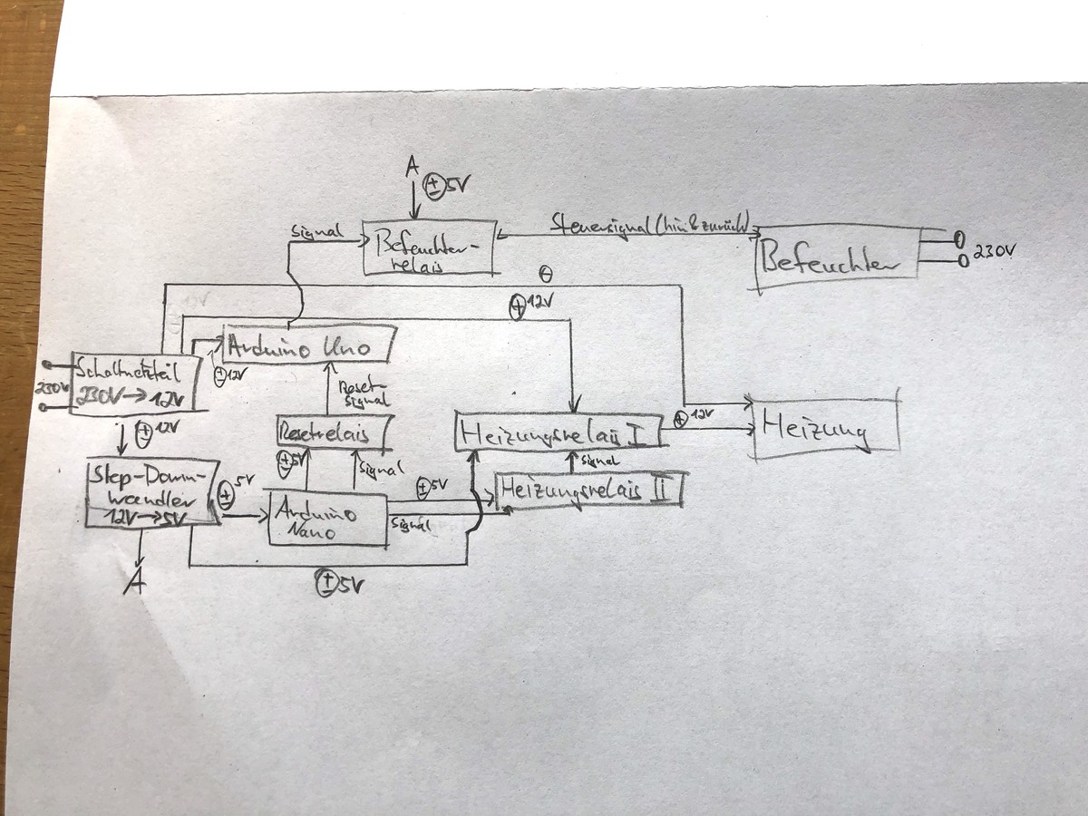

Ich habe aktuell das Problem, dass meine Regelung innerhalb einer
Konditionierungskammer (Temperatur und Luftfeuchtigkeit) auf Basis eines
Arduino Unos clones (Seeeduino V4.2) unvorhersehbar abstürzt bzw.
einfriert. Die In- und Outputpins frieren ebenso, wie das angeschlossene
LCD Bildschirmsegment ein. Ich habe im Anhang eine Skizze des Aufbaus
angehängt. Dieses Phänomen geschieht in unregelmäßigen Abständen. Mal
nach einem Tag, mal nach einer Woche.
Kurzbeschreibung des Systems: Eine isolierte Kammer soll durch ein
Heizbett (120W) und einen Terrariumsluftbefeuchter auf ein am LCD
Bildschirm eingestelltes Soll-Klima gebracht werden und durch
Aktivierung und Deaktivierung von Relais in diesem eingependelt werden.
Die Relais entsprechen diesen klassischen Relais Modulen mit
Octokopplern etc., die es zu Hauf beim großen A gibt. Betrieben wird das
ganze durch ein 150W Schaltnetzteil, dass den Arduino Uno, die Heizung
und über einen Step-Down-Wandler einen zweiten Arduino Nano und die
Relais versorgt. Der zweite Arduino kümmert sich lediglich darum, dass
bei einem Absturz des Unos die Heizung nicht ungeregelt agiert, in dem
es den Uno resettet und die Versorgungsspannung zum Heizbett durch ein
zusätzliches Relais trennt. Im Nachhinein wäre ein Watchdog
wahrscheinlich sinnvoller und ein adäquaterer Ersatz?
Sowohl das Schaltznetzteil, als auch der Luftbefeuchter hängen an der
selben 230V Quelle. Alle 2 Minuten schreibt der Arduino Uno die über
einen Sensor ermittelte Luftfeuchtigkeit und Temperatur auf eine SD
Karte.
Temperatur- &Feuchtigkeitssensor: DHT22
Sensoren: Thermistoren
Ungenutzte Pins des Unos sind auf Input, HIGH gesetzt.
Ich habe folgende Vermutung, die ich aber bislang noch nicht
reproduzieren konnte - ihr aber wahrscheinlich besser einschätzen könnt:
Kommt es zu einer Spannungsspitze im Stromnetz im Bereich der 230V
Quelle, so ist bei gleichzeitiger Aktivität der Heizung und der
Steuerung, dass schmal kalkulierte Netzteil an seiner Grenze und sorgt
somit für dieses Phänomen?
Ich hoffe ich konnte das Problem ausreichend beschreiben.
Vielen Dank! Ich hoffe ihr könnt mir helfen :)!

Das Problem könnte durchaus auch vom Aufbau kommen. Wie ist das Ganze
denn aufgebaut? Gerade mit Jumperkabeln etc. holt man sich schnell
Probleme aufgrund ungleicher Masse etc. ein. Ein Bild vom Aufbau wäre
gut.
Ein bisschen wundert mich, dass Bild und Beschreibung nicht
zusammenpassen. Steuert der Uno nur das Befeuchter-Relais oder auch das
Heizungsrelais I?
Ggfs. gibt es beim Einschalten der 12V Heizung Störungen auf der
12V-Versorgung, die deinen Arduino über seinen Spannungsregler aus dem
Tritt bringen. Hier hilft es mitunter, ein Filter mit einem größeren
Kondensator vorzusehen.
Der zusätzliche Nano sollte eigentlich nicht nötig sein. Optimalerweise
implementiert man ein Heartbeat-Signal, dass bei Ausfall eine möglichst
einfach Schaltung dazu bringt, die Heizung abzutrennen.
Im Prinzip reicht aber mitunter auch ein einfacher Bimetallschalter.

Oh mist. Entschuldigt. Da fehlt natürlich eine Linie: Also der Ablauf
vom  Heizbett ist folgender: Die positive Leitung des Heizbettes ist an
dem Relais II angeschlossen, welches weiter mit dem Relais I verbunden
ist und dann weiter zum Netzteil verläuft. Der Nano dient lediglich als
Absicherung und somit ist das Relais II, sofern keine Temperatur über
dem Grenzwert, konstant geschlossen. Negativ geht direkt an Negativ des
Netzteils. Das Relais I wird vom Uno geschaltet und dient hier als
Regler. Keine PID, lediglich "bang-bang" da das System sehr träges ist.

Verzeihung, aber zunächst eine giftige Kritik:
Wenn die Hardware ebenso chaotisch strukturiert ist wie die  Skizze der
Schaltung, gibt es kaum eine Chance, die Ursache zu finden.
Mono211 schrieb:
> ...Quelle, so ist bei gleichzeitiger Aktivität der Heizung und der
Und? warum nimmst du nicht erstmal ein stärkeres Netzteil zur Probe oder
stützst du nicht das Netzteil mit einem dicken Elko?
Noch besser: Du nimmst ein getrenntes Netzteil für den Steuerteil und
trennst die Stromkreise auf der Sekundärseite der Relais völlig von dem
Steuerteil mit den Relaisspulen und den Kontrollern.
Grundsatz: Man sollte den Leistungsteil und den Steuerteil klar trennen.
Sonst fängt man sich ekligen Mist an Streusignalen ein und kann auch
nicht systematisch auf die Fehlersuche gehen. Wenn man schon Relais
benutzt, dürfte das gut zu machen sein
Lass auch mal den Zusatzteil mit dem Nano weg, ob dort die
Absturzursache liegt
Ich akzeptiere die Kritik, weise aber darauf hin, dass nicht jeder
Zugang zum Fachwissen eines E-Technik-Studiums, einer Ausbildung oder
jahrelange Erfahrung in diesem Bereich hat und mir somit auch die
Kompetenzen bezüglich Software und Normgerechten Zeichnungen fehlen.
Das ist ja das schöne an solch einem Forum, dass so viele Kompetente
Menschen hier ehrenamtlich einem weiterhelfen!

Ich fasse kurz zusammen:
- Brownout überprüfen und MCUSR auslesen
- Watchdog für softwareseitige Bugs
  o Durchsichten des Programmes auf potentielle Registerüberläufe
- Trennung des Regel- und Aktuationskreises
- Weitere Stützkondensatoren zwischen Netzteil und Regelarduino
- Zusätzliche Prüfpunkte (bspw. Austausch des Relais durch LEDs oder
ähnlich
- Ggf. Puffern des AVR durch ein Goldcap
Ich melde mich, wenn ich wieder zur Arbeit kann und das Problem weiter
analysieren und hoffentlich lösen konnte :)!
