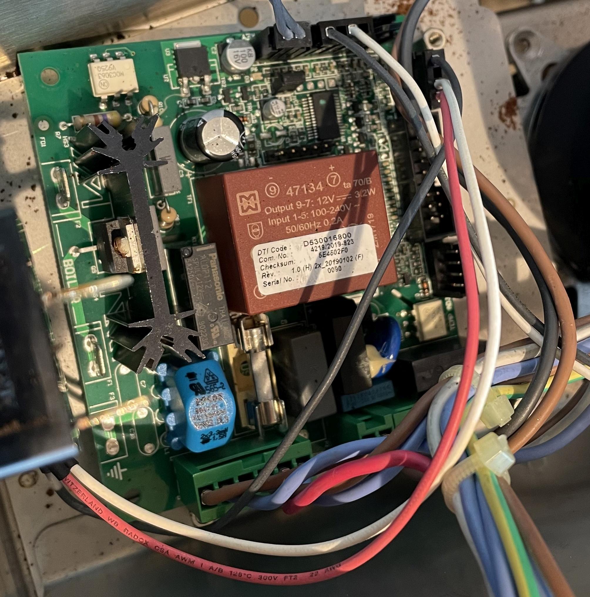

Heute im RC eine Espressomaschine des italienischen Herstellers QuickMill gesehen (ein Kollege hatte die in Bearbeitung), Pegaso 03035
In der Maschine geht so gut wie alles "von Hand" oder mit Schaltern, keine Displays et.
Trotzdem ist eine Platine verbaut bei der aber lange nicht alle Steckverbinder belegt sind und auch ungenutzte Bauteile drauf (zB wird der Triac samt Ansteuerung gar nicht benutzt)
Die Maschine funktioniert einwandfrei solange man fertig gemahlenen Kaffee verwendet. Die eingebaute Kaffeemühle verweigert den Dienst. Das ist ein 220Volt DC Motor (so steht es drauf!) der aber an einem 30 Volt DC Netzteil einwandfrei anläuft.
Die Platine enthält den Timer für die Mühle, die Mahlzeit kann man per Poti (!) einstellen. Die Platine ist ziemlich dicht bebaut und doppelseitig. Man kann aber klar erkennen, daß zumindest eine Motorleitung auf der DC Seite des 230V Gleichrichters abgeht.
Die zwei Relais schalten hoffentlich nicht den Motor (DC!!), der Triac ist definitiv unbenutzt (Anschlüsse "Boiler" sind frei). Es sind aber mindestens zwei MOSFETS vorhanden. Ein Relais wird ziemlich sicher für die Pumpe sein, das andere für den Boiler.
Meine Vermutung: das ist eine "generische" Steuerplatine für alles mögliche, hier für eine Espressomaschine programmiert.
Im Netz finde ich nichts, hat jemand Tips?

Für alles, was einen "Boiler" hat. Ich denke, es ist eine generische Platine für generische Espressomaschinen. Ne im Ernst, es gibt die Quickmills auch mit Display und mehr Funktionen. Daher wohl die unbenutzten Steckverbinder.
Da sind noch, neben der Mahlzeit-Steuerung, weitere Aufgaben für die Platine, nämlich
1 Dampf generieren für den Schaum. Dazu bekommt der Thermoblock einen anderen Klixon vorgesetzt (das schon per Hebelschalter, oder habt ihr die Version mit den Druckknöpfen?) und ab erreichen der 110°C (?) wird die Pumpe im Intervallbetrieb gepulst.
2 Nach Brühvorgang und Schaumdampf-Generieren das Magnetventil zum Abblasen in Richtung Tank zu öffnen.
Daher wird die mit gleichgerichteten 230V, also ohne Siebelko betrieben. Effektivwert ist derselbe. Das passt schon.
Ich würde den Schalter/Taster zur Triggering des Mahlvorgangs prüfen. Das ist dieselbe Bauart wie die Schalter rechts, nur kann der ein bisschen Oxidschicht angelagert haben, die bei 5V aus dem 7805 im D-Pak-Gehäuse U3 nicht weg brennt.
Weiters die üblichen Verdächtigen Sicherung, Trafo, Elkos und die 5V prüfen. Wegen fehlender Netztrennung ist das nur hinter einem Trenntrafo und für Leute die wissen was sie tun, zu empfehlen.
Thomas R. schrieb:
MOSFETS
U3 ist geklärt, Q3 ist ein Triac für den Boiler, wenn er elektronisch bedient wird. Nicht aber bei der Pegaso. Sind die auf der Unterseite?
Woher ich bissl was weiß? Ich hab so ein Ding, und wollte das Poti durch ein 10-gang mit Zähler ersetzen. Habe ich wegen fehlender Netztrennung unterlassen, da das originale Poti immerhin eine Kunststoffachse hat.
Wichtiger war da der eigentliche Defekt, die kaputte Übertemperatursicherung des Heizblocks zu ersetzen, da sonst nix Kaffee.
Das nächste Mal ein Bild, auf dem man die Bauteile besser erkennen kann ;)
A propos Bild, ich gucke mal ob ich noch was in der zerlegten Maschine geknipst hab' und hänge es dann hier an.
mfg mf
OP #7485988
Achim, vielen Dank! Genau solche Infos hatte ich mir erhofft.
Das mit dem Triggerschalter/Taster werde ich prüfen, goldener Tip. Das passt auch zu der Geschichte der Maschine: angeblich trat der Fehler schon drei Mal auf und wurde in verschiedenen Werkstätten jeweils "durch Ersatz einer Sicherung" behoben. Kann natürlich jeweils ein neuer (Kipp)Schalter/Taster gewesen sein....

Aber. Sicherung heißt nur dann "kein Strom" wenn vorher mal "zuviel Strom" da war. Ich denke, dass irgendwo beim Mahlwerk ein Kurzschluss eben die Sicherung auf der Platine schmeißt. Oder sporadische Überlast des Mahlwerks vielleicht.
Andererseits habe ich bei meiner Maschine in der Ecke links hinten unten wo der Fuß angeschraubt ist (also da wo man fast gar nicht hinkommt), einen 1A Bohrspan von 1cm Länge gefunden. Der flog da einfach drinnen rum. Der Rest des Bohrspans hing noch am Loch. Qualità italiana oder so.
Was mir noch auffällt, sind die braunen Flecken im Hintergrund deines Platinenbilds. Ist das alles Kaffeepulver oder Rost? Feuchtigkeit durch zu nasse Reinigung, nasser Lappen über die Tassen-Terrasse, da kann schon Mal ein Tropfen am Mahlgutbehälter runter zum Mahlwerk in den Motor fallen.
Schau dir auch an, ob das Poti vorne alle Anschlüsse noch ordentlich isoliert hat.
Sind irgendwo Schmauchspuren zu sehen? Sind irgendwo Ablagerungen zu sehen, die irgendwie auf Ionen hindeuten (Salzränder an Wasserflecken)?
Ist die Isolation der Gebündelt über das Trennblech geführten Leitungen noch ok? Ich hab an der Stelle die Leitungen aufgefächert, damit die Tassen-Terrasse nicht weiter drücken kann und die Kante mit einem aufgeschnittenen Silikonschlauch (ehemals Mantel einer Silikonleitung) entschärft.
mfg mf

Falls noch nicht selbst gesehen, ohne Gewähr, vielleicht alles falsch, habs überflogen
Könnte wohl diese Platine sein, dort ist auch unter den Bildern ein kleines Textdokument und eine Zeichnung, aber spärliche Infos
https://ennebiservice.it/products/scheda-elettronica-per-macchina-da-caffe-quick-mill-03035
Vielleicht Bez fürs Suchen: SCH03035DTI SCH03035
Nebenbei: Es wird aber auch scheinbar Platine mit weniger Funktionalität eingesetzt, hier
https://www.kaffee-baerlin24.de/quickmill-platine-fuer-0835-und-3035-modellreihen
hier ist wohl so eine kleinere Platine verbaut in einem 3035
https://shopsale.onlines2023.ru/content?c=quickmill+03035&id=15
#7491367
Steffen E. schrieb:
Könnte wohl diese Platine sein, dort ist auch unter den Bildern ein kleines Textdokument und eine Zeichnung, aber spärliche Infos https://ennebiservice.it/products/scheda-elettronica-per-macchina-da-caffe-quick-mill-03035
... na also, als Ersatz für Maschine mit und ohne Display, wie in dem Bild mit abfotografiertem Blatt Papier zu sehen.
Für die Maschine ohne Display tut es dann auch die kleinere Platine aus Berlin.
Danke für die Info!
mfg mf
