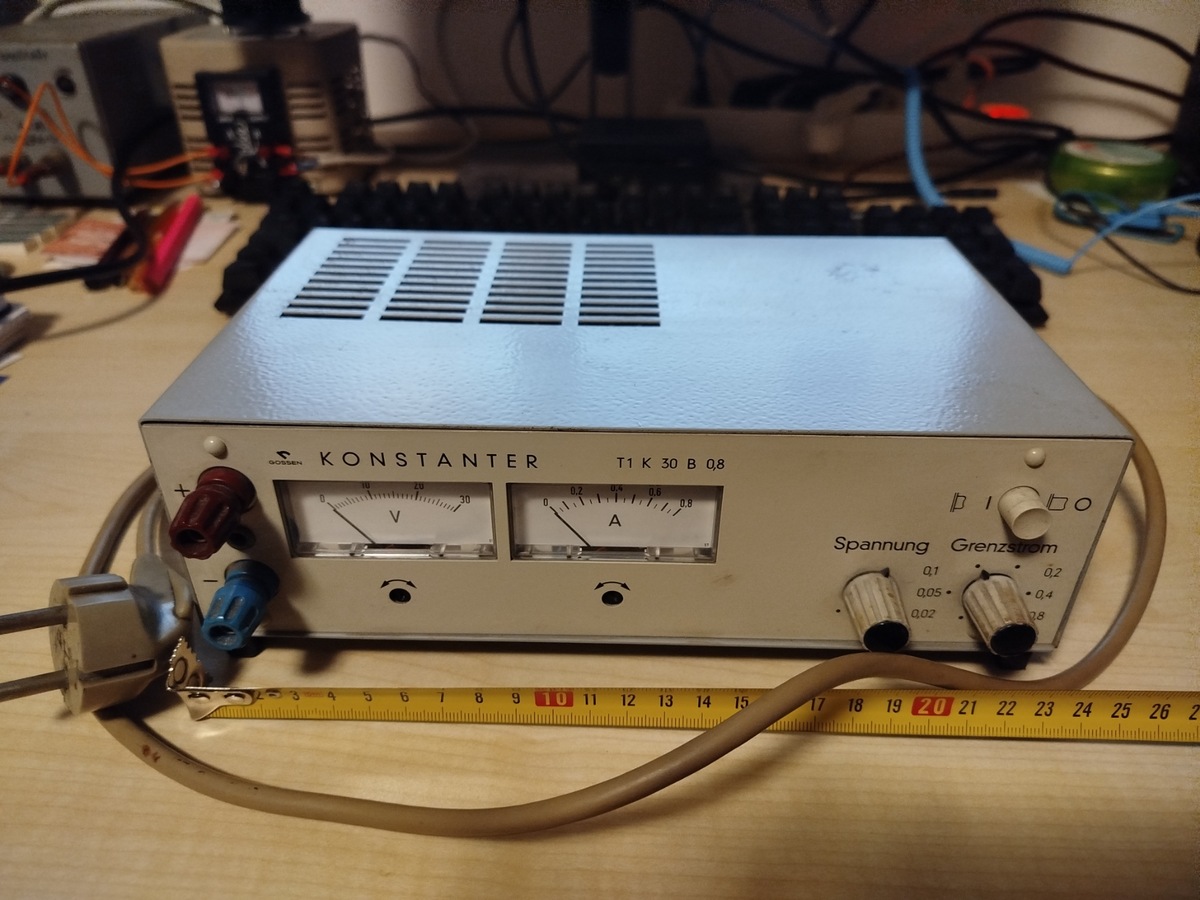

Hallo allerseits,

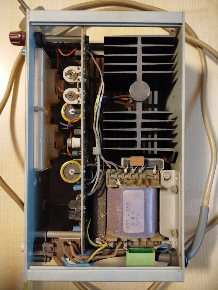

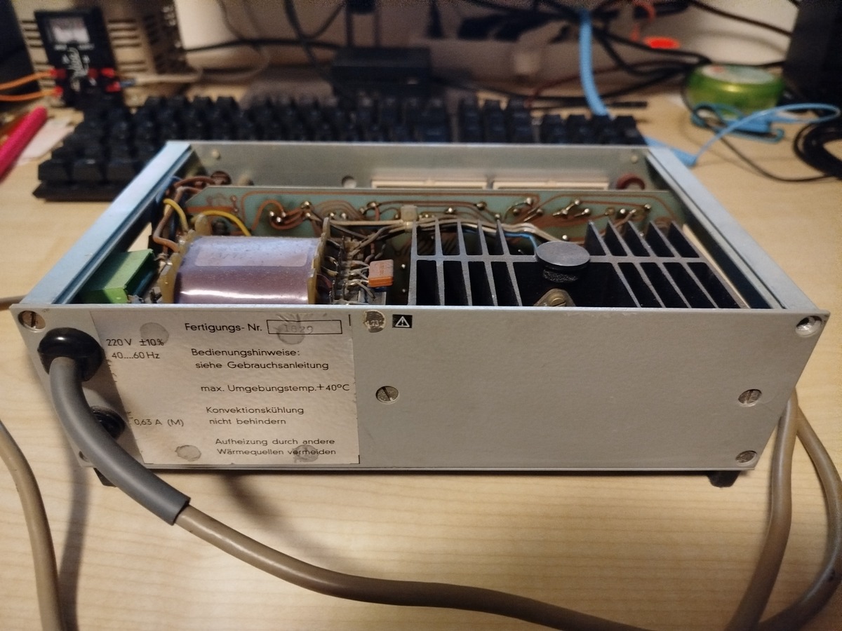

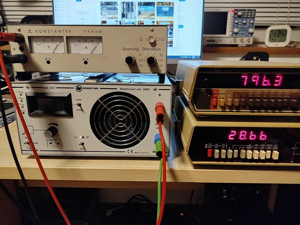

hier noch ein Labornetzgerät aus meiner Sammlung zum Verkauf. Es funktioniert grundsätzlich gut, die Ausgangsspannung lässt sich jedoch nur bis ca. 28,7 V einstellen (interner Trimmer für den U_max-Abgleich bereits am Anschlag). Die per Stufendrehschalter wählbaren Strombegrenzungswerte stimmen ungefähr. Als Regler-IC ist ein LM304 (im Metallgehäuse, TO-99 oder ähnlich) verbaut. Das Gerät ist recht klein, nur ca. 24×18×9 cm³.
Preis: 45 Euro zzgl. Versand nach Absprache (DHL bevorzugt), Abholung wäre in 99310 ebenso möglich. Der Versand kann ggf. einige Tage in Anspruch nehmen, da ich erst die Fahrt zur Post organisieren muss (habe momentan kein Auto); somit muss ich dafür bereits im Voraus um etwas Geduld bitten.
