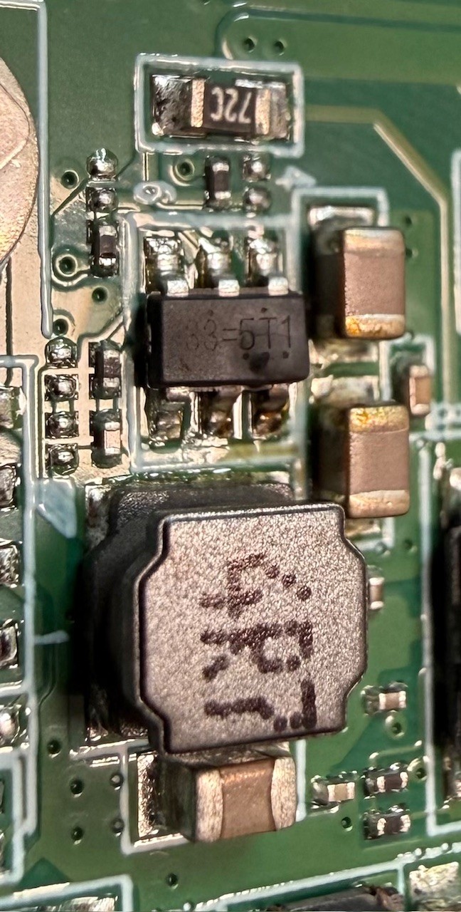

Marking auf SOT23-6
OP #7980425
Kann jemand von euch anhängendes Marking zuordnen? Bauform SOT23-6 Marking (in etwa) 33=5T1 Drei Punkte unter dem 5T1, das weitere größere Loch dort ist die Rauchstelle.
Funktion vermutlich Buck
Gerät: Metzler Indoor Station, VDM10-IS-W-POE
Ursache: hat zwar 12V bekommen, aber über eine sehr lange Leitung, vermutlich Ringing an den keramischen Kondensatoren, keine Bulk-Kapazitäten im Design erkennbar.
OP #7980545
Ich habe den Wandler ausgemessen, der macht einfach nur 5V als Vorstufe für die verschiedenen Prozessorversorgungen. Da ich bei Mouser & Co. derzeit nichts habe ist der kurzerhand gegen einen Recom 7805-Ersatz DCDC-Block ersetzt worden. Passt ins Gehäuse, Strom geht völlig in Ordnung, das Ding bootet und verhält sich so wie es soll. Liest hier jemand von Metzler mit? Das ist meiner Meinung nach eine richtige Fehlkonstruktion. Am Eingang hängt eine P6SMB20CA - passt nicht zu den Maximum Ratings des Richtek. Der Wandler ist ohne weitere Bulk-Kapazitäten über eine Längsdiode direkt an den Eingangsklemmen. Die zuführenden Leitungen sind naturgemäß einige zig Meter lang. Nur mit keramischen Kapazitäten (hier geschätzt 10..22uF ) kommt es durch Ringing zur Spannungsüberhöhung bei Steckvorgängen, z.B. der Installation. Siehe auch: https://www.analog.com/media/en/technical-documentation/application-notes/an88f.pdf
