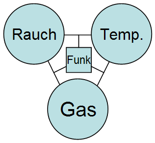

Mit Ultra-Breitband-Technologie (UWB) ist es auch bei Funkstörungen
sicher möglich, die Brandmelder zuverlässig per Funk zu vernetzen.
Vieleicht geht es auch einfacher.
Vor ein paar Jahren hatte ich mal 10 Funkmelder aus dem "FS20-System"
von ELV bestellt. Nach 7 Tagen mit 5 Fehlalarmen habe ich die Funkmelder
wieder zurückgeschickt. Ich suche nun ein zuverlässiges System und habe
mit Google noch nichts gefunden.
Hat jemand einen Tipp für mich und alle anderen, denen es ähnlich geht?
Vielleicht muß man Einzelkriterien-Melder fertig kaufen und immer zwei
oder drei Einzelkriterien-Melder mit einem selbstgebastelten Funkmodul
verbinden?
Ich hoffe, es geht auch einfacher.

PS: Ich wette, wenn ich damit anfange, so ein Funkmodul zu entwickeln,
und einen Projekt-Thread dafür starte, kommen alle hervor und schreiben:
"Wozu das denn?" oder "Gibt's schon, meinst Du sowas?"
Hat wirklich keiner eine bessere Idee?

hinsichtlich Gas-Meldezusatz sehe ich hinsichtlich verschiedener
Gassorten Probleme bezüglich ansprechverhalten wenn diese Multimelder an
üblichen Stellen für Rauchmeldungen angebracht werden.
Diesbezüglich bleibt fraglich, ob Gasmelder in Rauchmelder integriert
sinnvoll sind. Was meint ihr hierzu?

Das wird beim Gasmelder nicht klappen, da der Hitzdraht etwas mehr Strom
frisst als eine blinkende LED und jeder Funkempfänger auch etwas Strom
braucht. Daher wäre die kleine Lithium-Batterie höchstens als
Stützbatterie bei Stromausfall brauchbar.

Daher will ich ja jetzt was bauen, was so funktioniert, wie Du es
beschrieben hast:
malerle schrieb:
> Also sinnvoll wäre das sie einen Code abgeben/anzeigen würden der den
> potenziellen Brandherd anzeigt
Bingo! Ich sehe dafür 2 Möglichkeiten:
1. Einen Melder mit Drahtanschluss für Funkmodule
2. Einen Billig-Melder und Funkmodule mit Mikrofon und eigenem
   Alarm-Piepser:
   - Das impliziert auch zusätzliche "Piepser" ohne Extra-Rauchmelder,
     z.B. für den Garten.
   - Die Funkmodule mit Mikrofon können z.B. auch in einer Steckdose
     sitzen und brauchen keine Verbindung zum Rauchmelder.

Ich hatte ihn für "Variante 1" im Sinn:
> 2. Einen Billig-Melder und Selbstbau-Funkmodule mit Mikrofon
Vielleicht nehme ich den Gira für den Heizungsraum.
Ein Gedanke ist, den Gira auch für die Küche zunehmen und den
Rauch-Sensor hier bei häufigen Fehlauslösungen zu deaktivieren. Aber
dann wäre das wieder eine Modifikation^^.

Zum_Thema_Gas :
Stefan us schrieb:
> Wenn Gas austritt, riecht man das.
Ich persönlich habe in der Küche kein Gas, und halte mich da mal raus.
Aber im Heizungsraun finde ich das sinnvoll, da dessen Tür bei uns
i.d.R. geschlossen ist und keiner das Gas riechen würde.
Ich habe mich aber noch nicht nach einem geeigneten Melder umgeschaut,
das hole ich asap nach.
