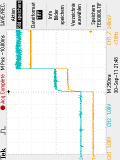

Das angehängte Bild zeigt die Spannung am Resetpin (gelb) und die
Versorgungsspannung (blau). Bei dem 2V Spannungsplateau verbleibt die
Spannung übrigens auch kurz, wenn ich die Versorgungsspannung trenne.
