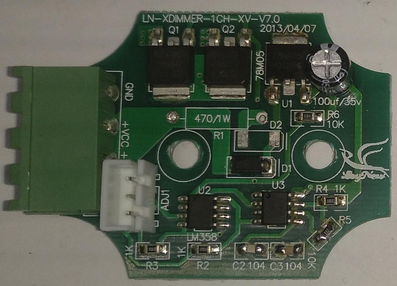

Seit kurzem (bisher ein Jahr im Betrieb) pfeift mein LED-Dimmer doch
deutlich hörbar, bei 0 % oder 100 % PWM ist er ruhig.

Wo soll man da anfangen? Als erstes würde ich mir ja einfach den Elko
vornehmen, wegen möglicher Alterung. Kann es wirklich daran liegen?
#5384982
Ja. Nachlöten des Elkos (neu befestigen) kann da schon helfen.
Ursache können aber auch die SMD-Kerkos sein, da hilft nur austauschen.
Mit zB. einem Schraubendreher o.ä. überprüfen was da pfeift. Ein Ende
aufs Bauteil, das andre ans Ohr.
OP #5390259
Besten Dank euch beide, habe leider etwas Zeit gebraucht, da eins meiner
Labornetzgerät die Hufe hoch gemacht hat.
In der Tat war einer der SMD-Kerkos der Schuldige und wurde getauscht.
Ein leichtes Pfeifen ist immer noch wahrnehmbar. Jetzt aber deutlich
leiser und vergleichbar mit zwei unbenutzten Dimmern, die ich noch auf
Lager hatte.
Das "normale" Pfeifen ist bei Umgebungsgeräuschen praktisch nicht
wahrzunehmen und bei einem Lastwiderstand anstatt den LED-Streifen fast
ganz weg. Kann man das erklären?

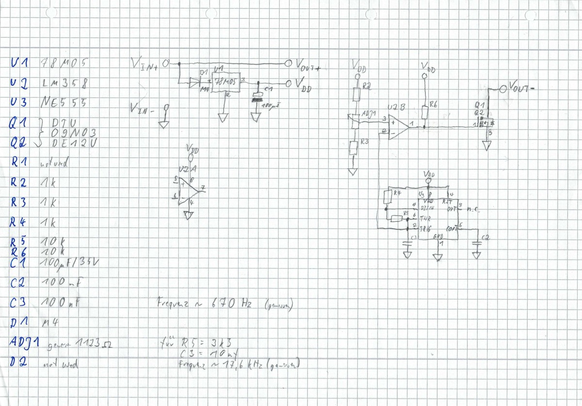

Das scheint tatsächlich ein Punkt zu sein. Laut Schaltplan aus dem Link
(der womöglich einen Fehler bei R13/R14 enthält) ist die Frequenz bei
1,3 kHz. Da hatte ich fälschlicherweise das mehrfache zigfache im
Hinterkopf.

Ich habe mir das Ganze noch mal genauer angesehen und will hier noch
einige Details nachliefern.
1) Das ursprüngliche nervige Fiepen war ja auf einen SMD-Kerko (C3)
zurückzuführen. Nach dem Austausch waren aber dennoch Geräusche
wahrnehmbar, wenn auch deutlich leiser.
2) Das nächste Geräusch ist während des Tages kaum wahrnehmbar. Hier
schwingt weniger die Platine der Dimmer-Schaltung – Das Problem liegt
eher an den LED-Streifen bzw. der Montage. Wenn ich da beherzt zupacke
ist Ruhe.
3) Ein bisschen schwingt auch die Platine mit der Schaltung selbst, aber
das ist auch beim Fehlen von Umgebungsgeräuschen kaum wahrnehmbar. Das
stört also nicht.
Die Schaltung meines Dimmer weicht etwas von der verlinkten Schaltung
ab. Das Prinzip ist gleich, in meinem Dimmer sind aber zwei Mosfets
verbaut und die frequenzbestimmenden Wiederstände am Timer 555 sind
vertauscht. Mein Dimmer arbeitet also mit etwa 0,6 kHertz.
Wie von Dieter vorgeschlagen, habe ich versucht die Frequenz in den
nicht-hörbaren Bereich zu verschieben ca. 18 kHertz.

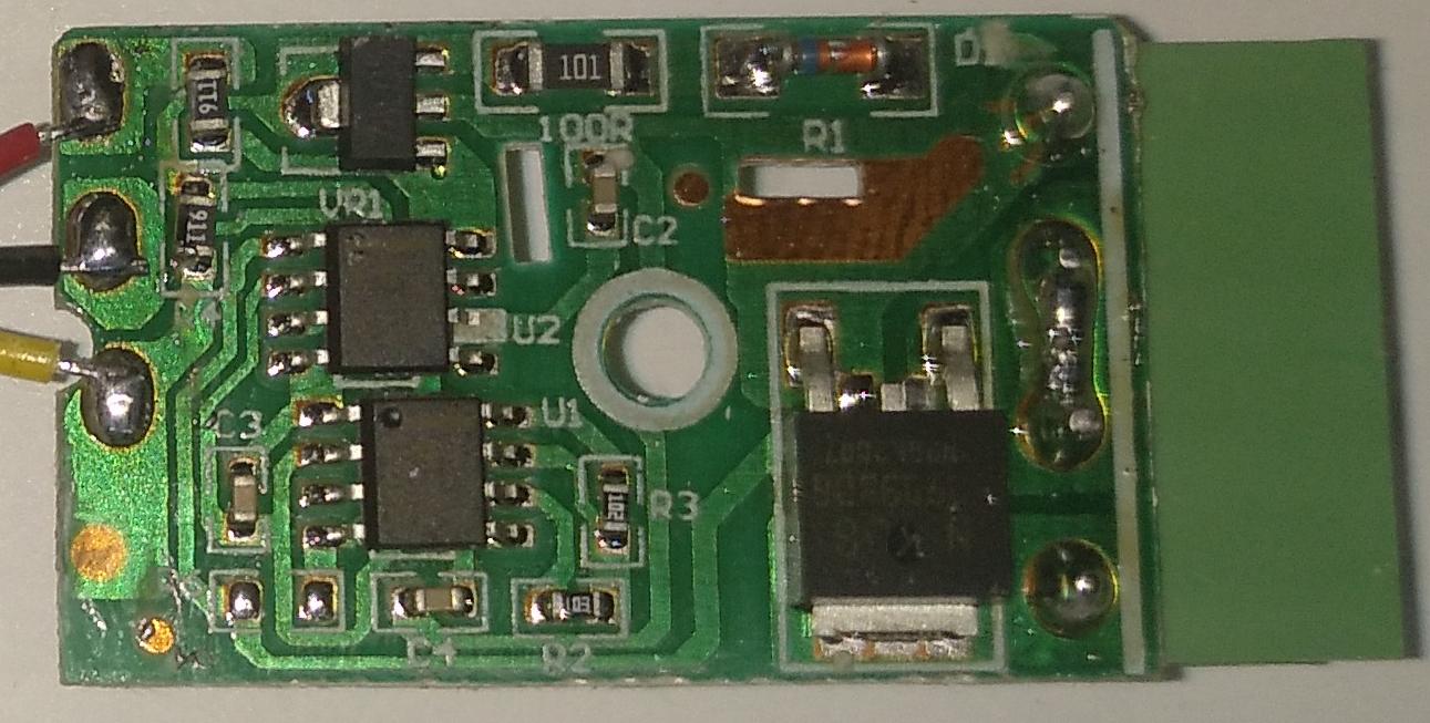

Übrigens, falls es jemanden interessiert: In der Lieferung der letzten
Dimmer waren deutlich kleinere Platinen im identischem Gehäuse verbaut
(Siehe Bild im Anhang).
Weil die Beschriftung teilweise schlecht lesbar ist, habe ich sie gerade
noch schnell mit der Lupe abgelesen.
VR1  78L05
U1  NE555
U2  LM358
Mosfet  NIKOS P0903BDG
