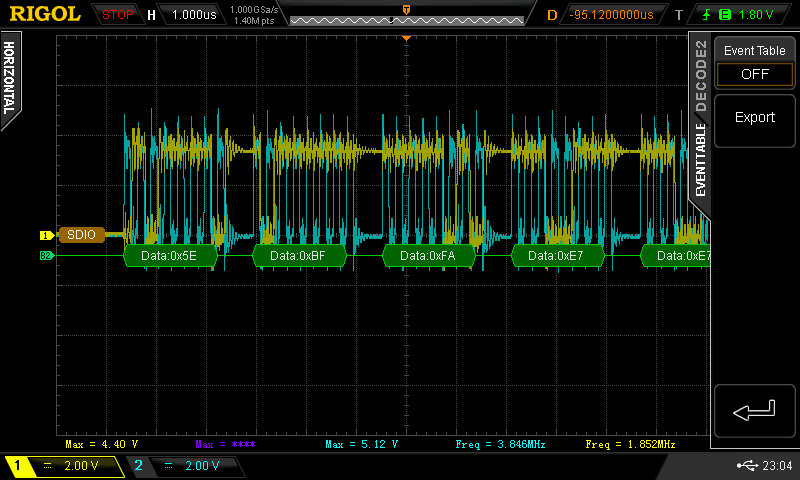

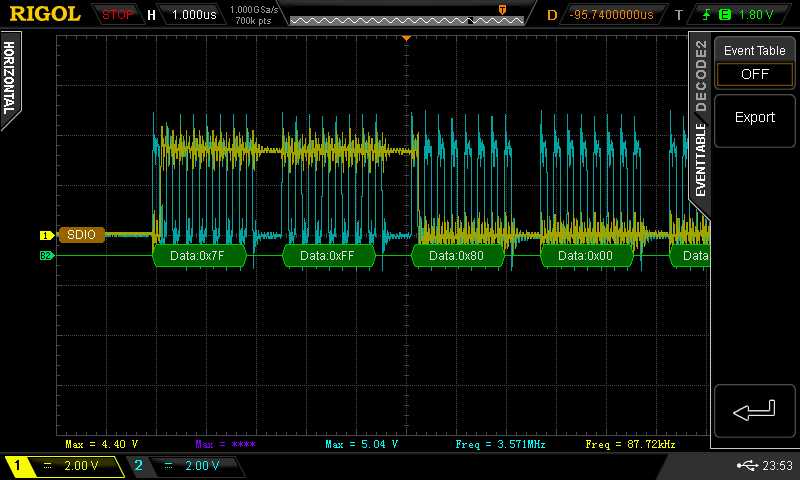

laut Oszi liegt der Müll auch auf dem SPI an, kommt also direkt vom ADC.
Das Signal sieht jetz etwas gubblig aus, weils über 10cm Lackdraht muss
um ranzukommen und die Masse von "sonstwo" kommt.
Beide Oszibilder zeigen einen zu hohen Wert in den ersten 3 Bytes.
Da kommt eigentlich eher was wie 0x00 0x01 0x34 und dann eben die
gezeigten Ausreißer.

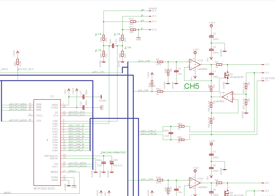

Den CH0 Eingang setze ich ja immer auf feste Werte, 12V oder 0V (Klemme
J7-1 und J7-2 verbunden).
C54 werde ich mal noch durch ne Drahtbrücke ersetzen und dann testen.
Am CH0 lausche ich zu Debugzwecken auf den Fehler, wenn ich >100V Messe
ist der Fehler offensichtlich da.
Aber auch bei CH1 - CH5 tritt das sporadisch auf wenn ich auf Bitmuster
größer 0x05 0xFF 0xFF teste trotz kurzgeschlossenem J1-2/J1-1

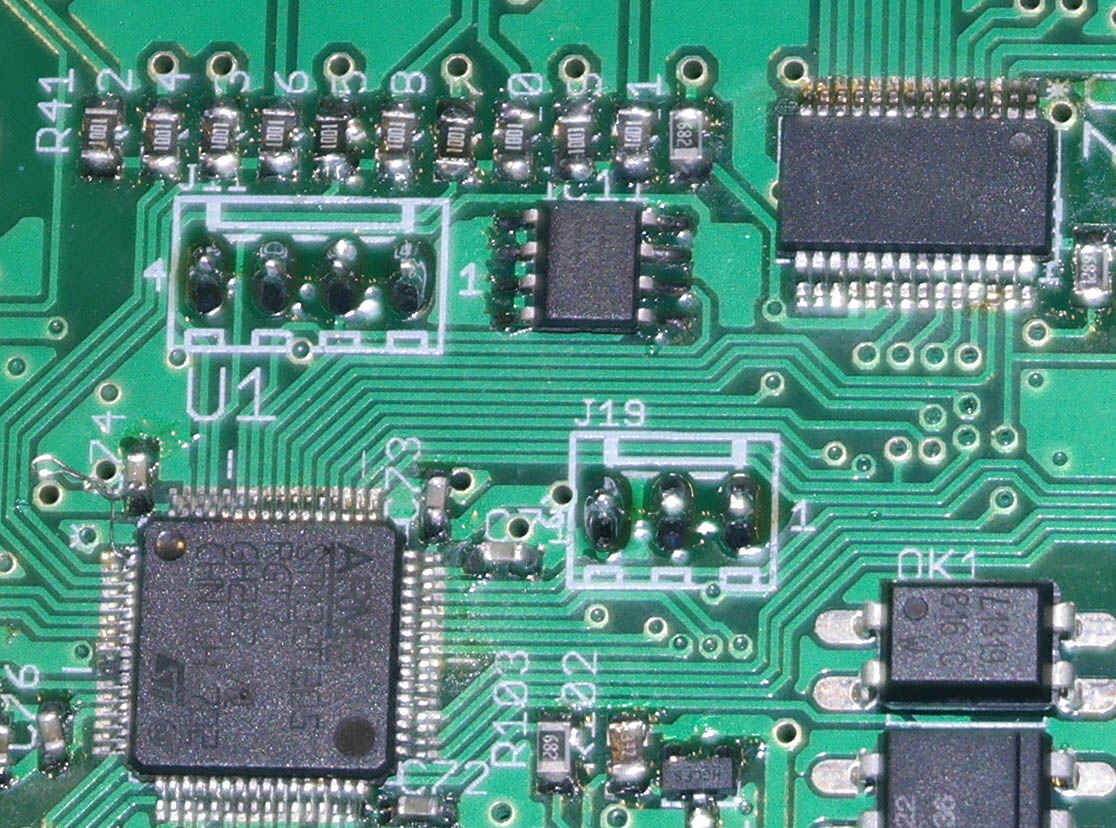

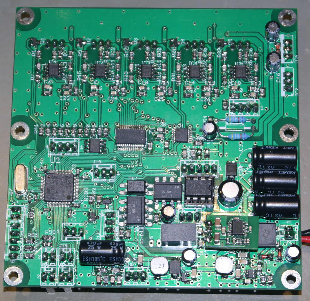

@roehrenvorheizer
Hier mal 2 Bilder.
Einmal die ganze Platine zur Übersicht und dann der Ausschnitt mit dem
ADC und dem STM32F205.
