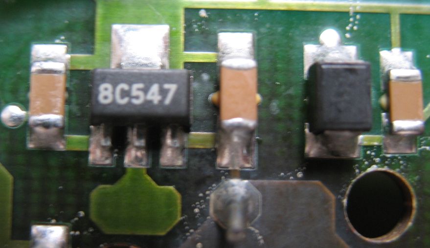

beim Einbau einer Platine für eine Motorsteuerung fiel eine Schraube
runter und verursachte einen Kurzschluss. Ja, ich weiß, dass ich den
Stecker erst nach dem Zuschrauben des Gehäuses hätte einstecken
sollen...
Jetzt messe ich an der Versorgung des Mikrocontrollers fast einen
Kurzschluss mit ca. 8 Ohm. Nun gilt es das Bauteil zu finden, das
beschädigt wurde.
Die Platine nimmt ca. 5W auf, die wohl hauptsächlich an einem
Leistungswiderstand verbraten werden.
Ein Test mit Kältespray zeigte keine eindeutigen Resultate, lediglich
das Bauteile "8C547" auf dem Foto erwärmt sich recht schnell, ohne
wirklich heiß zu werden. Leider kann ich das Bauteil nicht
identifizieren und hoffe auf Eure Hilfe. Es liegt in dem Bereich der
Platine, der für die Spannungsversorgung zuständig ist.
Das schwarze Bauteil rechts davon ist evtl. eine Diode, oder? Leider
sehe ich da aber weder einen Typ-Aufdruck noch eine Markierung für Anode
/ Kathode.
Vielen Dank schon mal!
Markus

Danke für die Hinweise. Habe die beiden Bauteile jetzt mal ausgelötet.
Das mit dem Aufdruck 8C547 könnte tatsächlich ein Spannungsregler sein,
dann einer für 5V, der den Mikrocontroller versorgt. Der Kurzschluss
besteht aber weiterhin, das Bauteil selbst hat keinen.
Was könnte das schwarze Bauteil rechts davon sein?
Auch dieses wurde ausgelötet, es hat in beiden Richtungen einen
Kurzschluss bzw. 0 Ohm. Aber auch ohne dieses Bauteil hat die Platine
zwischen +5V des Mikrocontrollers und GND einen Kurzschluss mit ca. 8
Ohm.
> ausgelötet.
Sag ich doch: L78L05 von ST, definitiv.
Drossel.
> Ohm.
Weitersuchen.

Danke. Dann ist nur die Frage, wie ich jetzt weiter suche.
Spannung anlegen mit Strombegrenzung und Kältespray habe ich schon
probiert. Ich will vermeiden, dass ich jetzt jede Diode und jedes IC auf
Verdacht auslöte, zumal die Bauteile auch geklebt sind.
An einigen ICs habe ich jeweils das VCC-Beinchen von der Platine
abgehoben, hat auch nichts geändert.
Die braunen Stellen kommen vom Leistungswiderstand, der auf der andern
Seite bestückt ist. In dem Bereich der braunen Stelle ist sonst nichts
auffällig.

Ich vermute, dass die runter gefallene Schraube einen Kurzschluss an
einem der ICs ausgelöst hat. Und diesen muss ich nun finden...
#6109501
Dann in  der Ecke suchen wo der Widerstand am niedrigsten ist.
Evtl auch mit der Alkoholmethode möglich. IPA über den Bereich
vorsichtig gießen und schauen wo es am schnellsten verdampft.
Oder genaues Multimeter im relativ-Modus und schauen wenn es weniger
wird.
