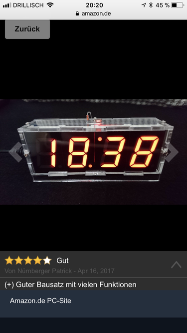

Hallo Spezialisten,
ich hoffe das ist nicht zu unverschämt ;-),
Hab eine China Uhr  mit STC15F204CA Controller, mit 4 Stellen 7 Segment,
Uhrzeit, Datum, Temperaturanzeige.
Leider kann die keine 24 Stunden Uhr und das Datum wir im amerikanischen
Format angezeigt.
Falls hier jemand die "Firmware" einmal für DE angepasst hat, wäre ich
sehr dankbar wenn sie mir zur Verfügung gestellt werden kann.
Selber machen wäre nicht möglich, dazu fehlt mir der tiefere Durchblick.
Ich finde dieses "Retro Design" einfach schön und wüde mich sehr freuen
Danke

#5315183
odo schrieb:
> Hallo Spezialisten,
> Format angezeigt.
Laut den Fotos in den Bewertungen kann sie 24h Anzeige.
Sicherlich geht das einzustellen.

meine kann 24h, evtl ein alten Bausatz erwischt. viel nerviger ist die
Rotation Zeit, Temp, Datum und Wochentag...
übrigens steht hinten drauf 3118ay-082 !
die Rotation lässt sich unterbinden, wenn man 6 und 7 auf GND(14) legt
https://www.banggood.com/DIY-4-Digit-LED-Electronic-Clock-Kit-Temperature-Light-Control-Version-p-972289.html?cur_warehouse=UK
da sind auch ein paar Threads anhängig, die interessant sein könnten...
