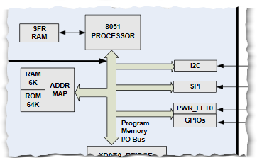

Mein Vorschlag: https://www.digikey.de/product-detail/de/microchip-technology/USB2642-ML/USB2642-ML-ND/4876269 https://www.microchip.com/wwwproducts/en/USB2642 Das ist ein Controllerchip für Card Reader plus USB 2 High Speed Hub. Damit kannst Du Dir selbst einen Kartenleser bauen. Den Schreibschutz steuerst Du über Pin 13 (SD_WP). Je nach Paranoia-Level kannst Du eine eigene Firmware ein ein externes SPI-Flash packen. Der Chip kann das. Damit bekommst Du ordentliche Performance plus Schreibschutz auf Controller-Ebene. Wenn das nicht deine Paranoia befriedigt, musst Du Dir einen BeagleBone Black (*) als Kartenleser zweckentfremden. Der hat Support für Linux USB Gadgets, und darüber bekommst Du auch Support für Mass Storage. Den Schreibschutz müsstest Du dann im Linux Kernelsource implementieren. fchk (*) Du brauchst einen, der ein EMMC enthält, damit Du davon Dein Linux booten kannst und der MicroSD-SLot frei für Deine Speicherkarten bleibt. Es gibt auch Versionen ohne EMMC. BeagleBone Green geht auch.
Wie ist der Schrebschutz in kandelsüblichen USB-Sticks und Kartenlesern implementiert? Kennt jemand Beispiele, von denen Details bekannt sind? Das mit dem Schieber an der SD-Karte ist hier offenbar allen bekannt, wie man liest. Aber ein Virus auf dem Host-Rechner kann nicht einfach die SW im Kartenleser umgehen. Denke ich. So denken die meisten. Aber ist das so? Wer weiß das? Nochmal: Dass ein Virus die Kartenleser-Firmware kompromittieren könnte, ist ein kalkulierbares Restrisiko, denn es gibt aktuell keinen solchen Virus. Rufus Τ. F. schrieb: > Du könntest einen SD-Karten-Leser selbst bauen. Klar, das diese Antwott kommt. * grins * Ich hätte die Frage auch im "Forum für alle Fragen rund um Mikrocontroller und sonstige digitale Elektronik" stellen können. Aber ein Selbstbau wäre ein anderes Projekt, und hält jetzt zu sehr auf. Rufus Τ. F. schrieb: > Leistungsfähigeren µC verwenden und den 4-Bit-SPI-Modus Ich habe hier sogar noch ein Infineon XMC2Go Board aus: https://www.mikrocontroller.net/topic/infineon-xmc-2go-gewinnen

Torsten C. schrieb: > Aber ein Virus auf dem Host-Rechner kann nicht einfach die SW im > Kartenleser umgehen. Wer sagt denn dass die FW das überhaupt auswertet? So dumm wie heutige Consumer HW ist, wird das im Treiber auf dem Host-PC gemacht. Fragt sich nur, wer extra ein Virus bastelt, um deine SD-Karten anzugreifen! Mach es wie jeder andere: Verwende auf deinem PC nur aktuelle Software. Formatiere die Karte/Stick jedes Mal nach der Nutzung an fremden Rechnern. Am besten unter Linux, und schalte das Auto-Mount aus. Das dürfte so nahezu perfekt sicher sein, es sei denn jemand findet eine Lücke im USB oder SD Host Treiber die nicht bekannt wird bevor du das Medium anschließt. Und für diesen extrem unwahrscheinlichen Fall greift Maßnahme 2: Regelmäßige Backups.
