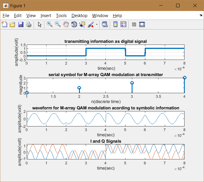

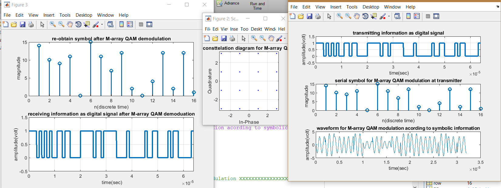

Spiele momentan mit diesem Matlab script herum:
https://www.mathworks.com/matlabcentral/fileexchange/44831-matlab-code-for-m-array-qam-modulation
Scheint auf den ersten Blick sehr gut zu sein.
Ein Screenshot ist im Anhang.

Leider verwendet es eine trapezintegration zur berechnung von I und Q.
Wie das genau läuft habe ich noch nicht ganz verstanden.
% Intervall in sekunden. dabei wird eine Symbolperiode in 100 Teile
% zerteilt. Eine Symbolperiode ist dabei das zweifache einer Bitperiode.
% Somit gleich (2*(1/f))/100 entspricht dem Intervallabstand von t
t=sp/100:sp/100:sp;
y1=cos(2*pi*f*t);                                  % inphase component
y2=sin(2*pi*f*t);                                  % quadrature component
for n=ss:ss:length(m)
  mm1=y1.*m((n-(ss-1)):n);
  mm2=y2.*m((n-(ss-1)):n);
  plot(t,mm1,t,mm2);
  z1=trapz(t,mm1)                                             % integration
  z2=trapz(t,mm2)                                             % integration
  zz1=round(2*z1/sp)
  zz2=round(2*z2/sp)
  m1=[m1 zz1]
  m2=[m2 zz2]
22
end
m enthält dabei die abgetasteten Werte des QAM Signals.
Diese werden dann mit y1 und y2 multipliziert. y1 und y2 sind die werte
von cosinus und sinus. aus dieser Multiplikation resulitiert dann mm1
und mm2.
Diese beiden arrays werden dann mit dem intervall t in die trapz
funktion gegeben.
Herauskommt dann bei zz1 und zz2 die position I und Q und somit ein
eindeutiges symbol.
trapz kann ich wohl nicht im uC anwenden. Da muss es eine praktischere
Lösung geben. Und solange ich noch nicht ganz verstanden habe, warum bzw
was da genau berechnet wird, kann ich es nicht versuchen anders zu
implementieren. Wenn also jemand da ein Tipp hat freue ich mich darüber.
Zudem hat das Script natürlich keine asynchronität...

#5744478
Guten Morgen zusammen.
Ich habe das matlab script nun etwas angepasst.
Nun erhalte ich nach der Multiplikation der einzelnen Abstastwerte mit
einem Sinus und einem Cosinus die einzelnen I und Q signale zurück
(unterster plot im Bild)
Dort sehe ich nun sehr gut, dass es vier verschiedene Zustände bzw.
Symbole gibt. (Beispiel ist mit QAM-4).
Meine Idee:
Ich muss ja erkennen (beim 4-QAM) ob I -1 oder +1 ist und ob Q -1 oder
+1 ist. Nun könnte ich ja einfach nach einem eingelesenen Symbol (wie
ich dabei die Grenze der Symbole erkenne ist ein anderes Thema...) bei
den Samples von I auf max bzw min prüfen und bei den Q-Samples auf max
bzw. min prüfen.
So müsste ich doch eigentlich prüfen können ob ich nun -1 oder +1 habe
oder?
##EDIT
Für die Nachwelt:
Ja, bei 4-QAM funktioniert dies so!
  mm1a = [mm1a mm1];
  mm2a = [mm2a mm2];
  %z1=trapz(t,mm1)                                             % integration
  %z2=trapz(t,mm2)                                             % integration
  z1 = max(mm1)+min(mm1);
  z2 = max(mm2)+min(mm2);
  zz1=round(z1); %round(2*z1/sp)
  zz2=round(z2); %round(2*z2/sp)
Bleibt noch das Problem der Synchronisation
