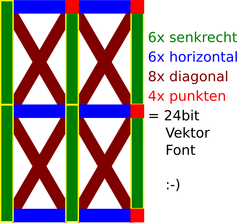

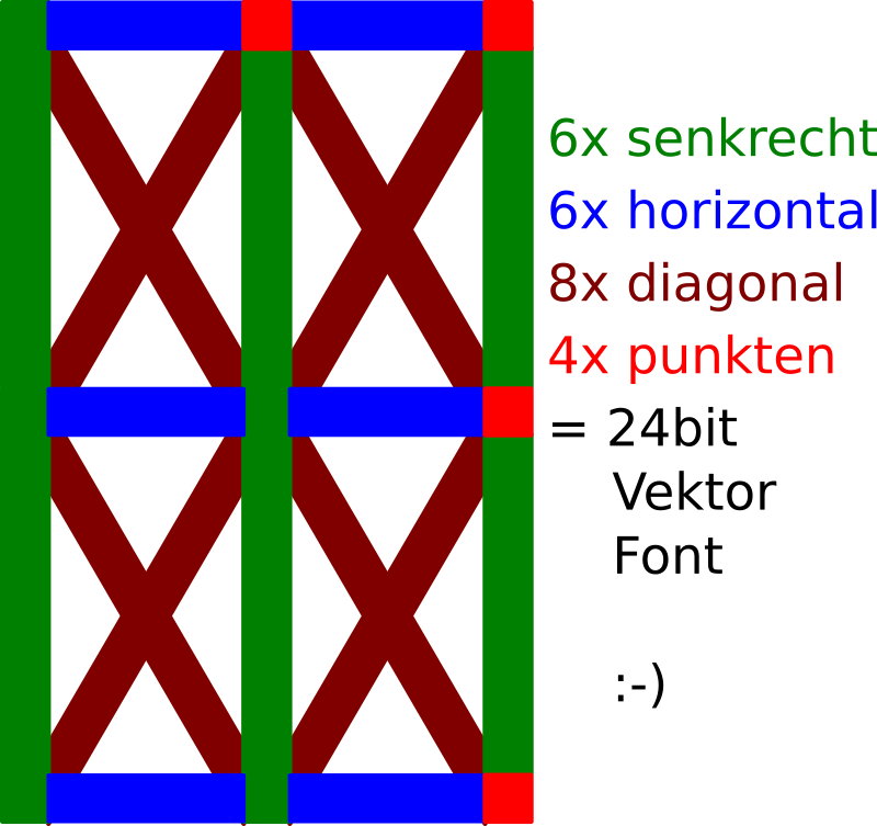

OP (Firma: Verliererland) #5721148
Matthias S. schrieb:
> Ich habe damals ein Byte als Koordinaten in einem 16*16 Feld benutzt,
Danke dass wenigstens einer mit denkt!
"nur alleine.. verliert man.. immer." (Robo Durden)
Da der Attiny85 nur 512 Bytes RAM hat kann ich so ein vierpunkt "Z"
nicht erst in einen Buffer schreiben.
Ich werde jetzt auch nicht mehr 16-Segment Font sagen weil ich natürlich
immer 16bit Font gemeint habe. Also ein Font aus 16 sklaierbaren
Vektoren.
Wobei ich gerade mal 24 Vektoren gezeichnet habe. Siehe Anhang.
Solche 24 Vektoren kann ich beim Schreiben der 8bit hohen Zeilen
("pages") leicht per &-Operator testen und in die 8bit aufnehmen.
Als Bonus würde ich die ascii-Kleinbuchstaben um 50% nach unten
versetzen.
Außerdem könnte ich leicht die linken 9 Vektoren mit 0b11111111 und
0b10000000 testen und falls im Buchstaben nicht vorhanden den Buchstaben
nur mit "halber" Breite schreiben.
Dazu noch testen ob gar nur die rechten 5 Vektoren aktiv sind, dann kann
ich Satzzeichen wie "." und ":" und "!" noch schmäler ausgeben.
Seit über 15 Jahren brauchen die Maker eine 8px-64px Font-Lib unter 1
kB.
Und mit dem Attiny85 + SSD1306 ist der Bedarf nach wie vor da.
Irgendwie unfassbar dass es da anscheinend immer noch nichts gibt.
Naja, nicht wenn man wie immer hier die Antworten sieht.

Naja, wenn du dich unbedingt auf die 16 Segmente beschränken willst,
kannst du weiter komprimieren, indem du den 9 möglichen Zielpunkten eine
Nummer gibst, die deine Plotroutine vorher weiss. Ein Buchstabe besteht
dann nur noch aus den Nummern für die 9 Ziele, die per Linienzeichnen
verbunden werden.
Mir war das damals zu unflexibel, weswegen ich die Koordinaten in das
16x16 Feld eingetragen hatte.
M.E. besteht die 'Library' dann aus 3 Hauptroutinen:
Nummer 1: Plotte einen Pixel bei Y,X (Attribut AND = Löschen, XOR =
Invertieren, OR = rübermalen)
Nummer 2: Ziehe mit Routine Nummer 1 eine Linie von Y1,X1 nach Y2,X2
(Attribute siehe Nummer 1)
Nummer 3: Zeichne Buchstabe 'X' mit Skalierung an Punkt Y,X (Wieder mit
den Attributen) unter Verwendung von Routine Nummer 2.
Damit wäre nur Nummer 1 anzupassen auf die Eigenarten des Displays.
Das war damals beim Mupid simpel, denn das war ein straighter
Framebuffer - in Z80 Assembler ein reiner Glücksfall und überhaupt der
Grund, warum ich diesen Unsinn gemacht habe.

OP (Firma: Verliererland) #5721184
> ...Ein Buchstabe besteht
> verbunden werden.
Ich kann nicht einzelne Pixel der Reihe nach zum Display schicken, dass
dauert zu lange. Und für das Zeichnen im temporären Buffer fehlt das
RAM.
Außerdem bräuchte ich für die 9 Ziele auch 4bit. Das "Z" mit seinen 4
Punkten ergäbe dann zwar nur 16bit aber das "W" wären 20bit. Dazu immer
ein paar Bit um die Länge der variablen Buchstaben zu kodieren :-(
Da ist es geschickter ich belege für jeden Buchstaben 3 Byte und kann
dann leicht mit & testen welche der 24 Vektoren in dem 8px hohen
Streifen gemalt werden.
Ich sehe durchaus ein dass der STM32 die bessere Wahl ist wenn man eh
zwei oder mehr I2C module anschließen will.
