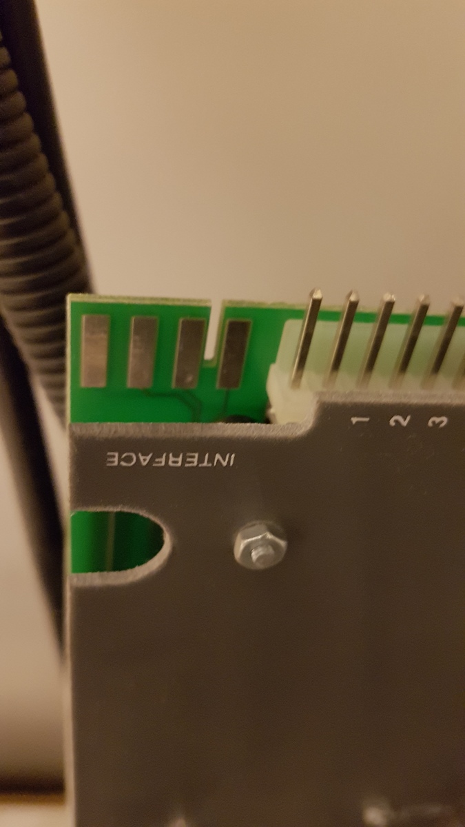

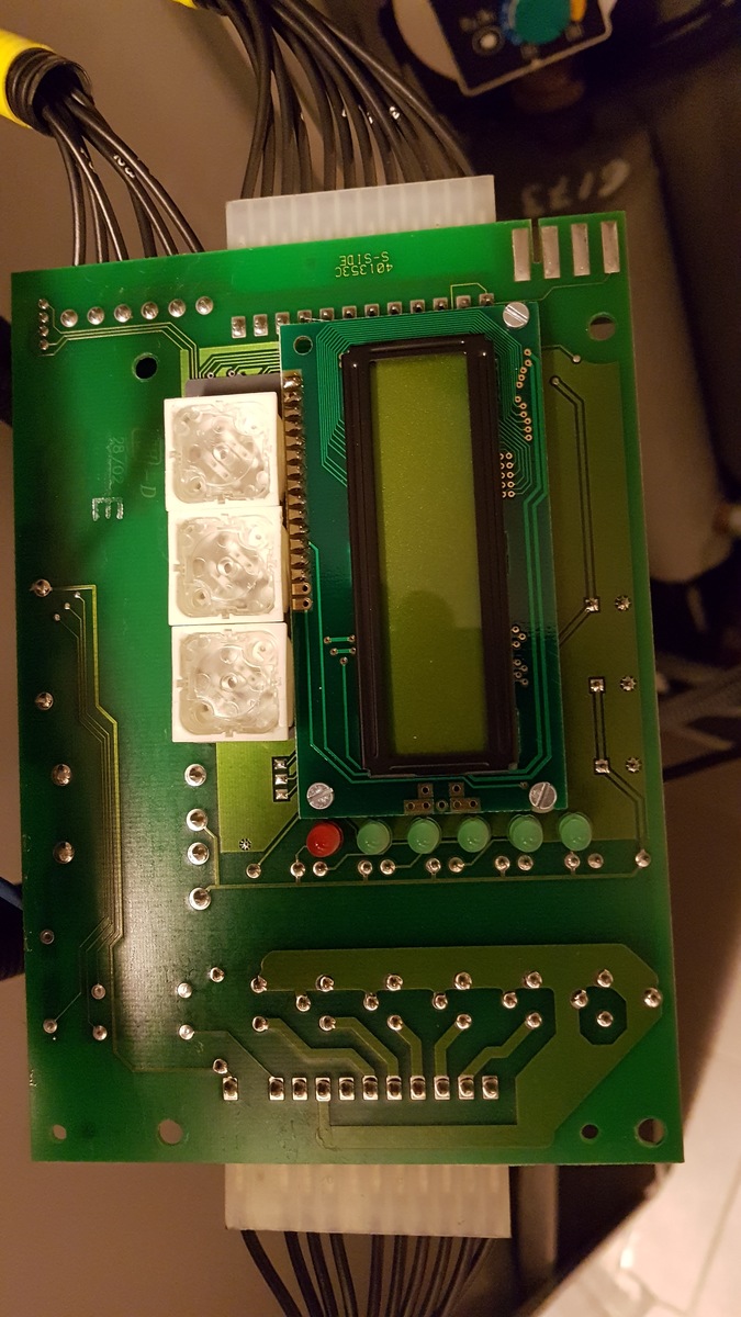

Ich möchte die Heizung und deren Parameter gerne auch von meinem
Computer aus überwachen. Es gibt eine Schnittstelle auf der
Steuerungsplatine (siehe Foto), die mit (5V, Data, Clk, GND) belegt ist.
Kennt jemand die Schnittstelle? Gibt es irgendwo mehr Infos zum
Protokoll?
Ich habe mal einen Oszi rangehangen. Da kommt immer nur dasselbe
Telegramm mit dem ich nichts anfangen kann...siehe Anhang.

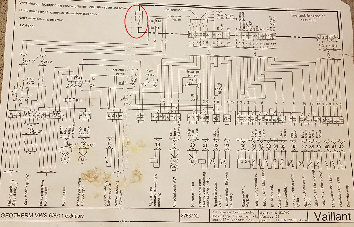

Ich habe auch noch weitere Infos zur Geotherm & Schaltplan angehangen.
Bitte um Hilfe & Info. Ich konnte im Internet trotz langer Suche leider
nichts finden.

9 Bits klingen irgendwie nach einem I2C-Look-Alike. Passt auch dazu,
dass das vorletzte Bit 1 ist (=Read) und mit der 1 beim letzten keiner
antwortet (ACK fehlt). Häng mal DATA hochomig auf VCC/2 (10k gegen GND
und 10k gegen VCC). Wenn das letzte Bit dann auch deutlich auf Halbmast
ist, ist es recht sicher I2C.

Danke, das scheint wirklich I2C zu sein. Daran hatte ich gar nicht
gedacht, da die Steuerung ja schon mind. 15 Jahre alt ist. Ich wusste
gar nicht das I2C schon so alt ist.
Hab gleich mal in die Wiki geschaut. Demnach müsste die Adresse (010
1110 0 1) 0x2E sein, 8te bit LOW = empfange mehr Master Daten und 9te
bit = ACK:
"Das Start-Signal ist eine fallende Flanke auf SDA, während SCL high
ist, das Stop-Signal ist eine steigende Flanke auf SDA, während SCL high
ist. Repeated-Start sieht genauso aus wie das Start-Signal. Eine
Dateneinheit besteht aus 8 Datenbits = 1 Oktett (welche protokollbedingt
entweder als Wert oder als Adresse interpretiert werden) und einem
ACK-Bit. .... Eine Standard-I²C-Adresse ist das erste vom Master
gesendete Byte, wobei die ersten sieben Bit die eigentliche Adresse
darstellen und das achte Bit (R/W-Bit) dem Slave mitteilt, ob er Daten
vom Master empfangen soll (LOW) oder Daten an den Master zu übertragen
hat (HIGH). "
ALSO, ich werde dann am Wochenende mal einen Level-Shifter an den ESP32
I2C ranhängen und schauen ob der I2C noch mehr Daten sendet.
