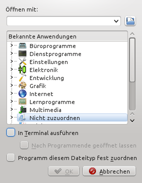

> und was machen die Linux-Datei Manager wenn du auf eine .dep oder eine
> .jar Datei klickst?
Bei einer .dep-Datei passiert das, was Du im Anhang siehst. Bei einer
.jar-Datei wirft mein Dateimanager eine Fehlermeldung: "The file
'/pfad/datei.jar' is not marked as executable.  If this was downloaded
or copied from an untrusted source, it may be dangerous to run.  For
more details, read about the executable bit."
> Nur weil Linux Dateien nicht direkt ausführt, ist das doch keine
> Sicherheit.
Nein, das ist keine Sicherheit, aber es erhöht sie, weil es die Sache
für den Angreifer ein bisschen schwerer macht.
