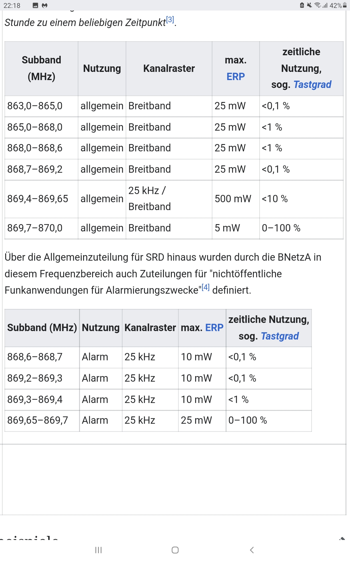

Gerald K. schrieb:
In der Beilage sieht man die Frequenzaufteilung und Nutzungsbedingungen des 868MHz ISM Bandes. Quelle: Wikipedia.
Egal was Wikipedia schreibt: In Deutschland gelten die aktuellen Vorgaben der Bundesnetzagentur (Vfg 133/2019 mit Vfg 12/2020) https://www.bundesnetzagentur.de/SharedDocs/Downloads/DE/Sachgebiete/Telekommunikation/Unternehmen_Institutionen/Frequenzen/Allgemeinzuteilungen/FunkanlagenGeringerReichweite/2018_05_SRD_pdf.pdf
Das sagt allerdings nichts über die Frequenzbelegung aus.

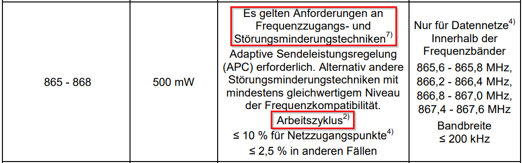

Die werden bei dir aus der Nähe kommen. Für den Bereich 863-870 MHz gibt es Frequenzzuteilung für SRD für Datenübertragung mit max. 500mW ERP, die jeder frei nutzen darf (Frequenzteilplan: 251 Eintrag: 251004) https://www.bundesnetzagentur.de/DE/Fachthemen/Telekommunikation/Frequenzen/Grundlagen/Frequenzplan/frequenzplan-node.html
Gewusst hätte ich gerne, wo läuft LoRaWAN, Sigfox und andere Systeme.
Das kommt im Detail darauf an, wie die Sendemittenfrequenz eingestellt ist. Innerhalb der Frequenzfreigabe kann das jeder machen, wie er möchte.
Moderator Persönliche Seite #7364012
Nein, siehe Allgemeinzuteilung.
Nur im Bereich 869,400 - 869,650 MHz sind 500 mW ERP zulässig, und auch nur mit 10 % Einschaltdauer (gut, das sollte LoRa normalerweise nicht überschreiten).
Die anderen Teilbänder haben weniger Leistung und weniger Einschaltdauer; der Bereich um 868,4 MHz ist auf 25 mW und 1 % limitiert.

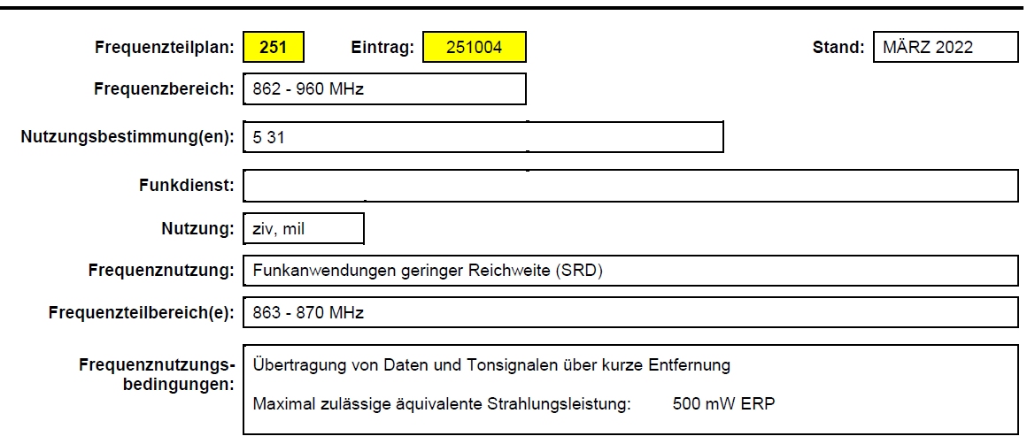

Thomas R. schrieb:
Was verstehe ich an der oben abgebildeten Frequenzzuteilung falsch?
Das ist keine Frequenzzuteilung, das ist der Eintrag im Frequenznutzungsplan.
Der impliziert keineswegs, dass deshalb nun jeder und ohne Beachtung irgendwelcher anderer Richtlinien den entsprechenden Betrieb zu machen berechtigt wäre. Dafür bedarf es dann nämlich genau dessen: einer Frequenzzuteilung. Die kann eine Einzelzuteilung sein (die natürlich üblicherweise mit einmaligen und auch laufenden Kosten verbunden ist) oder halt eine Allgemeinzuteilung. In jedem Falle beschreibt der Frequenznutzungsplan nur, welche Art von Zuteilungen es in einem bestimmten Frequenzbereich überhaupt geben kann und darf, während die Zuteilung selbst die Modalitäten für die Nutzung der Frequenz festlegt.
Die geltenden Allgemeinzuteilungen sind hier im Wiki aufgestellt worden; bei der BNetzA sind sie an zum Teil mehreren Stellen verstreut.

#7364887
Die 863,1MHz ist eine Frequenz von Funkmikrofonen die nach der Allgemeinzuteilung nur mit 10mW senden (Eintrag 1003). Allein wegen der erforderlichen Batterieleistung wäre viel mehr auch nicht sinnvoll.
Den Eintrag unter 1004 im Frequenznutzungsplan hatte ich aber bisher dahingehend interpretiert, daß auch 500mW zulässig sind, solange sie keine "feste Installation" sind. Ich sehe keinen Verweis auf eine erforderliche Genehmigung/Anmeldung oder andere D-Nummern.
Was fehlt mir zum Verständnis?

Thomas R. schrieb:
Aber eine Allgemeinzuteilung für Funkmikrofone bei 863,1MHz mit einer Begrenzung auf 10mW macht doch keinen Sinn wenn gleichzeitig 500mW auf DERSELBEN Frequenz zulässig sind, NACH GENEHMIGUNG/EINZELZUTEILUNG?
Mit dieser Logik dürfte eine (nicht allgemeine!) Zuteilung für 50 mW im Rundfunkband keinen Sinn haben (die so genannte "Autokino"-Regelung), wenn im gleichen Band die regulären Rundfunksender mit einer Leistung senden dürfen, die im Frequenzplan gar nicht reguliert ist. Oder eine Allgemeinzuteilung mit 50 nW im gleichen Band (gut, über diese geringe Leistungsgrenze ließe sich streiten, meiner Meinung nach hätte man sich auch mit irgendwas wie 10 oder 100 µW nichts vergeben).
Oder, es hat auch gar keinen Sinn, SRDs (short range devices) im Bereich um 432,9 MHz eine Allgemeinzuteilung mit 10 mW zu geben, wenn doch zugleich die Primärnutzer des Bands (die Funkamateure) mit 750 W senden dürfen. Hat man trotzdem gemacht, und wie du weißt, wird das ausgiebig genutzt.
Der Frequenzplan bietet lediglich den Rahmen; inwiefern es bei 863,1 MHz denn überhaupt Zuteilungen mit 500 mW gibt, wäre eine völlig andere Frage.
Und genau deshalb habe ich die 500mW bei 863,1MHz erwähnt, weil das nach Frequenzplan grundsätzlich im ganzen Teilbereich 863-870MHz zulässig wäre, NACH Einzelzuteilung. Wenn ich das bei 863,1MHz (verbotenerweise) mache, werde ich außer ein paar Kopfhörern o.ä. niemanden stören aber dasselbe wäre eben auch (mit Einzelzuteilung) überall im diesem Band möglich. Das wollte ich verdeutlichen. Der Frager wollte wissen ob er "irgendwo in diesem Bereich eine wenig genutzte Frequenz finden kann". Und das ist einfach nicht zu beantworten; ob mit oder ohne "Rowdys" wie mich :-(
Moderator Persönliche Seite #7364917
Bei einer Einzelzuteilung darfst du allerdings davon ausgehen, dass sich jemand um die Störungssituation vorher Gedanken macht – nicht gegenüber Allgemeinzuteilungen, aber gegenüber anderen expliziten Zuteilungen. Es werden also nicht ein Theater und eine Diskothek in 500 m Entfernung die gleiche Frequenz zugeteilt bekommen.
Ansonsten, s.o., es ist aus mehreren Gründen fraglich, ob es da überhaupt Mikrofon-Zuteilungen mit 500 mW gibt, auch wenn es sie geben könnte. Schließlich will man im Mikrofon keinen riesigen Akkupack mitführen.
#7364932
Da steht aber daß jede Art von Audioübertragung mit 500mW grundsätzlich möglich wäre, von Funkmikrofonen ist da nicht die Rede. Also wäre nach Genehmigung und Einzelzuteilung eben auch das Senden mit 500mW an Funkboxen möglich. Und das im GANZEN angefragten Bereich.
Der Fragesteller kann sich also nie sicher sein eine freie Frequenz ohne solchen "Störer" zu finden. Denn die kleinen Sender werden von einer vorherigen Prüfung nicht erfaßt (gerade WEIL sie eine Allgemeinzulassung haben), außer sie sind in ausdrücklich geschützen Bereichen (die dann auch meist gut belegt sind).
