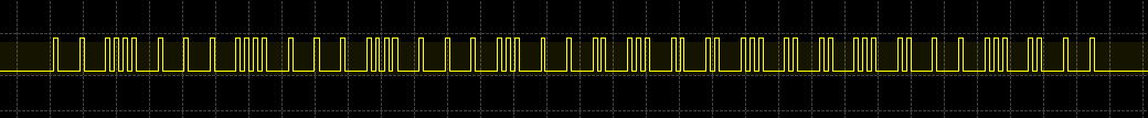

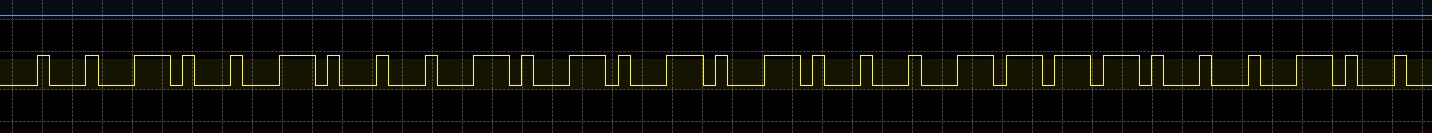

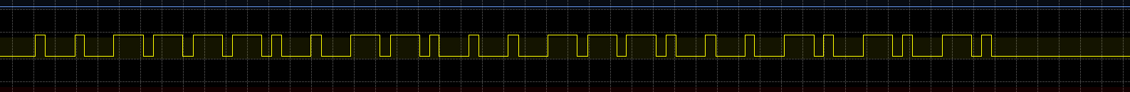

Ich habe den USB Dongle HE853, der sendet 3 verschiedene Protokolle. Das
EU Protokoll ist dabei, aber noch 2 andere.
Bilder sind im Anhang.
Der Gerätecode ist 1006 (kann man im Programm einstellen) ON Befehl.
Protokoll 1 ist dein Rolling Code mit 29Bit. (Code sieht jedes mal
anders aus bei gleichem Inhalt)
Protokoll 2 ist 25bit lang und wahrscheinlich das HomeEasy simple
Protokoll.
Protokoll 3 ist das EU mit 58bit
die Bittimings von 1 und 2:
0: 980µs high + 320µs low ; 1: 320µS high + 960µs low
von 3:
0: 260µs high + 260µs low ; 1: 260µs high + 1320µs low
Die Timings von Protokoll 1 und 2 erinnern an das Intertechno Protokoll
(HX2262 chip).
