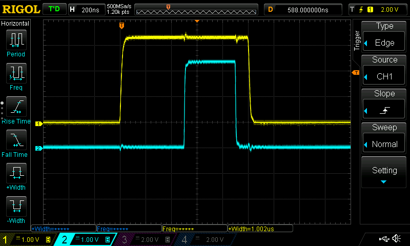

Gast #5798499
Ich hab das jetzt mal per ISR und EXTINT ausprobiert...
funktioniert, allerdings mit recht hoher Verzögerung!
es dauert gut und gerne 30 Takte bis die ISR ausgeführt wird
Im Datenblatt lese ich allerdings 12 cycles...
Ist das normal?

Gast #5801190
Ich schaff es nicht unter 30 Takte interrupt latency zu kommen :(
Selbst mit allen Optimierungen eingeschaltet...
ICh generier mir per TCC eine Takt den ich dann wiederum als externen
Interrupt nutze.
Kann es an diesem Umweg liegen?
Den hab ich mir ausgedacht, da ich es nicht schaffe den
TCC0_Interrupt-Handler einzubinden.
Atmel Studio beschwert sich dann immer über "multiple definition"
komischerweise wird TCC0_Handler aber an exakt den gleichen Stellen
definiert wie der EIC_Handler, den ich problemlos "überschreiben"
konnte...
Aber dazu mach ich lieber noch ein gesondertes Thema auf...

Gast #5802316
Danke Thomas,
das hat dafür gesorgt dass die ISR an sich deutlich schneller
abgearbeitet wird. Ich benutze es zum Setzen sowie zum Einlesen:
von 960ns runter auf 425ns!
Allerdings ist die interrupt latency nun von 520ns auf 900ns
angestiegen, oder in Taktzyklen von 24 auf 41...
Außerdem ist es nicht egal in welcher Reihenfolge ich die Peripherie
initialisiere und starte...
Konfiguriere ich den Taktausgang vor dem TCC dann erhöht sich die
Latenzzeit, und das nicht nur unwesentlich!
Verändere ich die Frequenz vom TCC erhöht sich die Latenzzeit ebenfalls
um ein paar Takte...
Ih kapier das nicht...
Gast #5804604
Hallo Anfänger,
Im Anhang ist ein AS7 Projekt mit dem ich getestet habe.
25 Takte bis Ausgang gesetzt 20 Takte für ISR
ATSAM läuft mit 50Mhz (Kann man am Oszi besser die Takte Zählen)
Man könnte vielleicht noch ein paar Takte herausholen
wenn man die "DeviceVectors" auch ins RAM legt (Ist im Projekt gemacht)
Für den EIC einen hohen Core-Takt nehmen bring ein paar Takte.
Ich habe keine Ahnung wie man das in ASF macht.
// Turn on clock for EIC core
GCLK->CLKCTRL.reg =   GCLK_CLKCTRL_ID(EIC_GCLK_ID)
    | GCLK_CLKCTRL_GEN(GEN_GCLK_96M)
    | GCLK_CLKCTRL_CLKEN ;
Bei mir ist die Optimierung -O1 am besten.
Das Test-Programm geht nur wenn ein externer 32kHz Quarz vorhanden ist.
Gruß Thomas
