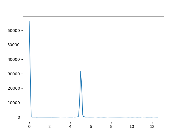

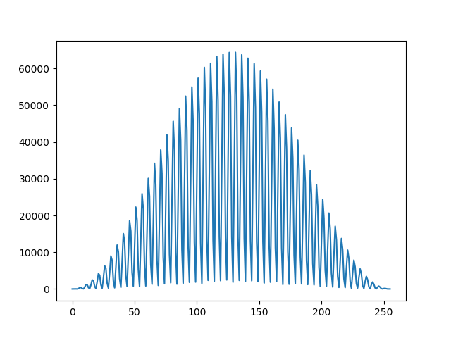

OP #5871461

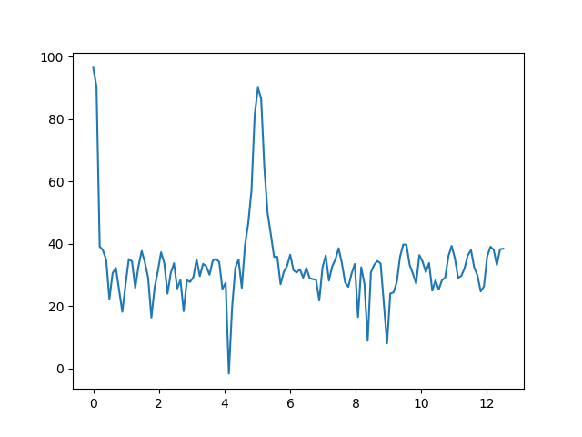

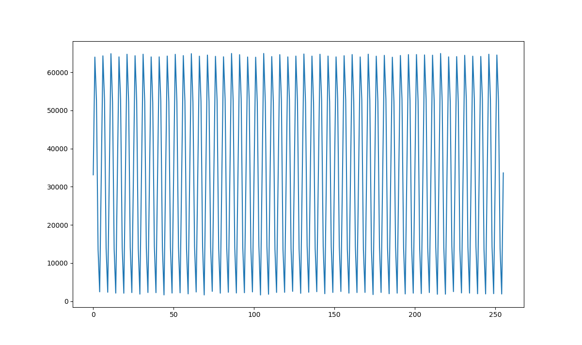

Nun, auf der hier empfohlenen Seite wird aus einem Sinus von -100 bis
+100, also mit Amplitude 200 ein Peak im Spektrum mit Amplitude von 200.
Ich habe bisher Sampledaten von einem Fullscale Sinus erzeugt und
Rauschen draufaddiert. Der Sinus hat 5 MHz und die Abtastrate beträgt 25
MHz. Die Samples haben Werte von 0 bis 2**16-1. Das zeigt das Bild
FFT_werte.png.
Dann habe ich das mit einer Fensterfunktion multipliziert.
Y = np.hanning(len(werte))*werte
Das sieht jetzt schon anders aus als auf der Webseite, weil mein Signal
nicht von -2**15 nach +2**15 geht sondern nur positiv ist. Aber das ist
eben dann auch das was ich später vom AD Wandler bekomme, da geht auch
DC durch und das kann an beliebiger Stelle liegen. Raus kommt
FFT_werte_fenster.png.

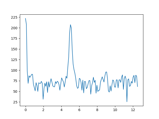

Das wurde dann in die FFT gesteckt
Y = np.fft.fft(Y)
Y = 2.0*np.abs(Y[:N])/N
und es entsteht ein Peak. Der hat aber nur die halbe Höhe vom vollen
Wertebereich. Warum weiß ich nicht. Zu sehen in FFT_peak.png.

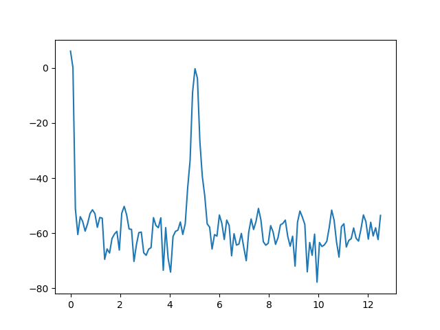

Dann wurde mir noch folgendes empfohlen:
void schrieb:
> Dann multipliziert man sie noch einmal mit 20*log(n) und ist fertig.
Unklar bleibt was n hier ist. Die Anzahl der Samples? Mein Y?
Verwende ich
Y = 20*np.log(Y)
 kommt etwas sinnloses bei raus. Zumindest machen die Werte keinen Sinn.
Wie geht das, dass ein Peak mit maximal möglicher Höhe bei 0 dBFs liegt?
Gast #5871528
Dein Y.
Gustl B. schrieb:
> Verwende ichY = 20*np.log(Y) kommt etwas sinnloses bei raus. Zumindest
du sollst auch den Zehner-Logarithmus nehmen, nicht den natürlichen
Logarithmus.
https://docs.scipy.org/doc/numpy/reference/generated/numpy.log.html
rein phänomenologisch: dividiere dein Y vor der Logarithmierung durch
den Wert, den du als maximalen Peak rausgemessen hast (also rund 2^15).
Wenn es um Verständnis geht: schau dir die Dokumentation deiner Funktion
an
https://docs.scipy.org/doc/numpy/reference/generated/numpy.fft.fft.html
und die zugehörigen implementation details
https://docs.scipy.org/doc/numpy/reference/routines.fft.html#module-numpy.fft
OP #5871531
> Logarithmus.
Ok, da kommt dann FFT_peak_dB_log10.png bei raus.
Fein, da kommt dann was bei rum was für mich ok aussieht. Danke!

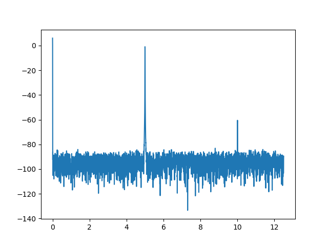

Edit: Jetzt habe ich ein zweites Signal draufaddiert bei 10 MHz mit
1/1000 der Amplitude. Und siehe da, es liegt wunderbar bei -60 dB. Ich
bin sehr zufrieden, vielen Dank!

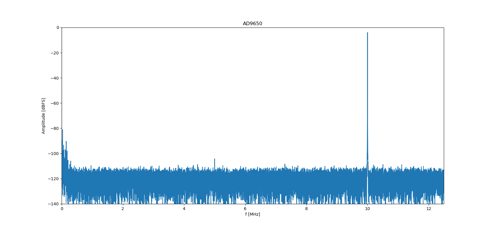

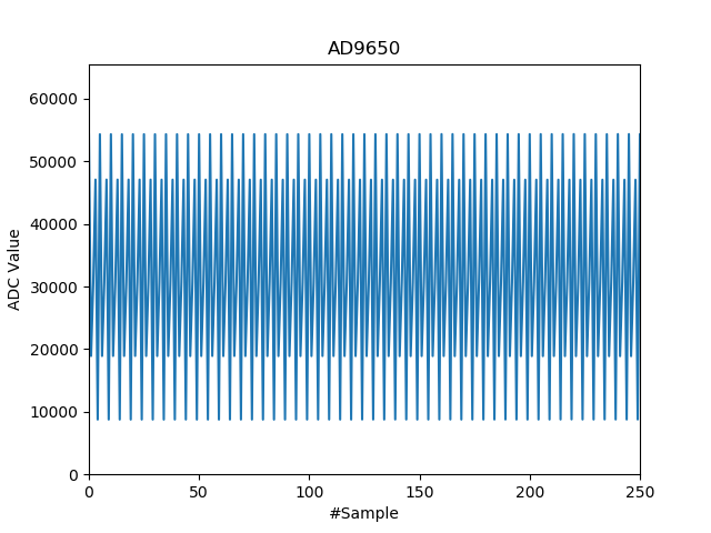

So, und zum Schluss noch Plots von echten Messwerten. Die 10 MHz
Referenz ist ein TSW2110EVM.

OP #5882219
Also ich habe durch 2^15 dividiert. Ich verstehe aber nicht wieso. Der
ADC löst ja in 2^16 Stufen auf. Kommt der Faktor 1/2 daher, weil man von
der FFT auch nur eine Hälfte verwendet?

Gast #5882417
Wenn du einen Sinus mit 16 Bit auflöst, wie groß kann dann die max.
Amplitude(!) sein?
