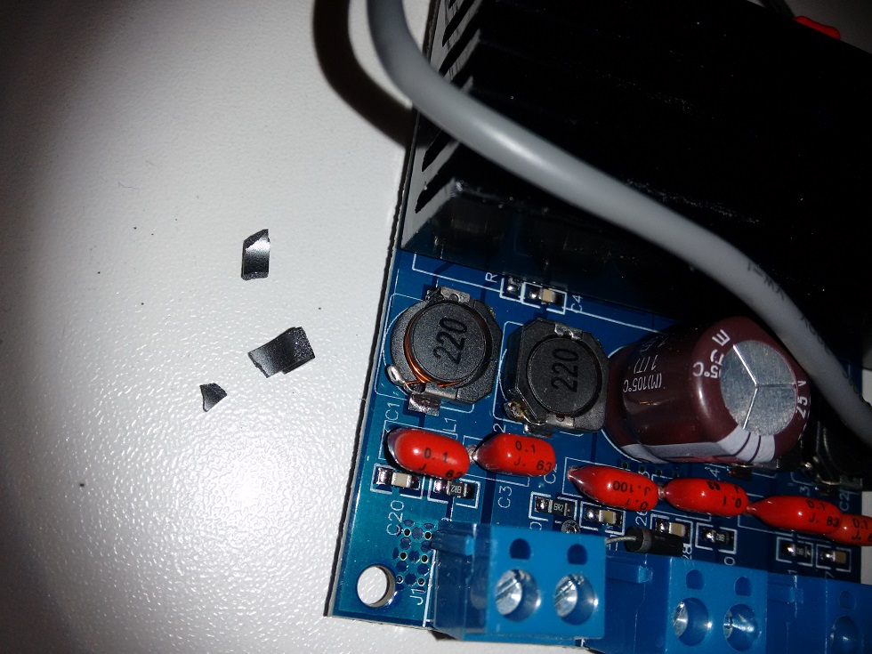

Suche Spule 22µH SMD
Gast #3997666
kann mir einer sagen, wo ich eine solche Spule herbekomme?
Ist der WErt mit 22µH richtig, oder sind es doch 220µH (glaub ich nicht
wegen der Größe)
Farnell zeigt über 600 22µH Spulen an. Wie finde ich genau die gleiche?
Vielen Dank und Grüße
Joe

Gast #3998997
Joe schrieb:
> Sättigungsstromdichte kenn ich nicht und die Induktivität sollte 22µ
> sein.
Nix, Dichte. Und ein Blick ins Datenblatt des TDA7498 würde helfen.
> Ich werd mir eine in der gleichen Größe raussuchen und fertig. Die
> wird dann ja nicht so weit daneben liegen.
