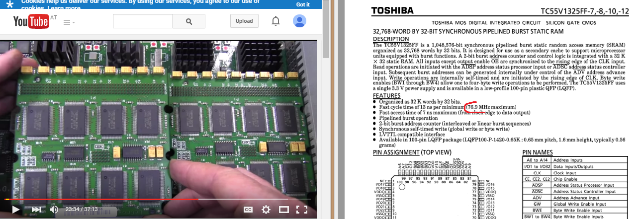

Hab beim EEEBlog gerade ein 4GSPS Lecroy Teardown gesehen (das Ding ist
20 Jahre alt).
Was mich daran interessiert ist der Speicher:
Im Single Channel Mode werden wohl alle 32(auf der Rückseite sind
nochmal 2 mal 8 Stück) SRAM's parallel geschalten um mit 4GHZ zu
schreiben.
Wie werden die denn da zusammengeschalten? Leider hab ich keins da zum
aufmachen und aufm video konnt ich die anderen Chips auf den Boards
nicht erkennen.

Ja eben, PARALLEL! Die SRAMS laufen mit 80 MHz und 32x4=128 Bytes
Datenbreite. Damit hat man effektiv 10,2 GB/s Datendurchsatz.
>nicht erkennen.
Man braucht logischerweise einen verdammt schnellen Multiplexer, der den
8x1 Byte Datenstrom vom ADC auf die den ultrabreiten 128 Byte Bus
aufteilt.
Das ist ein verdammt schneller, nicht ganz billiger ASIC.

Einen Multiplexer benötigt man nicht zwingend, sondern nur geeignete
flankengetriggerte Latches auf einer Art Bus, deren Abtastfenster
hinreichend klein ist. Das Abtastsignal selbst kann man auch per
Schieberegister erzeugen. Ggf. kann man das ganze auch hirarchisch
realisieren.
Das wird vermutlich so sein, denn bei diskretem Aufbau wäre die o.a.
Logik etwas umfangreich. Wenn man aber mit den Signallaufzeiten von
Gattern und Leiterbahnen etwas herumspielt, kann man solch eine
Schaltung auch mit eigentlich deutlich langsameren Bauteilen
realisieren. Das wichtigste ist nur, dass jedes Latch während der
Abtastflanke nur sehr kurze Zeit "offen" ist.

Und clevererweise gibt es Entwickler, die die erste Stufe
dieses Demultiplexers mit auf den ADC-Chip packen. Der
MAX109 (2.2 GS/s; DaBla von 2007) hat z.B. 4 Ports; da
ist man je Port schon auf 550 MByte/s herunter. Das ist
zwar noch nicht TTL-tauglich, aber 74AC... oder 74VHC..
kommen doch schon in die Nähe.

Nix besonderes, das TDS 7404 macht auf einem Kanal 20GS/s @ 8bit =>20
GByte mit normalem SRAM.
http://dev.xdevs.com/attachments/download/611/_XPC8568.jpg
Hat 32 Stück 58L128 SRAMs an Board, mit 7.5ns timing. Wenn die 32bit
Datenbus haben, dann müssen die für die 20Gbyte/s mit 20000/(32*4) =>
156.25 MHz laufen, mit 36 bit Datenbus mit 20000/(32*4.5) => 138.88MHz
Daraus folgt, das Tek die SRAMs übertaktet,da die gemäs Datenblatt nur
mit 113MHz laufen dürften. Dürfte auch erklären, wieso die Dinger nicht
alzu haltbar/verlässlich sind (von dem was ich so gelesen habe)...
Falsch gedacht, geht mit dem Speicher dann nicht auf, das Ding hat
32Mbyte an Board,sichtbar sind aber nur 8Mbyte. D.h. es sind vermutlich
noch 96 weitere SRAM Chips auf der Rückseite.Also vermutlich auch mit
dem Timing etwas gemütlicher

Richtig erkannt, hier arbeiten 4 ADCs mit je 1 GSPS. Je 2
bzw. alle 4 ADCs können noch gebündelt werden (ADCs arbeiten
dann versetzt), womit man dann je Kanal bis zu 4 GSPS hat.
D.h. man hat also je ADC bzw. je ADC-Ausgangsstufe hin zum SRAM
nur 1 GB/s.
DSOs mit 4 GSPS (total) verkaufen sich halt besser als mit
1 GSPS je ADC.
